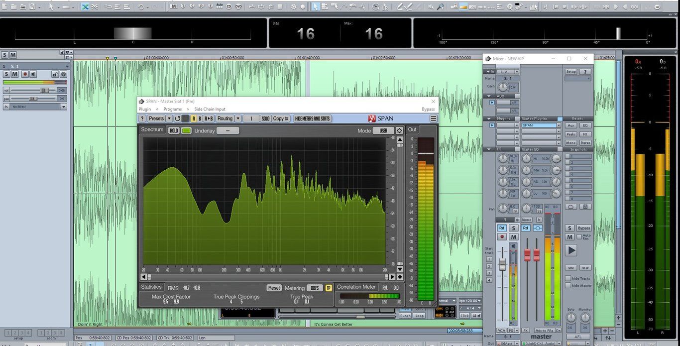

12 minut temu, Grzegorz Edra napisał:
Właśnię miernik mi się Jacek w audacity właśnię kończy na tych 43 Hz góra 47
No więc niższych częstotliwości po prostu nie ma. Dodatkowo zwróć uwagę (post Przemaka), że choć najniższy dźwięk gitary basowej ma około 40Hz, to my słuchamy głównie jego drugiej (myślałem, że pierwszej harmonicznej).
Darmowy Voxengo Span - taki jak widzisz na powyższych obrazkach:
Hidden Content
działa jako wtyczka VST

xavian
Albo czytasz wybiórczo albo prowadzisz dywersję. A powyższy Yellow to pies?
Proszę bardzo Simple Minds - This Is Your Land - na 1 minucie i 36 sekundzie jest piękny podmuch, który spokojnie wyczujemy na dużych zestawach głośnikowych - obrazek na górze
Lubiany Daft Punk "Doing It Right" - czyżby nic nie było poniżej 40 Hz?
Poza tym mógłbym tak chyba bez końca wrzucać 🙂
Gdybyś zwiększył okno w analizatorze, to być może byłoby nadal widać coś poniżej 40 a być może nie. Teraz z defaultowym oknem spana 23Hz to nie niesie żadnych informacji.
Proszę bardzo Yellow "Umbria"

37 minut temu, Grzegorz Edra napisał:
I dzięki za zainteresowanię się tematem bo dla mnie interesująci i dosyć ważny!
Niewykluczone. Sprawdź, jakie masz okno w analizatorze w audacity. Chyba wyjściowo jest 8k, więc masz dużo większą dokładność i mniejsze przecieki. Audacity jest offline, więc można jeszcze zwiększać, Span robi się gumowy 😉
Jaja sobie robisz, bo nie wierzę, że nie wiesz co to jest okno fft. Chyba, że faktycznie nie wiesz, to wtedy spoko 😉

15 minut temu, yayacek napisał:
Albo czytasz wybiórczo albo prowadzisz dywersję. A powyższy Yellow to...
A pierwszy post czytałeś? A może wątek traktujesz jako okazję, żeby się wymądrzać?
Wyraziłeś się mało dokładnie - zwiększ okno!
Proszę FFT 16384
A czytałeś następne posty? Się wyjaśniło, że koledze się miernik skończył na 50 Hz.
Czyli dobrze pisałem, nie czytasz, na co odpowiadasz. Miałeś okno 2k czyli 23Hz jak napisałem? Miałeś.
Proszę
Dziękuję. I widzisz, że wygląda to trochę inaczej? Jaką wartość miały zatem twoje poprzedni screeny? 😉
Oczywiście, że inaczej ale ciągle dostajemy niepodważalne informacje o zawartości subsonicznej. Widać to zarówno na Yellow jak i na Simple Minds (poniżej), który w ogóle nie jest basowy i podmuchy dostajemy tu chwilowo, uderzające w klatę. Słychać na odpowiednio sporych zestawach jak i zwykłych słuchawkach.
Yellow to natomiast jazda bez trzymanki.

Wiecię co koledzy ja już sam jestem głupi początkowo myślałem że bas kończy mi się na 43 Hz teraż okazuję się że jest nawet i 20 Hz
Share this post
Link to post
Share on other sites
i teraz odpowiedz sobie na pytanie czy go słyszysz na swoim systemie nagłosnieniowym
