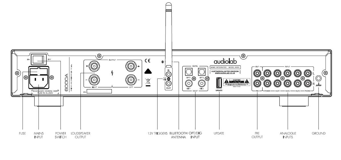

Chcialbym prosić o pomoc doświadczonych kolegów  w jaki sposób najlepiej podłaczyć Audiolab 6000a z Yamaha wxc-50 .
Czy kabelkiem chincz czy opycznym a może tym co pisze digi (to chyba jest coax )? kiedy będzie najlepsza jakość
Jeśli chinch to czy z wyjścia oznaczonego nr 5 czy 7 ?
Czy w każdej opcji będzie działać regulacja głosu z yamahy Druga sprawa jak podłączyć triger tak by z jednego pilota (najlepiej tego od audiolaba ) uruchamić i wyłączać obydwa urządzenia ?

Nie wiem, jak wxc-50, ale ja u siebie podłączyłem node 2i optykiem (próbowałem też coaxem, ae różnicy nie usłyszałem, najgorzej było analogiem), ustawiłem fixed volume na node2i, i steruję glośnościa pilotem od wzmacniacza, połączyłem kabelkiem trigger i kiedy node dostaję sygnał (z sieci lub z TV) włącza Audiolaba. Możesz spróbować na 2 różne sposoby, zeby audiolab włączał yamahę, lub odwrotnie (zamieniasz miejscami trigger in/out).
Czy trigger to jest zwykły mini jack mono ?

łącząc cyfrowo; optykiem lub koaksjalem korzystasz z przetwornika cyfrowo-analogowego wbudowanego we wzmacniacz, łącząc po RCA (chinch) korzystasz z przetwornika w Yamasze. Przełączasz tylko wejścia we wzmacniaczu i usłyszysz na pewno różnicę ?

Pytanie mam o Audiolaba 6000a chciałbym go zastosować jako końcówkę mocy do amplitunera kina który będzie napędzał przednie kolumny. Pewnie jak napisał @KostekS nie obędzie się bez kabelka trigger - tylko teraz co on robi ??
Pierwsze pytanie:
W opcji kino rozumiem, że aidiolab robi jako końcówka mocy i włączając amplituner włączy się audiolab, to samo z głośnością, podgłaszając amplituner on też zrobi głośniej ?
Pytanie drugie:
Włączam muzykę z musiccast to źródłem jest amplituner, a audiolab jako końcówka mocy w stereo gra (oczywiście sam się włączy) porównując do Yamahy RN803d dużo stracę na jakości w takim połączeniu ???
Po konsultacji z @Q21 dowiedziałem się że głośnością będę mógł sterować z pozycji aplikacji Musiccast, ale jeszcze nie wiem czy włączając Tidala w aplikacji Miusiccast to czy włączy się Audiolab - czy będę musiał fizycznie włączyć go sam ?
Nie wiem czy dobrze zrozumiałem, ale włączenie wzmacniacza odbywa się w momencie włączenia amplitunera, pod warunkiem, że są spięte kablem z gniazda trigger out na amplitunerze i trigger in w Audiolabie, a nie odpalenia aplikacji MusicCast, chyba że owa aplikacja ma funkcję standby on/off. Nie wiem, nie miałem nigdy nic z Yamahy.

sterowac glosnoscia mozesz w Yamasze zdalnie, wlaczajac Yamahe wlaczy sie Audiolab, jesli ma wejscia trigger in.

wlaczy sie tak jak ma w pamieci. Nie wiem czy Audiolab wlacza sie na ostatnio wylaczonym zrodle, czy na pierwszym.
www.tophifi.pl
na ostatnim
poza tym musisz mieć go przełączonego w tryb PRE PWR, bo sam się nie przełączy, jeśli np. korzystałeś wcześniej w trybie integry
