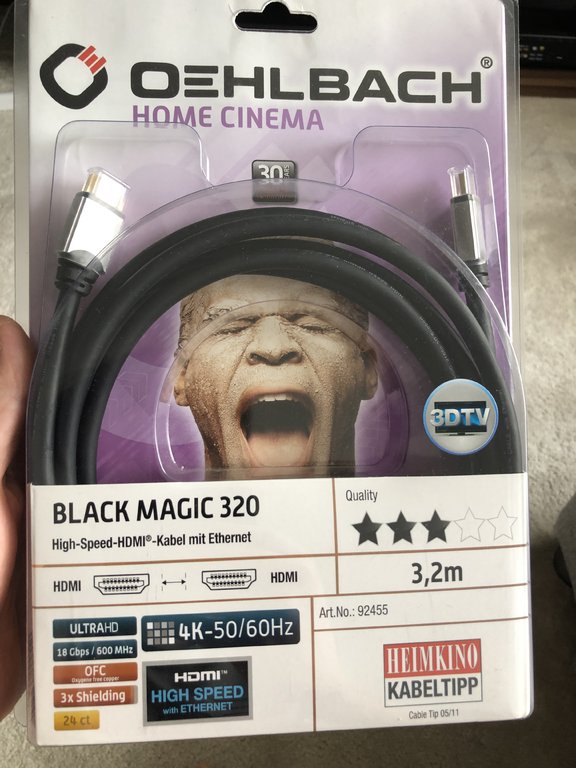

Podaj Adres to wyślę Ci Oehblach 3metrowy kosztował 60€ leży i się kurzy... mam drugi taki i działa na nim 4K, DV, HDR10+  Wcześniej nie miałem innych, wszystkie mam z tej samej serii...
Dam ci go za darmo...😉

Martin po raz kolejny dziękuję za okazaną mi życzliwość, ale jak kiedyś stwierdził S4Home każdy kabel Oehlbach daje dużo basu. Ja w sypialni kończę na 50 Hz. Ponadto 3m to za krótki potrzebuję minimum 4m.

Ja mówię inaczej, póki nie przetestuje nie dowiem się jak gra... owszem to co mówią i piszą należy brać z przymrużeniem oka...  ale ok będzie leżał...
