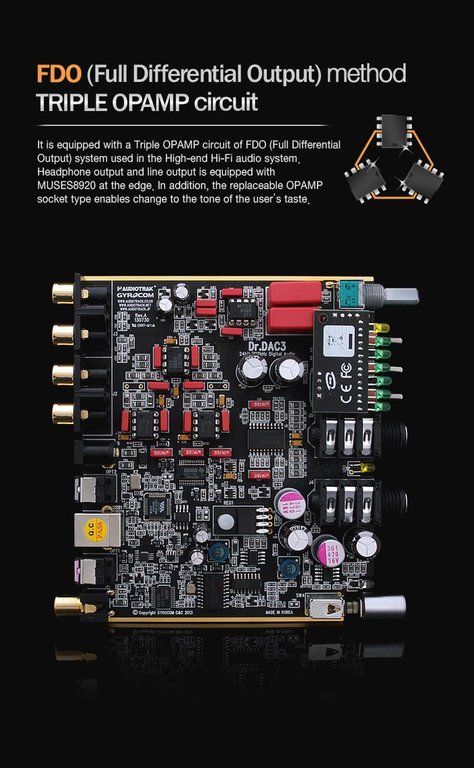

Czy ktoś zmieniał oampy w Dr DACu 3 od Audiotraka?
Szukam melodyjnego dźwięku, kiedyś miałem całkiem fajny serup: Audiotrak Prodigy HD2@3xLM4562 + Sennheiser HD555
Zastanawiam się czy nie wsadzić czterech LM4562 do tego DACa. Ale znowu nie wiem które są od czego.
Może jakaś specyfikacja? Wszystkie 4 wpływają na całość dźwięku czy mogę zrobić inny setup pod głośniki a inny pod słuchawki?
Teraz będę używał Sennheiserów HD660S.
Załączam budowę wewnętrzną DACa. Widać 4 wymienne oampy - nie wiem niestety które za co odpowiadają.
Może ktoś ogarnia budowę elektroniki i coś mi podpowie?

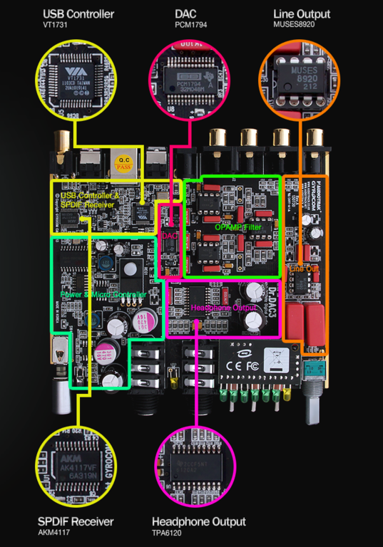

Tutaj masz opis
Zaloguj się, aby zobaczyć treść (możliwe logowanie za pomocą )   sygnał na słuchawki i RCA idzie przez wszystkie opampy. Ja od siebie polecam kombinację OPA2134(I/V) i AD8022/OPA2604(bufer) sprawdziła się u mnie w HD2 i Xonarze, bardzo muzykalne i żywe granie. Nie wie co to jest ten "FDO mixed" Kupuj najlepiej opampy ze sprawdzonych sklepów, bo na allegro trafiają się podróbki.

Jak chcesz wszystko wycisnąć z opamp ów to tylko dyskretne. Polecam koreanskie go producenta. Moim zdaniem najlepsze na rynku a do tego najtańsze opm401 i opm2320D.
Moim skromnym zdaniem nic tego nie przebije, a słuchałem bardzo wiele rozwiązań.

Wstawiłem 2x lme49990 na I/V filtrze -> AD8599 na FDO-> AD8022 na bufor ,fajnie gra na razie przy tej kombinacji zostaje
Teraz wstawiłem 2x opa627 na I/V ,na filtrze lt1028 i na bufor zmieścił sie z aliexpresu HiEnd-SA-200 gra lepiej pod każdym względem detale scena muzykalność plus Sennheiser HD600.

2x opa627 na I/V ,na filtrze z aliexpresu HiEnd-SA-200 i na bufor opa1612

2x opa627 na I/V ,na filtrze z aliexpresu HiEnd-SA-200 i na bufor opa1612 to jest super
