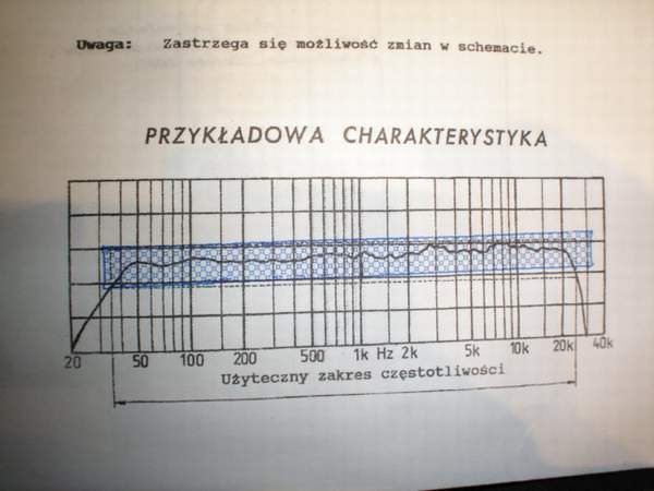

Słabe średnie tony ?
wg pasma przenoszenia dołączonego do ww głośników nie brakuje im srednicy.
na dole schemat zwrotnicy i pasmo przenoszenia
Hidden Content

Charakterystyka jest opisana jako "przykładowa". Nie ma wyskalowania na osi pionowej, stąd nie wiadomo w ogóle jakie są nierównomierności, mogą być małe, mogą być też ogromne, nic ten rysunek nie mówi.

Dawid.PL > Przypominasz mi pewnego mojego kolege który "słucha"parametrami i tym co wyczyta w instrukcji itp.
Papier przyjemie wszystko.

dziwny coś ten schemat, głośnik niskotonowy jako średniotonowy i to dodatkowo przez tylko 4,7uf

nie że słabe tylko tak zwrotnica skonstruowana że ją tak wyciszyli wzgledem reszty pasma ze są praktycznie niesłyszalne, a głośnik pomimo swoich rozmiarów ( sredniotonowy) ten na górze ma 16cm średnicy a pracuje jak typowy średniotonowiec zupełnie nie drga brakuje mu pasma ok 80 - 200 Hz

masz racje ta charakterystyka nic nie jest warta
