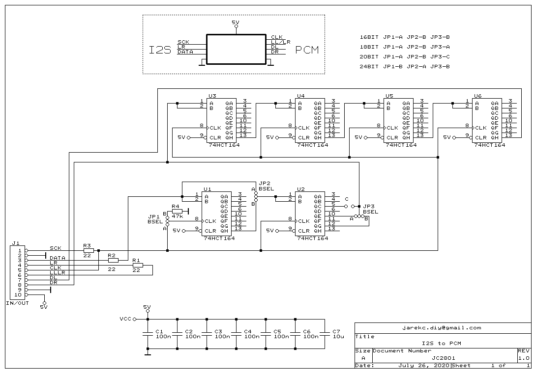

Na forum powrócił temat stosowania starszych DACów  (AD186x, PCM170x, PCM6x) z wejściem  w postaci 4 sygnałów : Clock, Latch Enable , Data Left, Data Right.
Postanowiłem wyciągąć z szuflady projekt który kiedyś rozpocząłem ale nie było czasu na dokończenie i go teraz sfinalizować.Układ może być stosowany to przetworników 16,18,29,i 24 bit, konfiguracja jest ustawiana przy pomocy zworek.
Nie jest to nic odkrywczego (zwykły rejestr przesuwny) , układ ten stosował Pavouk w swoich projektach, przewija się też w innych na forach audio.
Aby zminiaturyzować układ powstał w technologi SMD z układami w obudowie TSSOP i elementami biernymi w obudowach 0603.
Płytka ma wymiary 25x28mm. Nie przejmowałem się trudnością montażu bo istnieje możliwość automatycznego montażu na maszynach PnP.
W załączeniu schemat i wygląd płytki.

Układ taki robiłem.I działa. Nie neguje go z góry. Ale tyle z zalet w praktyce. ?
NIE, NIE. Jednak opoźnienia i nierówności w pracy i aż tylu bramek w sposób bardzo istotny wpływaja na zmiany w przebiegach. Powstaje odchylenie od ustalonych ściśle taktowań. Jitter rośnie nam.
Sam to sprawdzałem kiedyś. Bezdyskusyjnie, bo bezpośrednio w tym samym układzie. A Jak?
Odbiornik CS8416 + filtr cyfrowy (wyłączone jego działanie, tylko odbierał i formował na wyjściu rozdzielone sygnały S-Data)  i też podobny układ na zwykłych rejestrach + 2x DAC 20-bit.  Bo siłą rzeczy ja projektując dace chciałem to sam zastosować. Dlatego informuje przy bezpośredniej zamianie.
Grało jednak na bramkach troche gorzej. A kości w dac miałem pod względem szczegółowości nie do pobicia AD1862.
Różnica na minus była dla mnie słyszalna.

I tutaj się z Tobą nie zgodzę bo w przypadku przetworników typu AD186x przepisanie danych z szeregowego rejestru wejściowego przetwornika do resjetru równoległego DAC następuje na zboczu sygnału LR/LR w wiec jitter zegara służącego do wpisu danych nie ma znaczenia.W momencie wpisu (zbocze Latch Enable)  sygnały są już wpisane do rejestru i stabilne. Dlatego przetworniki typu n-bitowa drabinka są odporne na jitter zegara BCK, oczywiście wpływ ma jitter sygnałów LL/LR ale to samo co sygnał LR I2S.
W torze tego sygnału występuje tylko szeregowy rezystor terminujący.
Powinien nie mieć, zgadzam się z tobą w tej kwesti.  Aczkolwiek po analizie przebiegów z ciekawości zauwazyłem przy iż konfiguracji szczególnie w 16 bitach przebieg ma przed narastaniem krótki ale znaczne dzwonienie przy opadaniu tez nie jest idelanie w odniesieniu do wyjścia filtra cyfrowego. Uklad scalony filtra dedykowany do tego robił to poprawniej.
Aha i nie zaobserwowałem tego na nawet oscyloskopie 200MHz w domu. W pracy mam fajny analizator MSO44 -1000 i tam mnie zintrygowało ja ten układ logiczny "PCM dla starszych DAC" ,słabo sie spisuje w przebiegiem wyjściowym.
Choć przyznam że bez wzgledu jak duże były by rozrzuty pracy bramek i nierównośći przebiegu, to są zmiany o krótkim czasie trwania, co nie powinno to mieć wpływu na kosci dac. Sygnały, które są tutaj przecież względnie niewysokich częstotliwości.  A jednak jest...  Ale nie będe sie nad tym rozwodził, bo sprawdziłem i pewna tu zmiana jest.
Tak czy owak podczas projektowania DAC chciałem TO sam zastosować, bo praktyczne, ale...
Fakt faktem ten układ ten poza funkcjonlalnością sprawił, że była słyszalna negatywna różnica w brzmieniu w dokładnie tej samej aplikacji kości DAC z dedykowanym scalakiem. I tyle.     Dlatego ja nie polece stosować tego akurat rozwiązania.

Mam prośbę abyś pisząc w moim wątku zwracał uwagę na poprawną pisownię i logikę wypowiedzi  bo niestety Twoje wpisy są chaotyczne  i niezrozumiałe.
Np:
- analizie jakich przebiegów
- co jest skonfigurowane w trycie 16 bit
- który przebieg
- znaczne dzwonienie to znaczy jakie?
albo to
Zdanie to nie ma żadnego sensu logicznego.
Co zaobserwowałeś na analizatorze, co znaczy że słabo się spisuje z przebiegiem wyjściowym?
i kolejne:
Choć przyznam że bez wzgledu jak duże były by rozrzuty pracy bramek i nierównośći przebiegu,...
- co rozumiesz pod pojęciem rozrzut bramek
- jeżeli myślisz o czasie propagacji to jak to zmierzyłeś i jakie otrzymałeś wyniki
- o jakich bramkach piszesz
- co to dla ciebie jest nierówność przebiegu?
Przepraszam że to napiszę ale dla mnie jako inżyniera elektronika z kilkudziesięcioletnim stażem tego typu wpisy są nie do zaakceptowania.
Obserwowałem wątek "Tani NOS DAC ..." i nie bardzo podobają mi się Twoje wypowiedzi w autorytarnym tonie.
Dlatego między innymi nie zabierałem głosu w tamtym wątku i info o PCB zamieściłem w nowym.
Nie miałbym nic przeciwko wpisowi np typu " Zbudowałem podobny/taki sam układ i po odsłucham MOIM zdaniem układ wpływa negatywnie na dźwięk w następujących aspektach ...." lub "Dodatkowo wykonałem pomiary i otrzymałem  następujące wyniki...)
Nie miałem jeszcze okazji użyć tego układu w praktyce więc nie mogę zaprzeczyć lub potwierdzić twoich spostrzeżeń odsłuchowych.
Chętnie podyskutuję o aspektach technicznym, np możliwości dodatkowego reclocka w przypadku gdy mamy dostępny zegar MCLK

Można pokusić się o "wyłączanie" BCK, kiedy nie ładujemy danych do DACa.
12 godzin temu, JarekC napisał:
Mam  w planach  podobny układ ale zrealizowany na CPLD/FPGA wtedy można wprowadzić wiele ulepszeń.
JarekC
Fpga z działającym wygaszaniem pustych bitów.

Czy układ 74HC14N lepiej się do tego nadaje?
Na takim pomyśle zrobiony był mój DAC-04 - układy CS4398 nie mają trybu "mono" i trzeba rozdzielić im kanały P i L w i2s.
Pomysł wziąłem z karty katalogowej AD1852 str. 17 rys. 30 - mój i ten z wątku układ spełnia rolę "magicznego prostokąta" opisanego "I2S LEFT/RIGHT DATA SEPARATOR AND INVERTER". Mój układ załączam, jest na innych kościach ale działa tak samo. Spotkałem podobny układ w Rotelu 975 i jakimś Cambridge Audio (nie pamiętam modelu).
Mimo opóźnień działa chyba nie najgorzej:
Zróbcie, posłuchajcie - daje to możliwość pracy jednej kości przetwornika w jednym kanale w trybie różnicowym (łączy się wyjścia R+ z L- i R- z L+) zwiększając przestrzeń, głębię, szczegółowość.
P.S . sygnały wyjściowe LDTA, RDTA, SCLK, LRCK) przepuściłem przez przerzutnik 74175 taktowany MCLK - wyostrza zbocza ale nie zawsze się sprawdza
P.S. 2 układy 4557 nie są wykonywane w technologiach "szybkich" (HC itp) i są z nimi problemy nawet przy 44,1kHz - musiałem podnieść ich zasilanie do +15V żeby je przyspieszyć stąd układ 4504 podnoszący poziomy logiczne do 15V i potem są one obniżane do 5V. Ale i tak są zbyt wolne - działają do 96kHz.

Do czego ? - 7414 to zwykłe bramki z wejściem Schmitta - nie ma ich na schemacie ? - co masz na myśli ?

A zastanawiałeś się dlaczego brzmienie uległo pogorszeniu?
Nie wiedząc co jest przyczyną trudno coś poprawiać.
A może problemem jest budowa na płytce stykowe gdzie mogą się pojawiać sytuacje np problemy z jakością
sygnału zegara na poszczególnych układach (różne stromości zboczy ze względu na kabelki i wnoszone pojemności) itp
Co rozumiesz przez "opracować to programowo - tylko właśnie tą funkcje w procku".
Rozważamy raczej sytuację gdy mamy odbiornik typu WM8804, AK4118 i chcemy podłączyć starego DAC, więc i jakim procku mowa?
