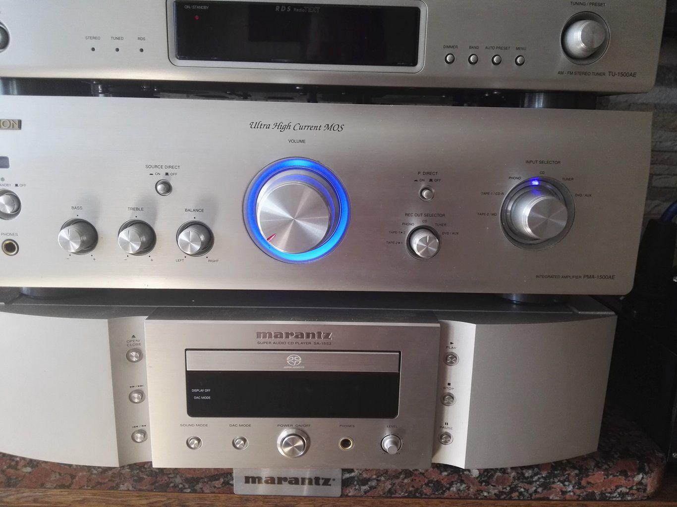

No właśnie.  Jest możliwe czy nie. No i jaki mniej więcej byłby koszt ? Pma 1510ae ???

Była to integra, ale problemy ze średnicą i ogólną słabą czytelnością wyleczyłem wymianą
przewodów we wiązkach na srebrzankę chyba 0,4 średnicy.
Do tego oczywiście polecam kabelek solid na połączenie pomiędzy klockami.
Może problem jest w kolumnach i podbijanie na siłę dB z korekcji barwy może powodować
inne niepożądane skutki w niskich częstotliwościach.
