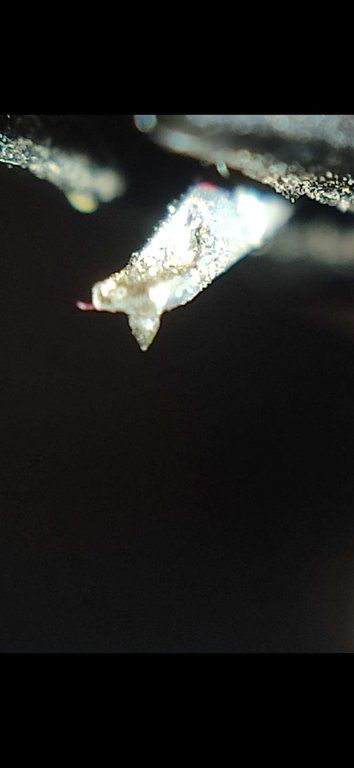

Niedawno kupiłem używanego Duala 505-4 w całkiem dobrym stanie. Jedną z głównych rzeczy, które mnie do niego przekonały to zainstalowana w nim bardzo dobra (ponoć) wkładka ULM68E z igłą DN168E. Gramofon przyjechał, wszystko w porządku, po podłączeniu wszystko kręci prawidłowo, ramie działa, wyregulowałem obroty tarczą stroboskopową, następnie ramię zbalansowałem na 0 i ustawiłem nacisk na 2, antyskating również na 2. Podłączyłem do Art DJ Pre II i następnie do interfejsu USB

Niedawno kupiłem używanego Duala 505-4 w całkiem dobrym stanie. Jedną z głównych rzeczy, które mnie do niego przekonały to zainstalowana w nim bardzo dobra (ponoć) wkładka ULM68E z igłą DN168E. Gramofon przyjechał, wszystko w porządku, po podłączeniu wszystko kręci prawidłowo, ramie działa, wyregulowałem obroty tarczą stroboskopową, następnie ramię zbalansowałem na 0 i ustawiłem nacisk na 2, antyskating również na 2. Podłączyłem do Art DJ Pre II i następnie do interfejsu USB Behringera, aby posłuchać płyty na słuchawkach. Wszystko działało, brzmienie było ok, ale jednak jego jakość była dla mnie rozczarowująca, pojawiały się lekkie przestery, wibrowanie dźwięku, inne lekkie nieczystości (porównywałem jakość i dokładność dźwięku z tym samym utworem, ale na Spotify). Pooglądałem swoją wkładkę, poczytałem i stwierdziłem, że wysięgnik igły jest lekko przekrzywiony i w ogóle wkładka chyba nie jest do końca odpowiednio ustawiona. W profesjonalnym sklepie ze sprzętem audio wytłumaczono mi i pokazano czym to się je, w domu wydrukowałem protraktor dokładnie pod moje ramię (ze strony Conrada Hoffmana), przylepiłem grafit z ołówka, poruszałem wkładką tak, że wydawało mi się być już ok, porządnie ją dokręciłem i jakież było moje rozczarowanie, gdy w trakcie kolejnego osłuchu jakość dźwięku była jeszcze gorsza, piskliwe i przesterowane góry i przede wszystkim pojawiające się co jakiś czas na jakiś czas bardzo mocne wibrowanie dźwięku (jakby tremolo) i wyraźny przester. Załączam tutaj najdokładniejsze zdjęcia mojej igły zrobione nakładką macro na telefon, link do filmiku, w który pokazuje zachowanie igły przy zetknięciu z płytą oraz przykładowy utwór, nagrany interfejsem z mojego gramofonu, w którym słychać jakość dźwięku i wspomniane zakłócenia (2:30)
Bardzo proszę o pomoc/radę co mogłoby być przyczyną tego, czy może igła jest już do wymiany lub czy skopałem kalibrację. Gramofon mogę jeszcze zwrócić i kupić inny. Kosztował 1000 zł i to był max mojego budżetu, jeśli konieczna będzie inwestycja kilkuset złotych w nową igłę to chyba z niego zrezygnuję.

Z filmiku wynika że jest krzywy wspornik ,to raz , dwa , pobaw się antyskatingiem bo widać że ciągnie mocno wspornik w bok tak mi się wydaje , trzy , najlepiej zrobisz kupując nową wkładkę .
Jak napisał poprzednik pobaw się antiskatingiem to raz .
Dwa to świat oszalał skoro takiego Dual-a  kupuje się za tysiąc .
bo ja wiem? nowy jeszcze pare lat temu kosztował 4500zl.
igłę wymienić na nową  , ustawic dobrze AS i grac.

Sami wiecie że wymiana igły na Om 10 mija się z celem a Om 20 już swoje kosztuje , o wyższych modelach nie wspomnę .
To już takim gramofonem bym się zainteresował .
