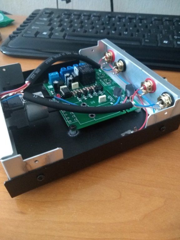

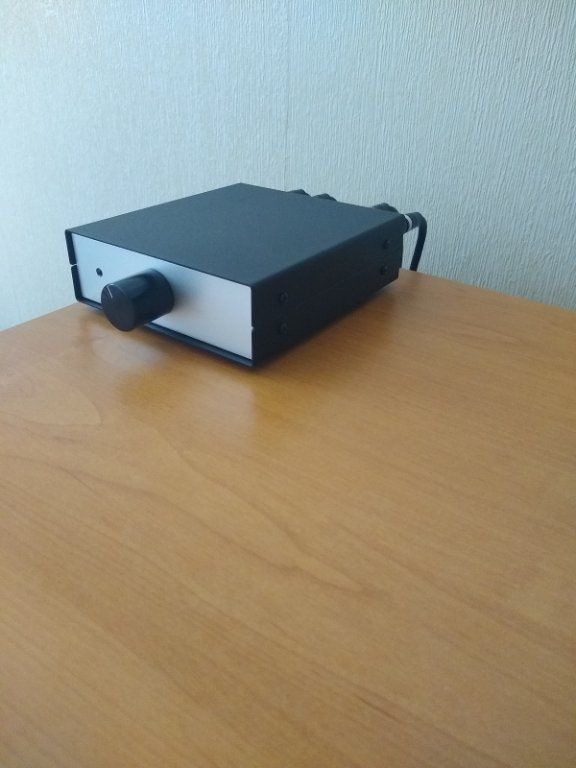

Przedwzmacniacz pasywny ukończony, ważne podłączenie masy do obudowy, aby było połączenie z obudową potencjometra, musiałem pilnikiem zeszlifować farbę na łączeniach obudowy, zasilacz Tatarek 12V 400mA, potencjometr ALPS RK168 2x50k. Działa z pilotem Hegla.

12 minut temu, Prewwit napisał:
czemu potencjometr 10k jest lepszy od 47k, słabo się znam na elektronice, ale z tego co wyczytałem to mniej obciąża źródło, czy może też jakiś pozytywny wpływ na dźwięk wnosi taki potencjometr 10k?
Potencjometr 10k wcale nie jest lepszy od 47k, jest inny.
Wręcz przeciwnie, 10k bardziej obciąża źródło. W pewnych sytuacjach staje się to wręcz kluczowe, bo wymaga kondensatorów wyjściowych o większej pojemności, a większe są droższe. Chodzi o dobre kondensatory jak Jupiter czy Duelund. Niektórzy będą twierdzić że kondensator to kondensator, ale zapewniam, to robi różnicę a ja swoje wiem.
To coś źle wyczytałem z tym obciążeniem, a dlaczego wcześniej zalecałeś 10k. Co do dobrych kondensatorów, też się z tym zgadzam, dobry kond zazwyczaj daje znaczną poprawę w dźwięku, sam się przekonałem wstawiając takie w swoim H200.
To było w jednym konkretnym przypadku, kiedy końcówka mocy niekorzystnie miała bardzo niską oporność wejściową.
U mnie końcówka ma 10kOhm, więc chyba też bez szału?
Bez względu na kondensatory czy impedancję wejściowe i wyjściowe 47k to zdecydowanie za dużo. Nawet przy impedancji końcówki 10k impedancja wyjściowa może mieć w takim układzie do 5k. Oczywiście pasma to nie ograniczy za bardzo, ale odporność na zakłócenia czy mikrofonowanie spada zasadniczo. IMO 10k to jest max.
nagrywamy.com
W moim zestawie jakie plusy i minusy w takim razie może przynieść montaż 10k zamiast 50k tak jak zalecasz?
W zasadzie potencjometr powinien mieć 1k. Jedynym minusem może być obciążenie tego, co przed potencjometrem, ale wtedy po prostu taki zestaw nie nadaje się do tego żeby pomiędzy wtykać potencjometr - żaden. W przypadku potencjometru 10k w stosunku do 47k nie ma wad - jeżeli źródło nie daje rady z obciążeniem 5k (przy maksymalnym odkręceniu czyli rzadko, generalnie więcej niż 5k) to i nie nadaje się do bezpośredniego sterowania końcówki o impedancji 10k.
Impedancja wyjściowa 100 omów oznacza, że są tam odpowiednie kondensatory i dla 20Hz też jest 100 omów. Obciążenie scalaka impedancją 1k to żaden problem, wszystkie operacyjne audio deklarują pracę z obciążeniem 600 omów dla dużych nawet poziomów. Oczywiście jakieś lampowe wynalazki będące zaprzeczeniem bufora mogą stwarzać problemy, ale wtedy jak wyżej - sam pasywny pot nie wystarczy.
nagrywamy.com
Jak wad nie ma to jakie plusy daje zastosowanie potencjometra 10k w miejsce 47k?
Jak pisałem - prawie pięciokrotne zwiększenie odporności na zakłócenia w torze wyjściowym czyli za potencjometrem. Im wyższa impedancja wejściowa końcówki, tym ma to większe znaczenie.
nagrywamy.com
Po dłuższym słuchaniu, nie zauważyłem wpływu na dźwięk, nic nie zamula, jest dobrze?
