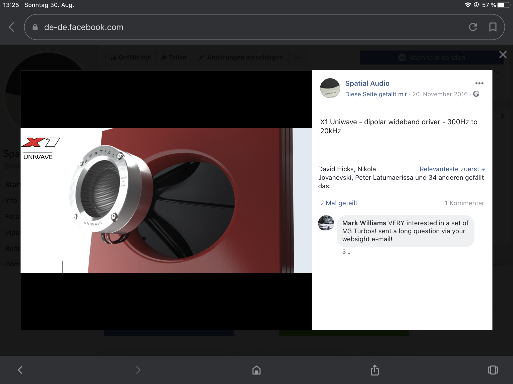

Ten wspomniany Uniwave przetwornik moze tez byc konstrrukcja podobna do malych szerokopasmowcow, ktore uzywalem w autach. Po prostu kosz zfrezowany na okraglo i pokryty duzym frontowym pierscieniem. Dokladnie taki mialem jako Exact Audio i Ground Zero. Dzielone byly przy 300Hz
Zaloguj się, aby zobaczyć treść (możliwe logowanie za pomocą ) IMG_4063.pngIMG_4062.pngIMG_4061.jpg
Juz wiem. to przetwornik kompresyjny z otwarta do tylu komora
Zaloguj się, aby zobaczyć treść (możliwe logowanie za pomocą ) IMG_4066.pngIMG_4064.png
Czyli tuba gra „do Przodu“ a otwarta membrana do tylu.

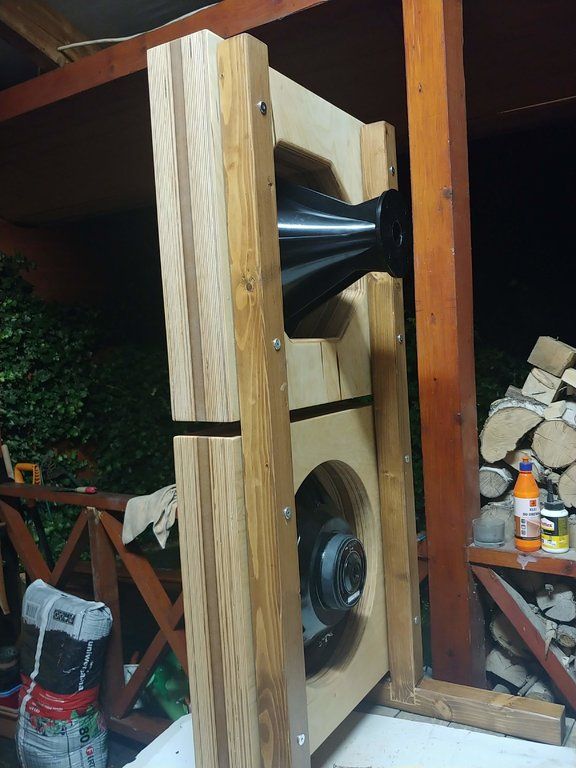

Przypomina mi to moje OB.
Jedna tuba gra do przodu (SEOS+BMS) a druga do tylu (Archbacke+Beyma)
