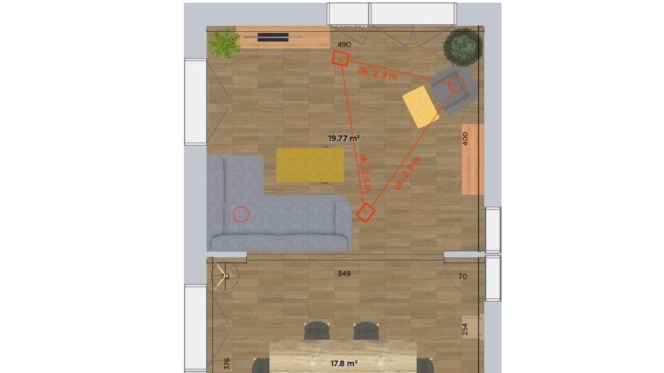

Chciałbym prosić o weryfikację mojej koncepcji i ew. sugestie jeśli kierunek trzeba skorygować bądź zmienić.
Chciałbym skompletować budżetowy zestaw hi-fi do salonu. Powierzchnia całkowita to niecałe 40 m2 przy 2.5 m wysokości pomieszczenia , jednak nie zmierzam nagłaśniać całej tej przestrzeni (więcej info niżej). Muzyki słucham raczej cicho, nie urządzam imprez i nie potrzebuję jej słyszeć na drugim końcu mieszkania :)
W salonie mam przemyślane 1-2 miejsca, w których chciałbym przeprowadzać w odsłuch i na ich podstawie starałem się ustalić prawidłowe umiejscowienie kolumn. Wizualizacje poglądowe pomieszczenia przedstawiam w załączniku (nie jest to 1:1 plan pomieszczenia, ale daje dobry pogląd). Dwa miejsca o których mowa to fotel w narożniku oraz ew. kanapa-narożnik – w razie potrzeby, po lekkim przestawieniu kolumn.

Oczywiście wiem i rozumiem, że 60-90 cm od ściany to minimum niezależnie od kolumny. Myślę, że będę w stanie zachować ten dystans i m.in. dlatego wybrałem takie, a nie inne rozmieszczenie kolumn.
Jeśli chodzi o kolumny podłogowe to totalnie odpadają – brak miejsca, wspomniane przez Ciebie odległości do ścian i estetyka (wystrój jak widać jest minimalistyczny i podłogówki wyglądałyby bardzo ciężko).

Ok, dzięki za rozwinięcie myśli. A wracając do mojej koncepcji rozmieszczenia kolumn, to myślisz że trzyma się to kupy?

Co do rozmieszczenia, to jednak albo obok powieszonego TV z uzyskanym w ten sposób
miejscem na wzmacniacz i kolumny, albo druga wersja - na oknie vis-a-vis fotela  z podnóżkiem.
Albo fotel pod to okno, a graty na szafkę przy drzwiach. Ale to podobne - lustrzane.
Proponowane rozwiązanie nie daje symetrii odsłuchu,  więc trudno przewidzieć efekty.

Zasady ustawiania dotyczą "klasycznych" pozycji wobec ścian czy naroży.
Jednak w Twoim przypadku - mając pomysła na luźną  przestrzeń - trudno określić najlepszą
pozycję czy to wobec słuchacza, czy ścian. Najlepiej trójkąt równoboczny, ale np. ja mam wąski
pokój i oczywiście muszą stać na krótkiej ścianie z ograniczeniem bazy do 2 m i powiem tak:
dźwięk np. w teście Chesky'ego -
swobodnie wychodzi POZA kolumny w obie strony.
Zależy to więc od bardzo wielu czynników i jakości powierzchni; odbijających, albo i nie ?
A bas ... to zupełnie inny i też złożony temat.
Wnioskiuję z tego, że w planowanym przeze mnie rozstawieniu przynajmniej nie ma kardynalnych błędów, które z miejsca można wytknąć – to już coś ?
Jeśli chodzi o kombinowanie i testy, to nie wykonując wcześniej dokładnej analizy akustycznej trzeba liczyć na to, że w praktyce będzie zadowalająco i ew. posprawdzać różne ustawienia... Tutaj jednak dalej pozostaje dylemat w kwestii wyboru kolumn. Bardziej podobają mi się Triangle, z drugiej strony Quadral Rhodium to też bardzo rozsądna propozycja na początek zabawy.
Szczerze to w przypadku podłogówek obawiam się trochę otoczenia – tj. grzejników czy też kanapy, szafek, stolika itp. ?  Podstawkowe znalazłyby się tuż ponad tym wszystkim (wychodzi mi, że do BR03 potrzebuję podstawkę o ok. 688 mm wysokości).
A jeśli chodzi o ten nieszczęsny fotel w narożniku i narożnik w narożniku (?), to powinienem obawiać się tego, że samo miejsce odsłuchowe byłoby w rogu pomieszczenia? Czy to może rodzić jakieś szczególnie negatywne problemy?
Edytowane przez Senseless
Może wystąpić swego rodzaju lustrzane zjawisko, jak kolumna w rogu, czyli podbijanie
pewnego zakresu dolnego pasma lub w skrajnych przypadkach przeciąganie basu.
Lepszym miejscem wydaje się kanapa albo to ustawienie vis-a-vis szafki lub odwrotne.
Ale może się okazać, że jest całkiem dobrze, bo wielu elementów nie da się przewidzieć.
