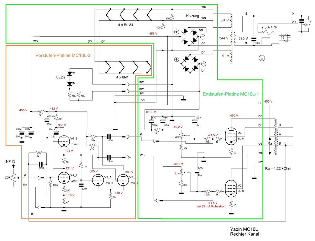

Ergo, przyczyna jest inna. Obstawiam że padło podawanie biasu na siatkę tej lampy. Rezystor lub potencjometr.

Właśnie nie wychodzi na jedno. Wartość opornika pomiarowego można wybrać dowolną z zakresu powiedzmy 1 do 20 ohm, tylko musi być znana. Dokładność ustawiania biasu na tym nie cierpi, cierpi co najwyżej wygoda jego obliczania. Wartość dokładnie 10 ohm wybiera się wyłącznie dla wygody. Wskazań technicznych dla wyboru takiej akurat wartości nie ma.
Godzinę temu, Ricambi napisał:
wzmacniacz uruchomił się prawidłowo i można było ustawiać bias w prawidłowym zakresie. Po kilku minutach gry było słychać pyknięcie w kolumnie i napięcie na rezystorze katodowym zaczęło rosnąć ponad 1 V, anoda zrobiła się czerwona. Wyłączyłem wzmacniacz. W trakcie anomalii napięcie mierzone na ślizgaczu potencjometru biasu wynosi w przybliżeniu -18V i nie daje się regulować. Typuję potencjometr
Sądzę że to nie potencjometr, a lampa. Po nagrzaniu się lampy dochodzi w niej do zwarcia pomiędzy elektrodami.

Jeżeli zwiechy to opóźnienie, to wszystko się zgadza, ten układ ma dość dużą stałą czasową. Trzeba powoli kręcić.
Ja w takich wypadkach po wykluczeniu oczywistości jak lampy zawsze polecam kontrolę kondensatorów sprzęgających lamp mocy - jakakolwiek niewielka upływność powoduje przedostawanie się plusa na siatki i zwiększanie prądu spoczynkowego.

Prawda, acz skokowość pojawiania się zjawiska nasuwa na myśl zwarcie międzyelektronowe w lampie pojawiające się po jej nagrzaniu.

... Ricambi pisał, że na siatce było + 2,5 V - czyli kondensator sprzęgający miał upływność i anoda musiała mieć kolor czerwony😂.
Zacząłbym od wymiany.
Share this post
Link to post
Share on other sites
Nie pisałem nic takiego, na siatce pojawia się -18V, na pozostałych lampach jest w granicach -42V, na rezystorze pomiarowym napięcie rośnie od ostawionej wartości 0,39V do 1V i pewnie rosłoby dalej, ale wyłączyłem wzmacniacz. Dla pewności odepnę dzisiaj kabelek łączący ten kanał końcówki mocy od płytki przedwzmacniacza, wykluczy to całkowicie kondensator sprzęgający, który też podejrzewałem.
Lampy zamieniałem, objaw bez zmian.
Podczas pomiaru rezystancji potencjometru biasu w felernym kanale, w trakcie kręcenia potencjometrem następowały nagłe skoki w pomiarze w położeniu suwaka, w miejscu, w którym najczęściej się znajdował w trakcie prawidłowej pracy. Kolokwialnie mówiąc, w tym miejscu, w którym był najbardziej eksploatowany.

... dobrze, skoro na siatce jest tylko - 18 V to należy zbadać dlaczego nie - 42 V. Bo to chyba cała tajemnica świecenia anody. Po mojemu to jednak sprawdziłbym kondensator sprzęgający - wylutować, podłączyć pod + 450 -500 V, obciążyć rezystorem i poczekać na wynik.
Jeśli dobry to pozostaje sprawdzić zasilacz ujemnego napięcia.

... sprawdziłeś ten kondensator, ma upływność ?
Jeśli nie to zastąp domniemanego winowajcę kondensatorem o napięciu pracy min. 400 v i zmierz napięcie na siatce sterującej lampy mocy / S1 / jeśli zbliży się do - 42 V / podreguluj ewentualnie potencjometrem / to znaczy, że kondensator sprzęgający  ma upływność i jest złomem.
Ewidentnie kondensator, zamieniłem kabelki łączące płytkę przedwzmacniacza z płytką lamp mocy, problem powędrował do drugiego kanału. Dla pewności przelutowałem kondensatory miejscami w jednym kanale, problem powędrował do drugiej lampy. Ostatecznie wlutowałem jakiś tani MKP i wzmacniacz działa prawidłowo od dłuższego czasu.
Problem był o tyle zdradliwy, że ten kondensator na początku tylko chwilami popuszczał, dopiero po jakimś czasie padł na dobre i sprawa stała się jasna.
