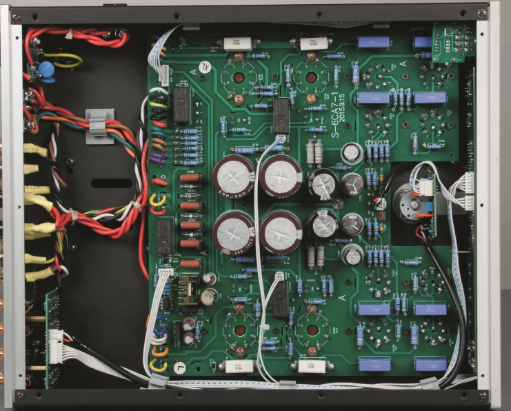

Zajmuje się takimi naprawami amatorsko, więc brakuje trochę doświadczenia. Kiedy nasz kolega przyjechał do mnie ze wzmacniaczem, powiedziałem, że pierwszym podejrzanym jest rezystor katodowy i w następnej kolejności kondensatory sprzęgające. Potem się trochę zakręciłem z tym potencjometrem biasu, ponieważ dziwnie wyglądały pomiary rezystancji w trakcie obracania suwaka. Najważniejsze, że problem się rozwiązał i kolega PiotrJ będzie mógł znowu cieszyć się Jankiem.
Pozostało wybrać nowe kondensatory sprzęgające, ze swojej strony poprosiłem PiotrJ o nie większe niż obecne i raczej bez substancji ciekłych lub innych wynalazków.
PS. Pamiętam dobrze jak Andrzej Piwowarczyk napisał o takich problemach w jego wzmacniaczach z kondensatorami SCR i polecał zamiennie włoskie przemysłowe ICEL`e, które nigdy takich problemów nie miały i były bardzo dobre sonicznie.

We wzmacniaczu mocy po włączeniu zanim rozgrzeją się lampy na tych kondensatorach jest napięcie wyższe o bias od anodowego (w przypadku tego wzmacniacza jak widać ponad 450V!), a podczas pracy niewiele niższe. Jak całość się rozgrzewa, to kondensatory zaczynają "przepuszczać", różnie, w jednym przypadku u mnie po pół godzinie. Newralgiczne miejsce to jest i wymaga dobrych kondensatorów 😉

To teraz uprzejmie czekam na podpowiedzi, jakimi kondensatorami zastąpić tego spalonego Mundorfa w torze sygnałowym. Może Jantzen ? Ponoć ma bardziej czysty dźwięk od Mundorfa Supreme Silver Oil. Chciało by się już posłuchać bo już pół roku lampka leży bezużytecznie. Czyli czekam na propozycje dobrych kondensatorów które niekoniecznie będą droższe od Mundorf 😉
