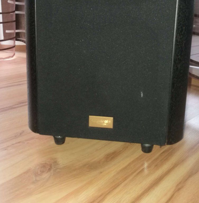

Kupiłem przed tym, jak wrzuciłem tu swojego pierwszego posta, takie:
dość wysokie, bo przy okazji chciałem, aby wysokotonowce były na wysokości uszu, gdy siedzę na sofie, ale teraz kupiłbym takie:
https://www.wibroizolacjapolska.pl/wibroizolatory-do-maszyn-i-urzadzen/p77-wibroizolatory-wibroizolator-000-NM/
kolumna powinna się mniej "gibać", gdy spróbuje się ją wyprowadzić ze stanu równowagi.

Z tego co słyszałam prawa fizyki nie przestały obowiązywać i kolce doskonale przenoszą drgania na podłogę. Gumowe nóżki z 3M załatwią sprawę
O np. takie
