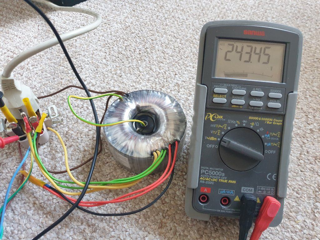

Napięcie zasilające można prosto i tanio obniżyć jakimkolwiek transformatorem o mocy 20-30 W i napięciu wtórnym równym wymaganemu spadkowi napięcia.
Amplifona WT 30II mam od ponad 6 lat i także uważam za rewelacyjny wzmacniacz. Warto zapewnić lampom dobre warunki pracy, przede wszystkim żarzenie w okolicy 6,3V. Opóźnienie anodowego i bardzo dobry układ autobiasu oparty o źródła prądowe są w standardzie w tym wzmacniaczu.
Na zdjęciu szybka prowizorka z trafa od przedwzmacniacza lampowego. Uzwojenie pierwotne podłączone do sieci, uzwojenia wtórne 6,3 i 7V połączone szeregowo ze sobą i s,eregowo z zasilanym wzmacniaczem. Trzeba uważać, odwrotne podłączenie spietych uzwojeń wtórnych spowoduje podniesienie napięcia!
