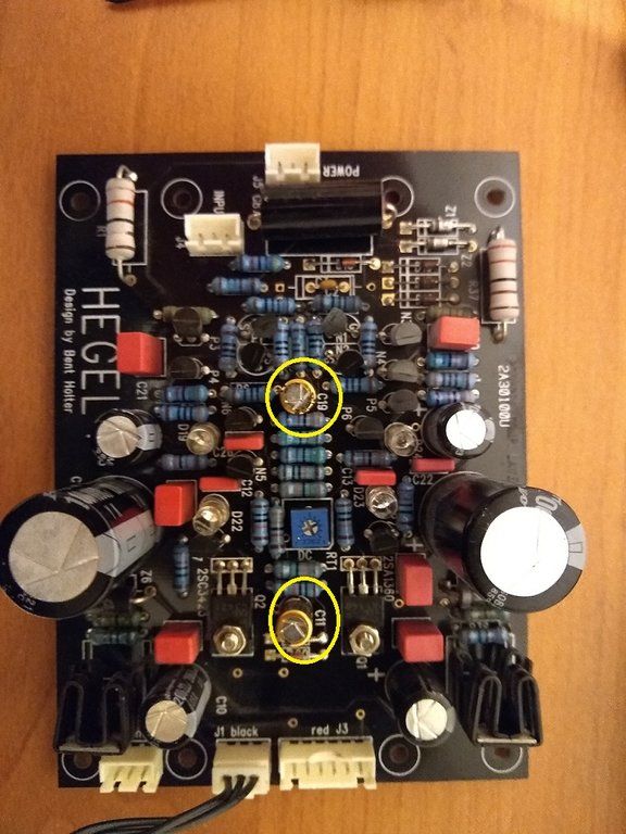

1. Wlutowałem 5szt. NON-POLAR 50uF/16V w końcówce mocy na miejsce Nipponów SME BP 47uF/16V. Na plus co od razu zauważyłem, więcej życia i energii w wokalach. Wysokie dominowały, momentami nieprzyjemne, ale stopniowo wracały do szeregu i łagodniały z każdym dniem. Po 10dniach, wróciły na swoje miejsce i nie dominują reszty pasm, miłe dla ucha, jakby wyraźniejsze, czystsze, taki sam efekt dotyczy wokali, które brzmią jakby realistyczniej. Trochę lepsza separacja dźwięków. Scena poprawiła się w głąb, lepiej słuchać różnice w odległości instrumentów. Niskich nie przybyło, poprawiło się lekko zróżnicowanie brzmienia. Ogólnie równe granie pasm, poza wokalami może lekko wypchnięte przed szereg. Największa zmiana jest w wokalach. Z wymiany jestem bardzo zadowolony i zostają na stałe.

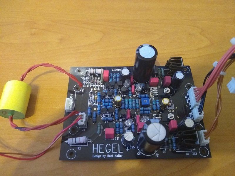

2. 2szt.Auricap XO 1uF 600V na miejsce kondów 1uF(reszty nie wiem, bo nawet nie ma nabitej marki?) jako sprzęgające. Nawet bez wygrzania już w pierwszej piosence  słyszałem poprawę względem oryginałów. Tutaj od razu zauważyłem, polepszenie stereofonii, zwłaszcza czuć większą przestrzeń grania, bardziej się ma poczucie bycia w sali nagraniowej czy koncercie?, choć wiem że w 100% jest to nie osiągalne nigdy, ale trochę mnie do tego przybliżyło. Polepszenie lokalizacji instrumentów i separacji, zwłaszcza w głąb. Niskie po paru dniach dostały większej masy, zachowując zróżnicowanie i zwartość. Podoba mi się w tym kondzie, że nie wpłynął na resztę pasm ocieplając je czy chłodząc. Ogólnie zachowane żywe, energiczne granie, z pięknymi wokalami, dobrze się zgrały z AN Kaisei. O klasie tego konda świadczy też to że jest montowany w Heglach w końcówce H30, a nawet Air Tight ATM-3211 http://highfidelity.pl/@main-3592&lang= ? Takie są moje odczucia po 10 dniach, dla mnie zmiana na plus.

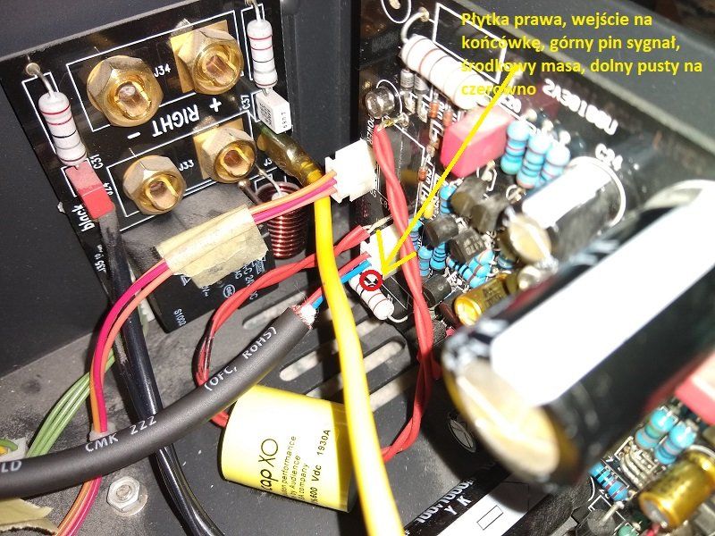

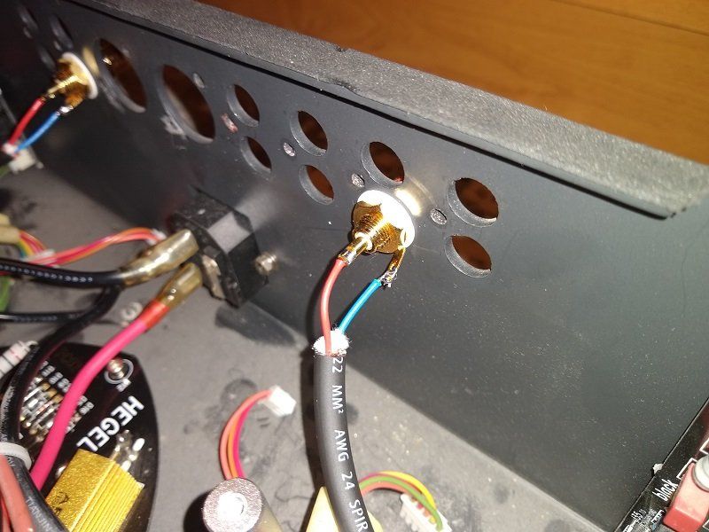

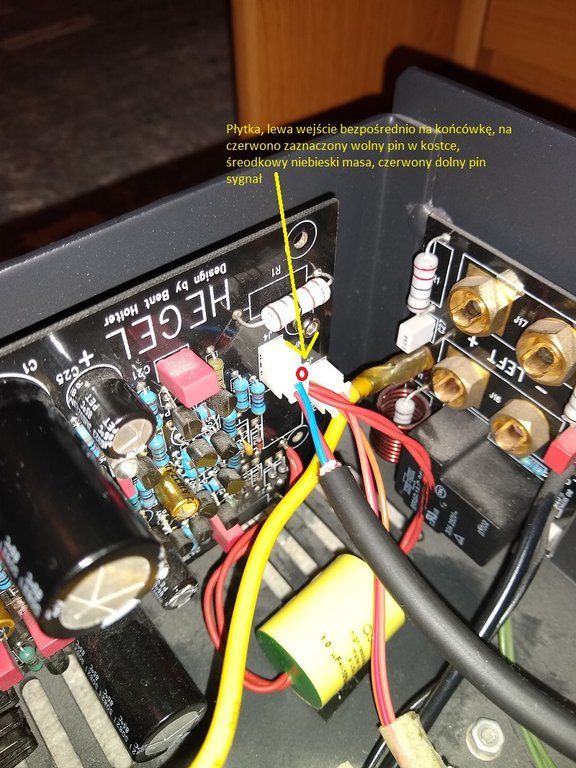

3. Przerobienie na końcówkę. Wykonanie bardzo proste, odłączamy wszystkie wtyczki dochodzące do przedwzmacniacza i go wymontowujemy. Zostawiamy kable które, szły od przedwzmacniacza z jego środka do bocznych płytek, do gniazd input. Wersja najprostsza to końcówki tych kabli co szły do przedwzmacniacza wylutowujemy z konektorów i łączy do nowych gniazd RCA, czerwony kabel masa(środkowy pin w bocznej płytce), brązowy sygnał. Można oczywiście zamontować inny przewód. Największe zmiany po tym zabiegu to niskie dostały jakby więcej takiego wykopu, zwartości i jeszcze lepszej kontroli. Scena odznacza się jeszcze większym realizmem, zwłaszcza to słychać przy nagraniach koncertowych. Tak samo granie instrumentów jest jeszcze bardziej realne gitara, pianino, czy perkusja. Mikro detale wyraźniejsze. Zmian na minus nie zaobserwowałem. Przed podłączeniem DACa czy przedwzmacniacza trzeba pamiętać, żeby ściszyć sygnał, bo końcówką daję pełną mocą i jak  podłączy się  rozkręcone źródło na maksa, to pewnie dojdzie do uszkodzenia czegoś. Obecnie będę składał, przedwzmacniacz pasywny do mojego źródła bo obecnie mam tylko regulację w komputerze, co jest niebezpieczne. Najprostszym rozwiązaniem jest zakup DACa z regulacją głośności.

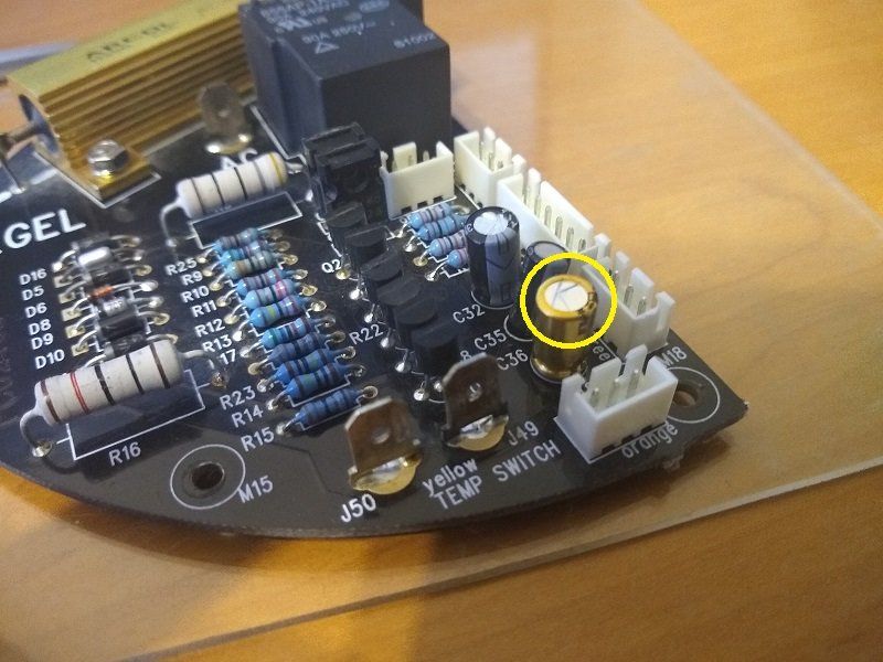

W planach jeszcze zmiana kondensatorów w zasilaniu? Podziękowania dla Klecha86 za pomoc we wprowadzaniu zmian,  moje modyfikacje w 100% oparte o jego doświadczenia?, bo elektronik ze mnie słaby, ale potrafię lutować. Zmiany wprowadzane stopniowo, aby widzieć czy zmiany idą w tym kierunku co chcę i jak nie podejdą to móc je cofnąć. Kondensatorom trzeba dać z 10dni na wygrzanie, choć ponoć pełny potencjał pokazują po 200godz. grania

Sprawdziłem u siebie w sprzęganiu zamiast Auricap XO 1uF, konda Mundorf Silver Gold Oil 1uF. Wrażenie z osłuchu, bardzo czysto i z bardzo dobrą separacją podane wysokie tony, przyjemnie, zero męczenia podczas odsłuchu, podkręcona przestrzenność grania, zwłaszcza w głąb. Średnica też czysto. Niskie mają niezły wykop, ale przy tym dostały zwartości, co przy moich kolumnach z Peerlesem SDS, które same z siebie grają zwarto, było dla mnie przesadą. Kto ma poluzowany bas w kolumnach i chciałby go uspokoić może to być dobry kierunek. W stosunku do Auri, dla mnie duży minus, SGO spowodowało lekkie osuszenie, przekaz nie jest tak emocjonalny i nie daje tak dobrego wrażenia grania na żywo jak Auricap. Dla mnie to jest priorytet, do którego dążę. Całościowo bardzo dobry kond, mógłbym z nim dłużej zostać. Na pewno dużo lepszy od tego co siedzi oryginalnie w H200. Za jakiś czas wrzucę do sprawdzenia miedziane Miflexy.
