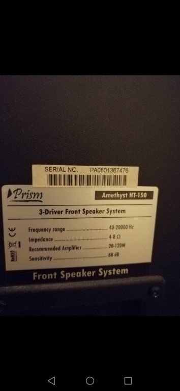

Witam. Właśnie się dosłuchałem, że jedna z kolumn gra ciszej od drugiej. Problem występuje gdy kolumny mam podłączone w linii A, gra wtedy ciszej kolumna prawa. Po podłączeniu kolumny prawej pod linie B jako kolumna prawa to również gra ciszej. Jeśli jednak kolumny podłącze jak na obrazku poniżej czyli linia A kolumna lewa, oraz linia B kolumna lewa (mimo że to kolumna prawa) to wtedy głośność obydwu kolumn jest jednakowa. Czy ktoś może wie dlaczego tak się dzieje? Coś ze wzmacniaczem? Kolumny jakie mam to zdjęcie poniżej.

Te kolumny są podłączone pod jeden kanał- jeśli wzmacniacz może obsłużyć kolumny 4 ohm, a Twoje kolumny są naprawdę 8ohm, nic się nie stanie.
