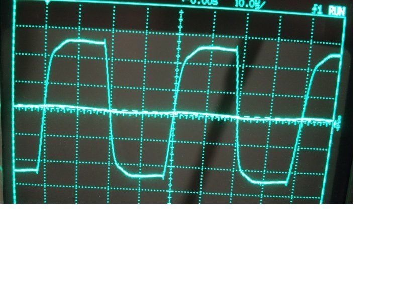

Wrzucam link do
Jak widać różnice są ogromne, niestety nie ma pomiaru prostokąta dla wszystkich transformatorów.
Za 3k PLN z dostawą można mieć parkę niedoścignionych Lundahl LL1693.

Ja to kwestionuję a na dowód dwa pomiary dla obciążenia 4k lampy 6s4s - czyli lampy bardzo zbliżonej do 2A3 (pomiary nie robione "na sucho" tylko na rzeczywistym wzmacniaczu gdzie pasmo zazwyczaj jest sporo węższe).
Dla 10 kHz
i dla 25 kHz
34 minuty temu, Piotr_72023 napisał:
ja poszedłem o krok dalej gdzie porównujemy producentów trafa o chociażby tej samej wartości Ra
Ra to tylko jeden z parametrów a np. na pasmo przenoszenia dużo większe znaczenie będzie miała rezystancja wewnętrzna lampy.

Niestety, robiłem sobie test w zeszłym roku i słyszę do niecałych 14 kHz.
Wrzucam link do
Mozecie przyblizyc budowe tego ukladu pomiarowego? Cewk, kondensator, zasilanie pradem stalym (dlaczego takie niskie napiecie?). Element po lewej stronie to generator?
