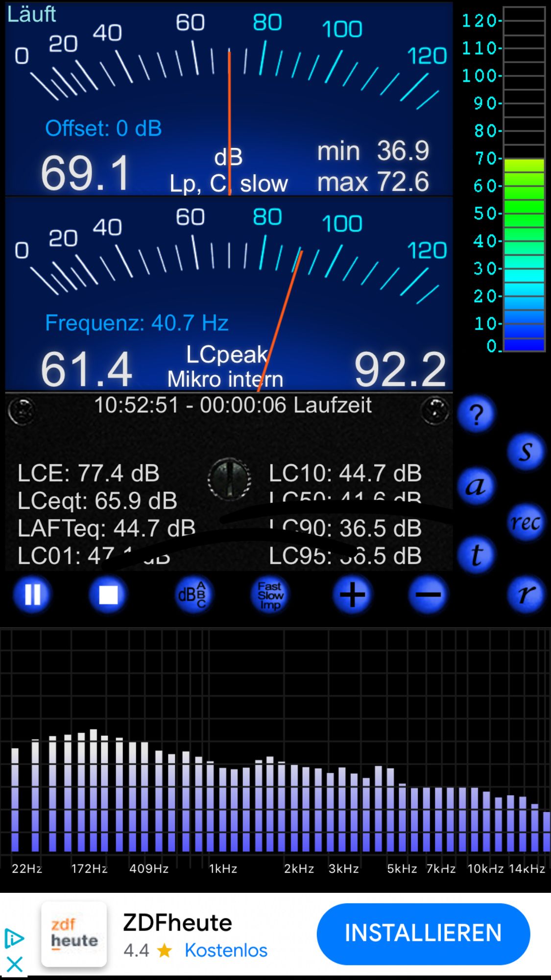

Ale obiecałem. Słucham Gorgoroth, czyli mocno intensywne granie (nie wiem czy to ma znaczenie). Średnia 69dB i to jest dla mnie już dość głośno. Gdy słucham cicho jest jakieś 58dB, a potrzeba użycia loudness baaardzo wyraźna. Używam osobiście zrobionej korekcji (bas 0, środek -1,6 góra -0,8) i poprawa "soczystości" brzmienia jest wyraźna.
Ps. Mierzyłem pierwszą apką jaka mi wyszła na google play.
Daphile, Onkyo A-5VL, B&W 606+ASW608 i gra muzyka!
Psps. Gdy jest "cisza" pokazuje 35dB, gdy mówię 65dB. Może być?
Moze byc (zalezy jak mierzyles)
Na szybko mierzone iPhonem 36,5 i 69,1
Byle jak. Urządzenie nieskalibrowane, więc i tak wartości mocno orientacyjne.
Nieszkodzi, wystarczajaco dobre, by dostac "wyczucie" co jest cicho, co jest glosno, a co bardzo glosno

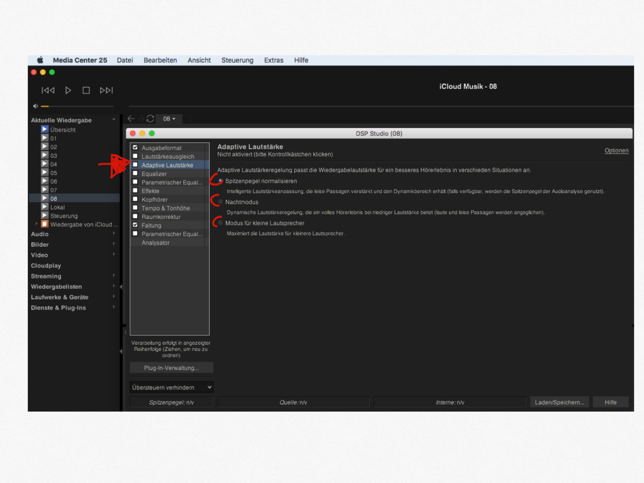

Poniewaz pytanie o inteligntny Contour/Loudnes zsynchronizowany z regulacja glosnosci juz kilka razy padalo, przytocze przyklad jak to jest zrealizowane w takim odtwarzaczu jak JRiver MC.
Na zalacznikach widac, ze sa dwie mozliwosc, jedna z nich nawet z mozliwoscia konfiguracji (3 opcje), w zaleznosci od tego, co sie chce osiagnac
A moje „indywidualne“ rozwiazanie jest jeszcze troche bardziej „zaawansowane“.
Uzywam kilku DSP setupow/konfiguracji (aktualnie 8), ktore miedzy innymi, uwzgledniaja rozne gatunki muzyki i rozne poziomy odsluchu. Przelanczanie tych setupow to jedno klikniecie mysza
