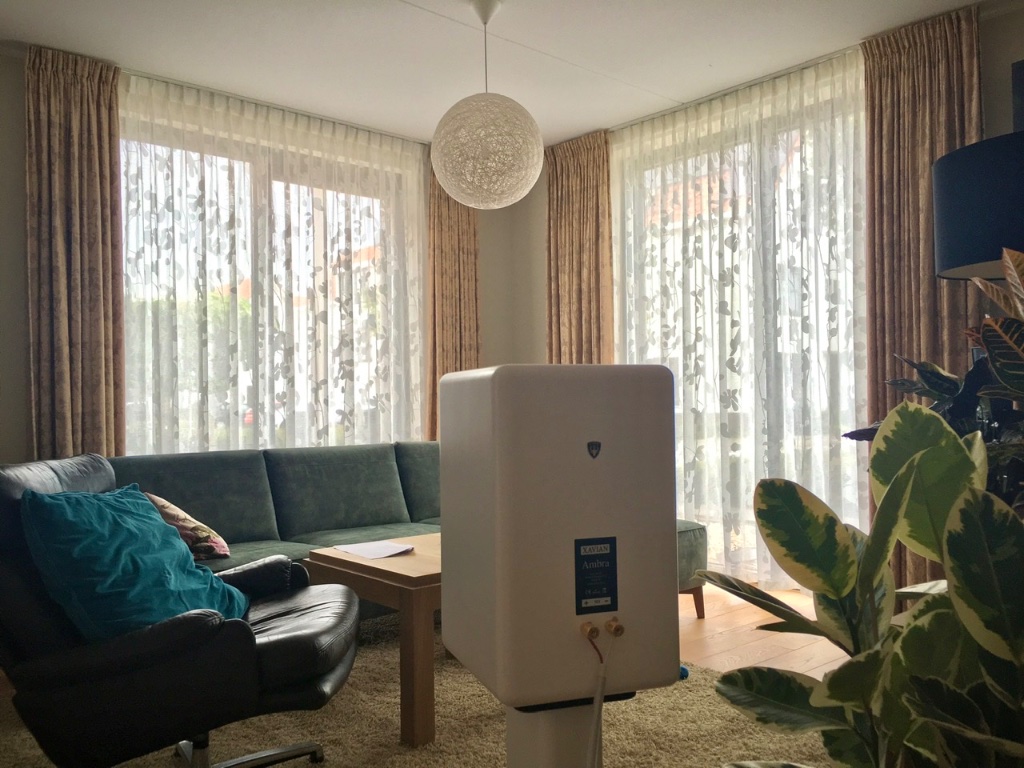

Dyfuzory 1d o wymiarach 60x70 cm w drodze.
Dwie sztuki chciałbym umieścić za mną/1.3 metra do miejsca odsłuchowego i tak jak w tytule-między ościeżnicą okienną/szybą a firanką.
Czy firana/cienka będzie stanowić jakąkolwiek przeszkodę, by w pełni wykorzystać dźwięk odbity/rozproszony od dyfuzora?

Firankę, a nawet grubsza zasłonę... o ile jest odpowiednia odległość od powierzchni dyfuzora. Jeśli to jest jakaś filigranowa, mocno "dziurawa" firanka - to w ogóle nie ma żadnego problemu i może być przy samej powierzchni. Jak jakaś "nie dziurawa", to dobrze by było gdyby firanka była minimum 5 cm odległości od powierzchni dyfuzora, wtedy wpływa mało. Powyżej 10 cm odległości - nie wpływa w ogóle. A jak już wpływa, to nie na rozpraszanie, które jest cały czas takie samo, a na pochłanianie - "nie dziurawa" firanka, a konkretnie - dowolna tkanina rozparta na rozpraszaczu znacznie zwiększa jego pochłanianie. Oczywiście niekoniecznie może być to coś negatywnego, zwłaszcza jeśli rozpraszanie jest niemal takie samo w każdym wypadku, ale jeśli jest pytanie - co zrobi, to odpowiadam 😉 kolega opublikował na ten temat fajny artykuł w Archives of Acoustics w 2008 roku

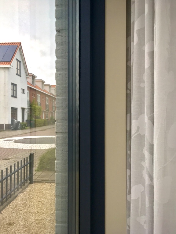

Dziękuję, że poświęciłeś swój czas na odpowiedź. Przy okazji, miałem przyjemność przeczytać/nie raz, artykuł w prasie nt ustroje akustyczne: teoria praktyka. Skondensowana wiedza, treść bezcenna. Zrozumiałem, Dziękuję Bartku.
Pomierzyłem. Odległość firanki/średnia od dyfuzora 12cm głębokiego wyniesie ok 25cm.

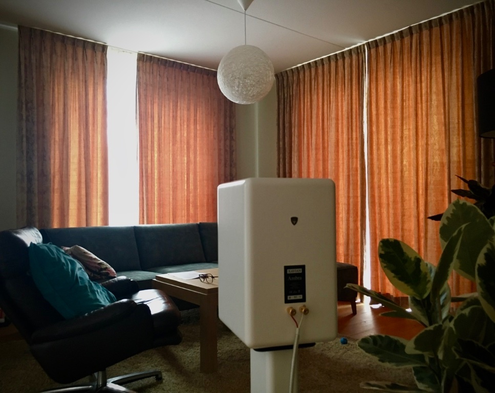

Gdy kilka tygodni temu zasłoniłem całkowicie dwa wielkie okna/szklane ściany i siadłem do sobotniego odsłuchu to prawie „krew poszła mi z uszu”. Tak to chyba niektórzy opisują.
Trenuję amatorsko triathlon, pływam długie dystanse, czasem nurkuję ale takiego uczucia nie przypominam sobie. Nieprzyjemne ciśnienie, piłowanie w uszach, w głowie, nie do opisania.
Następnego dnia zagadka rozwiązana. Grube, welur/welwet/fluweel zasłony były tego zjawiska przyczyną.

Ja tym bardziej nie rozumiem.
Po zasłonięciu zasłon szczelnie, uzyskałem „kosmiczną” rozdzielczość.
W Gato moim głośność na 10 w skali do 100 i słyszałem dźwięki, które cięły jak żyletka folie.
To było nie do wytrzymania. Pogłosu zero
Uwielbiam kontrabas, generalnie niskie tony i te były takie jak zawsze, dla mnie genialne.
Po odsłonięciu zasłon jest tak jak zawsze. Fantastycznie.

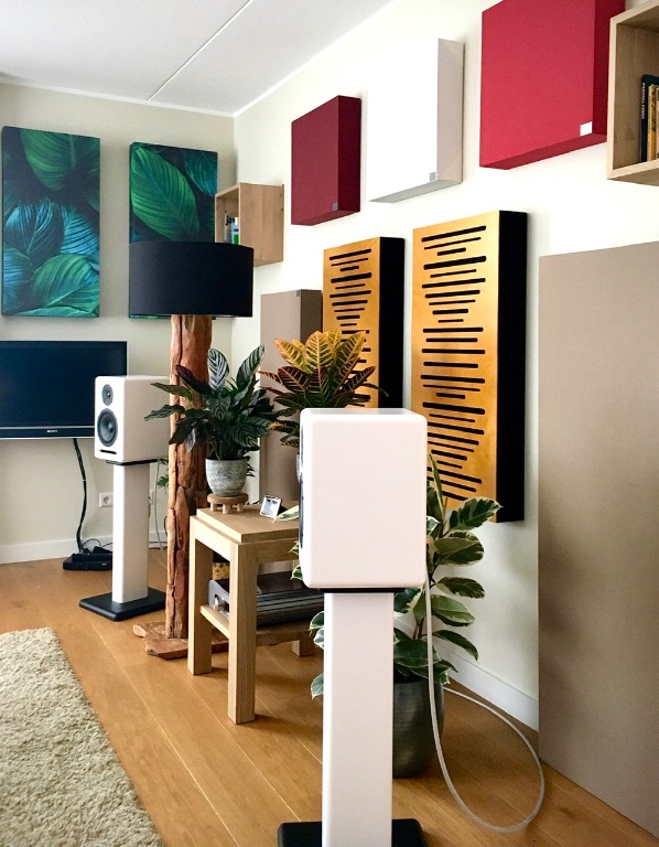

Bardzo tajemnicze zjawisko. Też myślałem o grubych zasłonach na duże okno (tzw. francuskie) na ścianie między głośnikami. Rozważ tam też umieszczenie dyfuzorów (po bokach okna), ale nie wiem czy rezultat będzie dobry. Okno jest dokładnie pomiędzy głośnikami (rozważałem nawet zainstalowanie dyfuzorów na szynach żeby na odsłuch zasuwać je na szybę - coś jak zasłony, ale mina żony...).
Zrobię zdjęcie i wstawię.

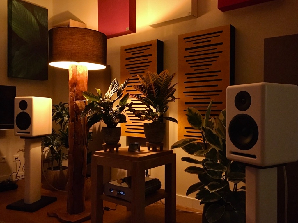

Dyfuzory/pożyczone na ścianie przedniej nic nie zmieniły/granica percepcji. Odległość od ściany monitorów to 100cm.
Wyłożyłem tam zatem szerokopasmowe plus absorbery/10cm. Jako dodatek kilka kwiatów.

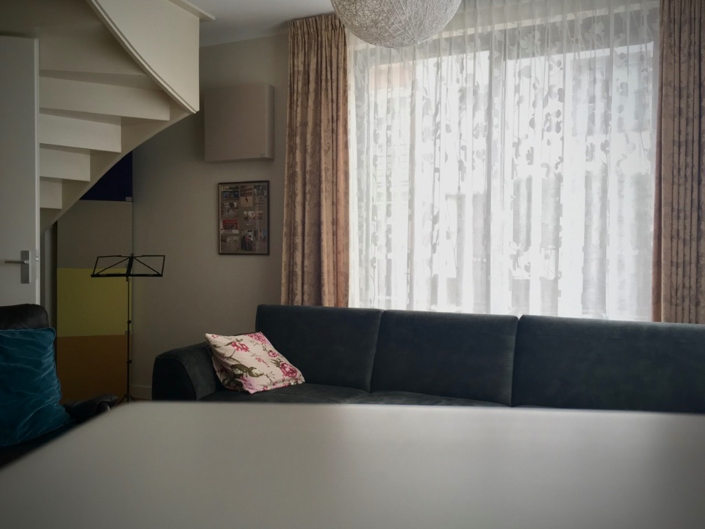

Za mną/130-150cm wielkie okno na które pomiędzy firanę powieszę dyfuzory. To będzie estetycznie wyglądało. Światła dziennego mam w domu i tak za dużo. Obok równie wielka szklana ściana z grubymi/sławnymi już zasłonami po bokach.
Gdy zaciągnąłem kotary/welury powstała sytuacja taka oto, że przednia i tylna/zatem rownolegle ściany były wygłuszone.
Do tego boczna ściana/także szklana została wygłuszona, także welury.
Co dalej znajduje się w pokoju.
Rogówka wielka, welur a jakże
Duży gruby dywan.
Podłoga drewno klejone bezpośrednio do posadzki.
Koledzy, macie wiedzę i doświadczenie. Ja tylko uszy.
Dzięki za tę opinię. Może mój pomysł nie ma sensu jednak. A z drugiej strony np. na audio show spotyka się w wielu pokojach dyfuzory rozstawione właśnie między głośnikami.

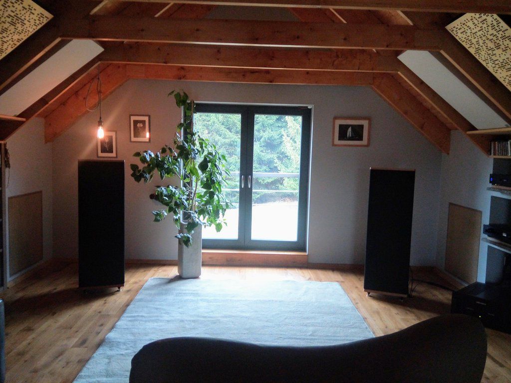

E, no Ty masz sporo tych różnych ustrojów, u mnie skromniej, tylko na skosach mam po dwa dyfuzoro-pochłaniacze i pochłaniacze. Szczególnie pochłaniacze wyraźnie wpłynęły na wyoskie:
No i to okno... Może panowie z branży by coś doradzili?
Podoba mi się ta więźba dachowa.
Wielkie kolumny.
Wieczorem musi być przyjemnie. Klimatycznie.

Tak to wyglada/wyglądało, gdy
zasłoniłem kotary.
Przy dłuższych odsłuchach na miejscu stolika stawiam wygodny fotel. Za mną, między okno/szybę a firany zawisną dyfuzory 2x.
To pokój dzienny mój i córki.
okno w takim miejscu jest w porządku, zapewne wypuszcza najniższe częstotliwości, więc... stanowi swego rodzaju pochłaniacz niskoczęstotliwościowy 😉 a taki w osi pokoju, na pierwsze mody osiowe - w sam raz

I ta wnęka/przestrzeń na dyfuzory.
