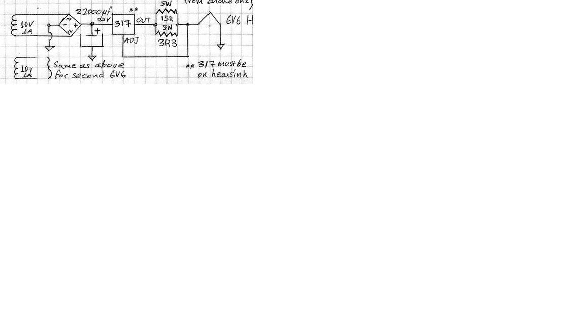

Mam do kolegów dwa pytania. Czy mostek GBI25B 100V 25A będzie do tego zasilacza dobrym wyborem, czy poszukać czegoś innego?
Jak połączę wtórne uzwojenia to dobrze rozumiem, że suma napięć na dwu krańcach które idą do mostka powinna wynosić 18V?

18V jeśli połączysz koniec jednego z początkiem drugiego
Share this post
Link to post
Share on other sites
Na mostku będzie 18V, za pierwszym kondensatorem ok. 25V.
Na dławiku będzie spadek ponad 18V ? Na wyjściu jest 6,3V.
Może lepiej połączyć uzwojenia równolegle ?

xavian
Tam jest jeszcze rezystor, ale na nim nie bedzie az tak wielkiego spadku. Rzeczywiscie łączenie 2x9 po to zeby potem zbijac napiecie wynikowe troche nie ma sensu

"Po mostku" będzie 9V a nie 18, na kondensatorze 12-13V. Za dużo. Dławik w zasilaczu żarzenia? Słuszną linię ma nasza władza 😉

No przecież, uzwojenia są połączone równolegle. Zasugerowałem się informacją autora wątku.
Ale audiofilski.
Btw - pytanie do OP-a: co to za schemat?

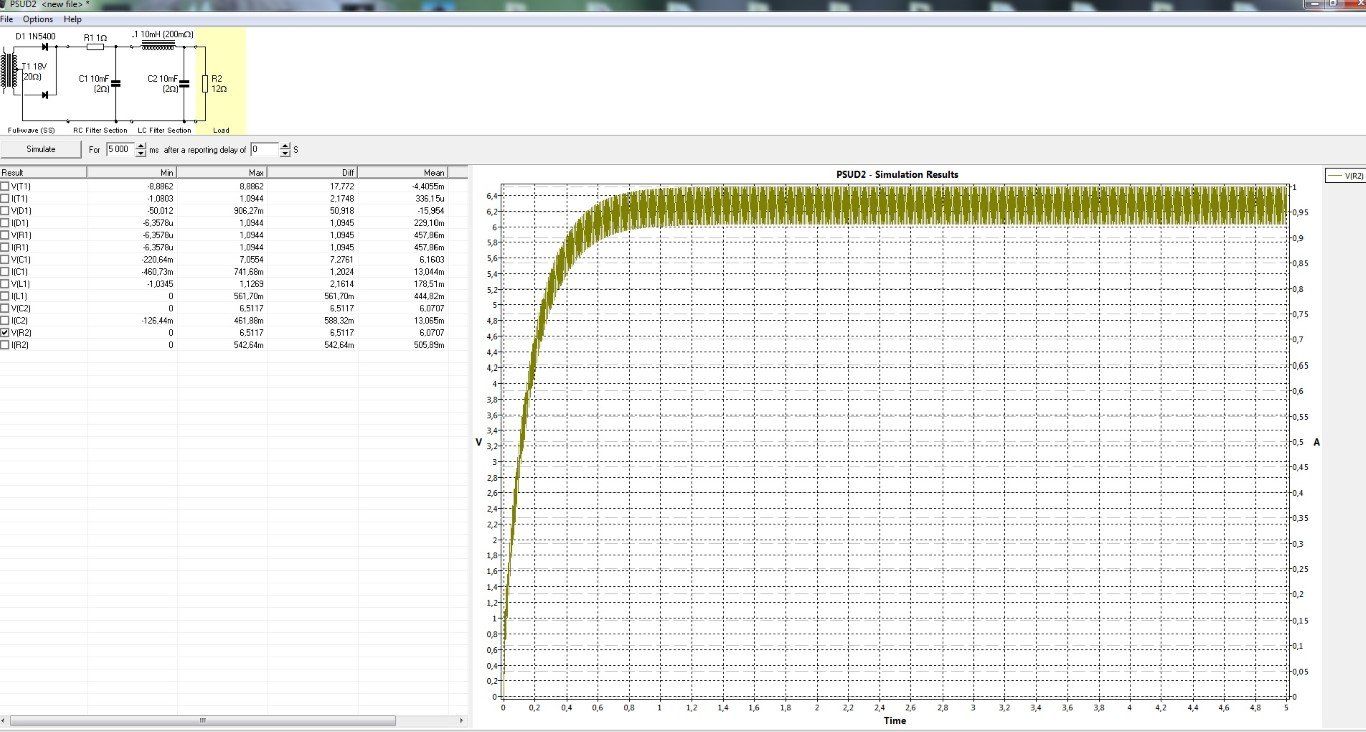

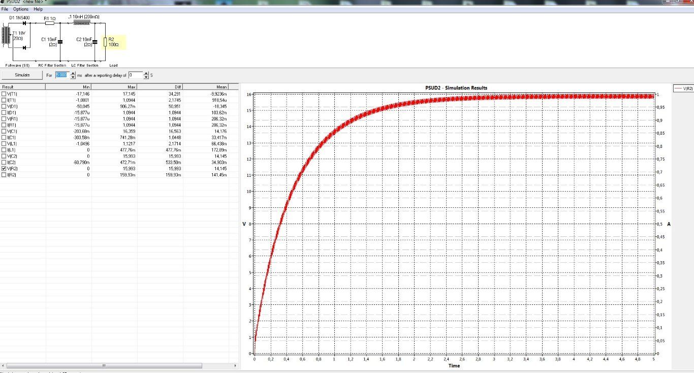

@futurum jest taki symulator obwodów zasilania
Hidden Content
Zaloguj się, aby zobaczyć treść (możliwe logowanie za pomocą ) . Obsługa jest banalnie prosta. Można modelować obwody zasilania i obserwować zachowanie układu. Co prawda twojego GBI mostka w bazie chyba nie ma ale możesz dobrać inny o takich samych parametrach napięciowo - prądowych. Co otrzymasz na wyjściu duzo zależy od obciążenia. Dla przykładu dwie symulacje dla obciążenia 100R i 12R. Powodzenia w zabawie 😉

Projekt zasilacza Phono lampowego. Ma obsłużyć żarzenia 4xlamp.

Dziękuję, nie znałem tego.
Linie może i słuszną, ale okaże się jeśli bedzie grało dobrze!

Daj za mostkiem L200 i dalej zasilaj żarzenie prądem stałym. Jest wystarczający zapas napięcia na zbicie do 6,3V.
Phono lampowe to nie pre liniowe, które ma kilka kilkanaście dB wzmocnienia. Pre phono lampowe wzmocnienie (zgodnie z charakterystyką RIAA) przy 1kHz mają nawet powyżej 40 dB (100razy). A przy 50 Hz to będzie jeszcze prawie 10 razy większe. I  wszelkie śmieci wywołane zmiennymi polami elektrycznymi w tym wywołane przewodami żarzenia (nawet skręconymi) wzmacniają w równym stopniu. Zrobiłem kilka pre na lampach  i nie wracam do starych rozwiązań. Gdzie trzeba być tradycjonalistą to zrozumiałe ale nie wszędzie i za wszelką cenę.
Wg. takiego schematu to układ wybuchnie...
Słuch nie ten, ale żeby kuźwa okulista...? Za długo zwlekałem...
Bez przesady, dlaczego? Dwie diody z mostka są wykorzystane. Oczywiście, można podłączyć debilnie, ale zakładam, że można i dobrze 😉
