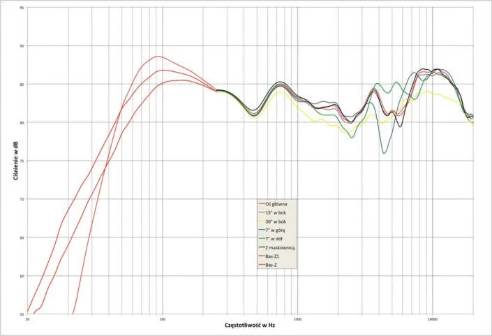

Ja sie nie znam, ale dziwi mnie ze pochylenie (kompletu projektu) może popsuć strojne, słuchacz bliżej/dalej, wyżej/niżej tez jest pod różnymi kątami względem pochylenia, jeżeli chodzi o odbicia to pomieszczenia tez są różne
Akustyka najczęściej tworzy problem
natomiast dudnienie może wystąpić tez, gdy urządzenie ma podbicie w części zakresu które jest niekorzystne dla pomieszczenia albo "gryzie" się z kolumnami (które sa strojone z podbiciem w takim samym zakresie)
Share this post
Link to post
Share on other sites
kolumny sa projektowane najczęściaj dla osi horyzontalnej i wedykalnej w granicach 7 stopni czyli
z odległosci 4m maksymalne roznice odsłuchu sa ok 20cm
pochylając kolumnę zmieniasz odległosci centr akustycznych głosników które sa korygogane dla zgodnej fazy akustycznej elektrycznie za pomoca zwrotnicy
pochylenie zmienia odległości centr głosników i dlatego zwrotnica przestaje działać w punktach podziału oraz zmieniaja się nachylenia zbocza filtrów
całe strojenie kolumny odbiega od założeń konstrukcyjnych, ktore jest tylko dla jednej osi odsłuchu i jednego kata pochylenia frontu
dla tego jednego punktu zgranie fazy akustycznej wszystkich przetworników jest najlepsze, zmieniając pozycję czy to wertykalnie czy horyzontalnie oddalasz się od punktu dla ktorego konstruktor najlepiej zestroił kolumnę
popatrz jak zmieniaja się charakterystyki mierzone pod róznymi kątami w stosunku do konstrukcyjnej czerwonej
