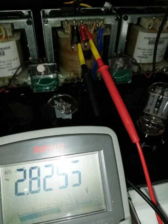

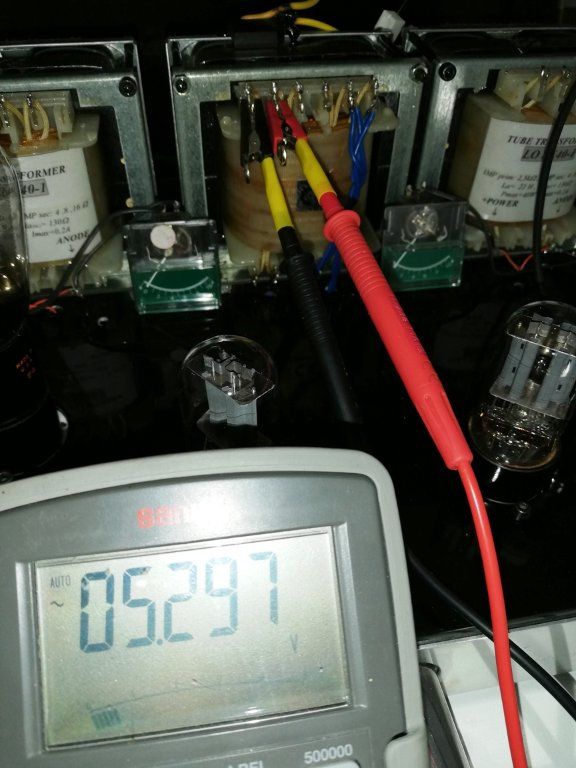

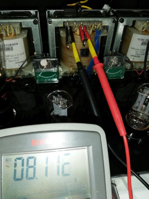

Ale jaja 🙂 Dziś sobie na spokojnie obejrzałem to trafo i pomierzyłem napięcia na uzwojeniach wtórnych. Okazało się, że uzwojenia 0-2,5-5V są źle opisane. W rzeczywistości są to uzwojenia 2,5-0-5V i na skrajnych wyprowadzeniach mamy 7,8V przy obciążeniu żarnikami dwóch lamp 6BG6G połączonymi równolegle czyli 1,8A.
Super uniwersalny transformator, można żarzyć bez problemu lampy o różnych napięciach 😂
