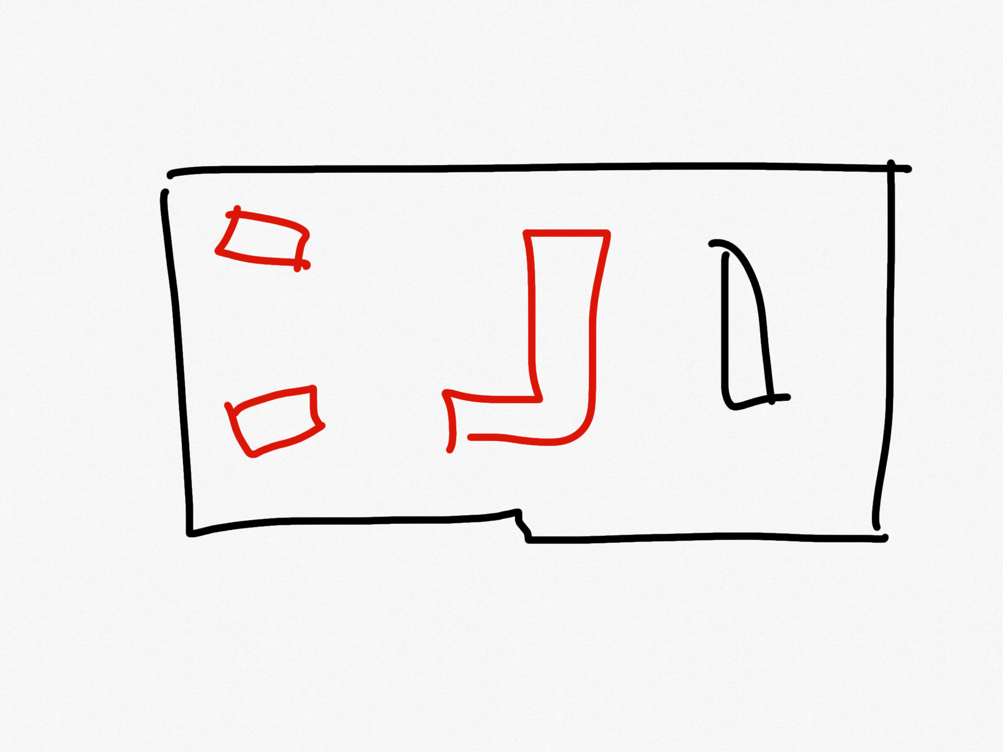

Zamieszczam poglądowy rysunek pomieszczenia. Pomiędzy kolumnami a sofą leży dywan, z lewej strony grube welurowe zasłony. Za głową panel akustyczny,  niemalże na całej długości sofy. Zdaję sobie sprawę z tego, że przyczyną małej ilości basu może być słaba akustyka. Może kolumny z inaczej ułożonym BR lepiej sobie poradzą?
w tym pomieszczeniu.przy tym ustawieniu bas bedzie slaby.moze podstawkowe.monitory.plus sub.
Jestem otwarty na wszelkie propozycje. Jeśli nie da się samymi podlogowkami to mogą być monitory i sub. Posiadałem kiedyś magnat 673 i było to bardzo fajne, energiczne granie w małym pomieszczeniu. Pracowały z Pioneerem a30.  Przerabiałem tez Tannoy m2 dawno temu. Trochę za ciemne były o ile dobrze pamietam. Pylon Pearl na głośnikach Tonsila tez miałem jakiś czas...

Popieram opinię Tomka, w tak dużym pomieszczeniu za takie pieniądze nie zagrają dobrze żadne kolumny. Musiałbyś mieć pewnie z 2 x 10 cali na basie, dobrej jakości, o problemach z akustyką nie wspominam, bo to jeszcze większy problem. Może więc dobre monitory (na ile Cię stać) do słuchania w dość bliskim polu i suba do filmów lub dopalenia techno.

szkoda fatygi.taka masz akustyke i juz.

Dziwie sie ze siedzenie pod sciana daje „malo basu“
Monitory (przewaznie z jeszcze szczuplejszym basem) dadza jeszcze mniej basu.
Probowales co sie stanie jak obrocisz caly setup?
Przestawienie glosnikow to minuta roboty

Za sofa praktycznie na całej długości znajduje się szafa zabudowana we wnękę. Od posadzki po sam sufit. Czy mozliwe, ze to jest przyczyną braku niskich tonów? Szafa ma grube, przesuwne drzwi. Sofa odsunięta jest jakieś 35-40 cm od zabudowy.
Niestety ale zmiana ustawienia tak jak to przedstawiłeś nie wchodzi w grę ? po lewej stronie jest okno, a telewizor 65 cali wisi na ścianie pomiędzy kolumnami. Pożyczenie subwoofera to nie głupi pomysł. Nie wiem tylko skąd póki co ?
