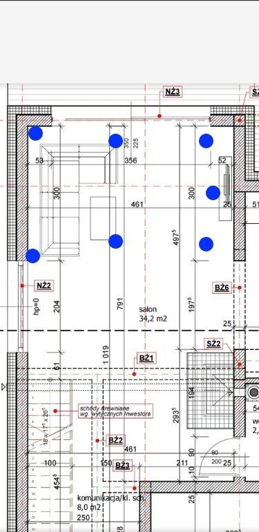

Dzięki za odpowiedzi. Pomieszczenie będzie wyglądało tak jak na rysunku, póki co jest puste. Rozkład planuje chyba standardowy, kolumny na końcach ściany tv skierowane lekko w stronę kanapy, w środku centralny i sub, za plecami po bokach kanapy tylne i na sufit dwa atmosy. Rzeczywiście muszę polozenie obliczyć jak już będą poustawiane.
eazy, mniej więcej tak?
Dokladnie ? pójdę za Wasza podpowiedzią i zaplanuję na środku, kawałek kabla więcej rzucę dla tolerancji.
