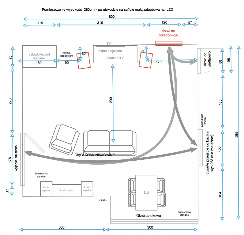

Panowie, ktorą z tych aranżacji salonu wybralibyście jako najbardziej odpowiednią pod zestawy dookólne. Salon niestety jest jaki jest i gabarytowo ani funkcjonalnie inny nie będzie. Układ pod kątem akustyki psują:
  • kominek ( klasyczny płyta KG z wełną w środku)
  • duże 120cm przejście zaraz obok prawej kolumny
  • niesymetria ustawienia zestawów
  • duże przejście do kuchni
  • wykusz na tylnej ścianie.
Oba w/w przejścia to przysłowiowa dziura w ścianie bez drzwi.
Niestety w takim układzie w pokoju jest spory problem z basem - po prostu go nie ma ?
Mogę zmienić jego aranżację poprzez zabudowanie drzwiami przejścia obok prawego zestawu. Zyskam wtedy 30cm (drzwi bedą 90) więc poszerzy mi się baza stereo , będzie również więcej miejsca wokól zestawów. Dodatkowo mogę na czas słuchania zamknąc drzwi i uzyskać w miarę przewidywalną i regularną przestrzeń za zestawami.  Dodatkowo w tym układzie zestawy bedą symetrycznie rozmieszczone względem ścian ( zapominając o kominku w rogu) .

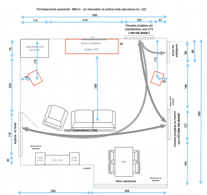

Drugi pomysł jaki mi przyszedł do głowy to ustawienie zestawów na bocznych ścianach, nieco przed kanapą.  Wtedy sa one zdecydowanie szerzej rozstawione, moim zdaniem w takim układzie będzie również nieco bardziej symetrycznie dla kolumn - kominek wychodzi za zestawami, a nie z ich boku. Robi się jednak nieco dziwna baza stereo, gdyż będę siedział stosunkowo blisko zestawów. Ma to szanse się udać ? Przypominam, że mówimy o zestawach dookólnych a nie klasycznych.
Drzwi do przedpokoju można zrobić w miarę bezproblemowo, tego otwartego przejścia do kuchni wolałbym nie ruszać, bo bardzo ładnie doświetla ono pokój.
Niestety żadna inna aranżacja nie przychodzi mi do głowy. Pokój z racji ciągów komunikacyjnych jest szalenie funkcjonalny i nie za bardzo jest co z nim zrobić w zakresie poprawienia jego symetrii. Jak ktoś ma jakiś inny ciekawy pomysł - z chęcią rozważę. Oczywiście nad szafką będzie bardzo duży TV - to salon użytkowy więc bez TV sobie go nie wyobrażam. Akustyka oczywiście będzie w nim robiona, jednak na ustrojach, które będą mogły być jego ozdobą - to salon użytkowy, a nie pokój dedykowany tylko do muzyki.
W tej chwili mam dedykowany pokój do audio ale z racji sporo mniejszych wymiarów 4x4,5 a w salonie 5x6 wolałbym docelową konfigurację mieć w salonie. Utrzymywanie dwóch zestawów na dłuższą metę jest upierdliwe i do tego kosztowne.
Zaloguj się, aby zobaczyć treść (możliwe logowanie za pomocą ) 1171165154_Zrzutekranu2020-10-3o00_53_23.thumb.png.42bf176aa499d20592ade009fbf9ed7d.png1022183892_Zrzutekranu2020-10-3o00_53_33.thumb.png.85c2d832a66fb7909515507e3618c2c4.png
Na ustawieniach 1 i 2 ile jest pomiędzy kolumnami, jakieś 2 metry?
Spodziewam się że posłuchasz kilka godzin w salonie, maksymalnie kilka dni i wrócisz do swojego dedykowanego pomieszczenia, bo pogłos i brak możliwości sensownego ustawienia kolumn spowoduje, że będzie słuchało sporo gorzej.
210 cm,  a w wersji z przebudową "dziury" na drzwi 230 cm.  Niestety też boje sie, że skończy się na dedykowanym mniejszym i konieczności utrzymywanie dalej dwóch systemów. A niestety w salonie przebywa się tak naprawdę częściej wiec i przyjemność ze słuchania trwałaby dłużej ?
Tak to jest jak przed kupnem domu nie zrobi się weryfikacji czy salon nadaje się do najważniejszego celu czyli audio ?
