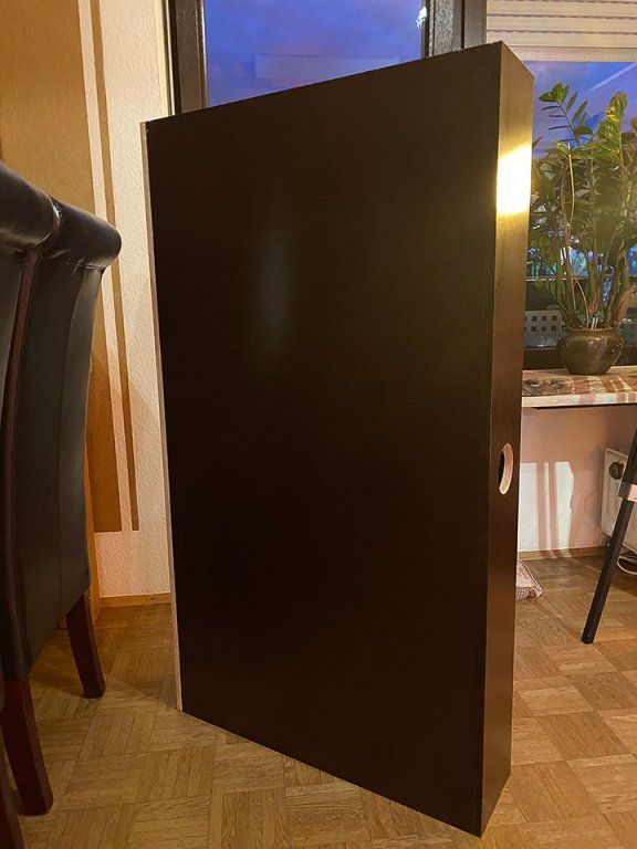

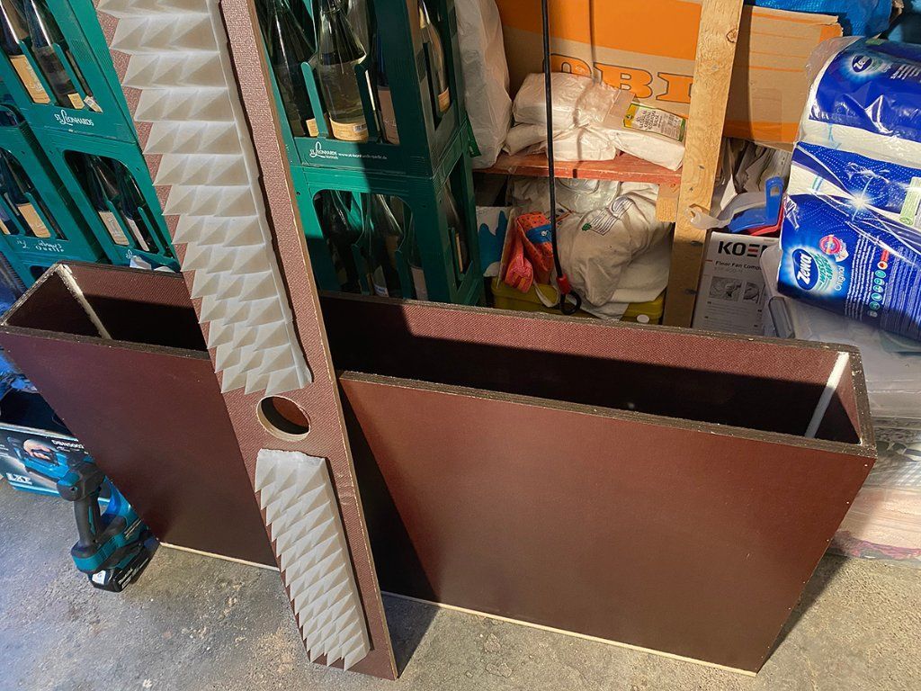

Projekt zrobiony, pomiary jutro
Zaloguj się, aby zobaczyć treść (możliwe logowanie za pomocą ) IMG_2081.thumb.jpg.5d05cf35fe756b7ceb1f6078c66af09c.jpg
Czy to przypadek, ze dlugosc kanalu BR jest rowna grubosci pudla, czy masz jeszcze pasowna rure?
Dla jakiej czestotliwosci jest to dostrojone?

O skuteczności decyduje też masa w otworze, więc skuteczność tego będzie niewielka. Dlatego sugeruję w takich sytuacjach więcej otworów...

Według kalkulatora który podałem, jest wyliczenie na jeden otwór, zrobiłem 8cm przekrój, więcej zawsze mogę zrobić (np 3 x 8cm)
zobaczę najpierw z jednym

Ty, ale rura jakaś tam jest, nie sam otwór?
Właśnie .....,  poszedłem po łatwiźnie
tak wyliczyłem aby grubość płyty byla grubością BR, ale zawsze mogę na eBay tubę BR zamówić
Zaloguj się, aby zobaczyć treść (możliwe logowanie za pomocą ) Edytowane przez .:Gerard:.
Dlatego mój kalkulator lepszy
Tak, ale jak zrobisz wiele, to wyjda chyba mniejsze, tak ze laczna masa az tak sie nie zmieni Do testowania/strojenia wystarczy kartonik zwiniety w rurke, ktory mozna przycinac. Albo dwa zalozone na siebie jak teleskop i do wyciagania.
Może zrobić wiele otworów i wstawić rury, wtedy skutecznie zwiększy łączną masę w BR. Jednak przy takim litrażu to raczej szkoda wysiłku bo i tak wymiernego efektu nie będzie. Radzę później to przestroić np na 100 czy więcej Hz, wówczas będzie z tego pudła większy pożytek.
Policzylem. Z wzrostem ilosci rur rosnie ich dlugosc, czyli takze masa poruszanego powietrz
To niestety nic nie da w takim razie.

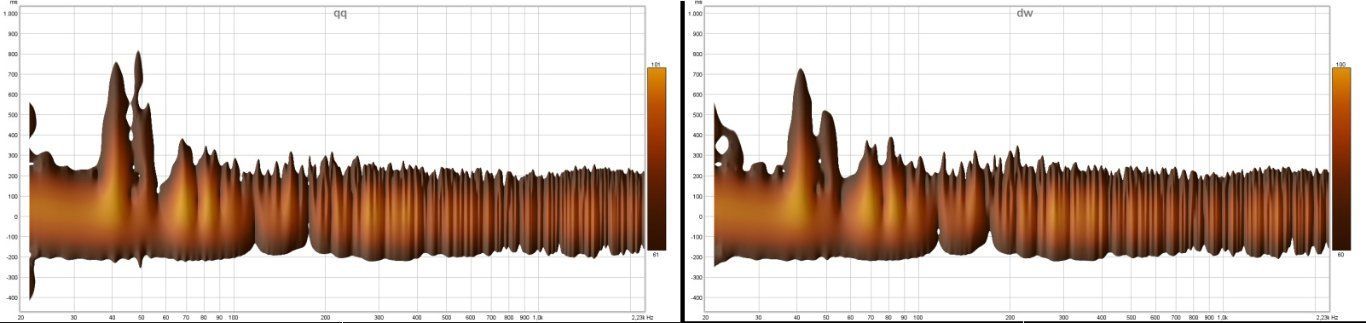

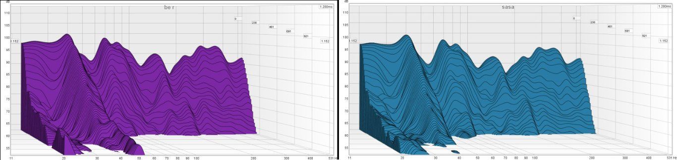

Na szybko przetestowałem
Purpurowy bez Helmholtza
Pomiar robiony nie z miejsca odsłuchowego, wiec bez opowieści proszę
Zaloguj się, aby zobaczyć treść (możliwe logowanie za pomocą ) fale.thumb.jpg.fd2018d3b5507ab4b65f52dbe190cd03.jpg
A dlaczego nie z miejsca odsluchowego?
Mialem na mysli 5,3m dlugosci
Bo na szybko i na stole bylo mi wygodniej
jutro muszę i tak znowu pomiar robić, dlatego ze przy okazji modyfikuje narożnik za drzwiami
W katach i dziura BR na dol (na malej podstawce)
Te dwie dziury, to jest problem
Akurat ten bas, ktory robi najwiecej uciechy (kolo 40-60Hz) brakuje
Peaki mozna skorygowac, dziury bardzo trudno

Spoko, na miejscu odsłuchu nie brakuje, praktycznie nie mam braku na basie, za to mam dwa mody 42,5 i jego brat bliźniak przy 80
Jak się objawiają te mody na pomiarach w miejscu odsłuchu skoro nie masz braku ma basie? Całe pasmo basu i subbasu jest wyrównane a np. masz spore rt na tych modach?
Tak samo przecież...
Nie tak samo
Teoretycznie „akustycznie“ (pulapkami/absorberami) tak samo. Ale tylko teoretycznie, bo nie widze sposobu kompensowania odchylek/dipow rzedu +/- 10-15dB absorberami
Peak mozna obnizyc za pomoca EQ/DSP, ale dziur sie nie da podbic
