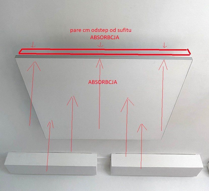

Zlokalizowałem u siebie skupiska fal stojących 70Hz, według pomiarów mam w tym piku podbicie,
jedno z miejsc to centralnie na przeciw miejsca odsłuchu
Zaloguj się, aby zobaczyć treść (możliwe logowanie za pomocą ) IMG_2193.thumb.jpg.56c729f6e3def3d5d530971223be2f6b.jpg

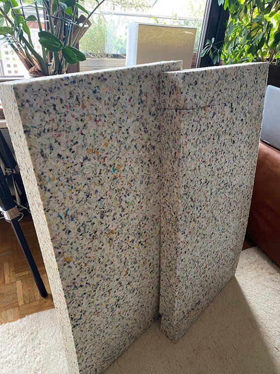

Zastosowałem piankę nad panel powyżej
Pianka V120 (nacisk 120kg) 1m x 1m  grubość 80mm
Zrobiłem pomiar i niestety zapominając ze niezapisane wyłączyłem
Pamiętam ze na wykresach przy charakterystyce nie była znacznych zmian, minimalna poprawa w kierunku wyrównywania
Na spektrogramie było widoczne przygaszenie największych skupisk pogłosu
wszystko niby pozytywnie -
ale na ucho, nie podobało mi się.
Włączałem Mozzart-a i wszystko co na wyższych zakresach bardziej wyeksponowane, brak spokoju wtargnęła lekka nerwowość,
z jakiejś części zakresu bas sie wycofał i brakowało mi potęgi pogłosu sceny tworzone przez basowe instrumenty
Przełączam na Hard-Rock i identycznie, zatracenie dociążenia i emocjonalnej (wulkanicznej) dynamiki w dolnym zakresie (ale nie sub bas), średnica zaczyna wchodzić na "darcie ryja"
Następne to TSA 51 Live,  pare kawałków z wokalem,
.... zdjąłem szybciej niż zakładałem, powtórzyłem utwory, wróciło wypełnienie, spokój, motoryka która daje emocje
Zaloguj się, aby zobaczyć treść (możliwe logowanie za pomocą ) Edytowane przez .:Gerard:.
