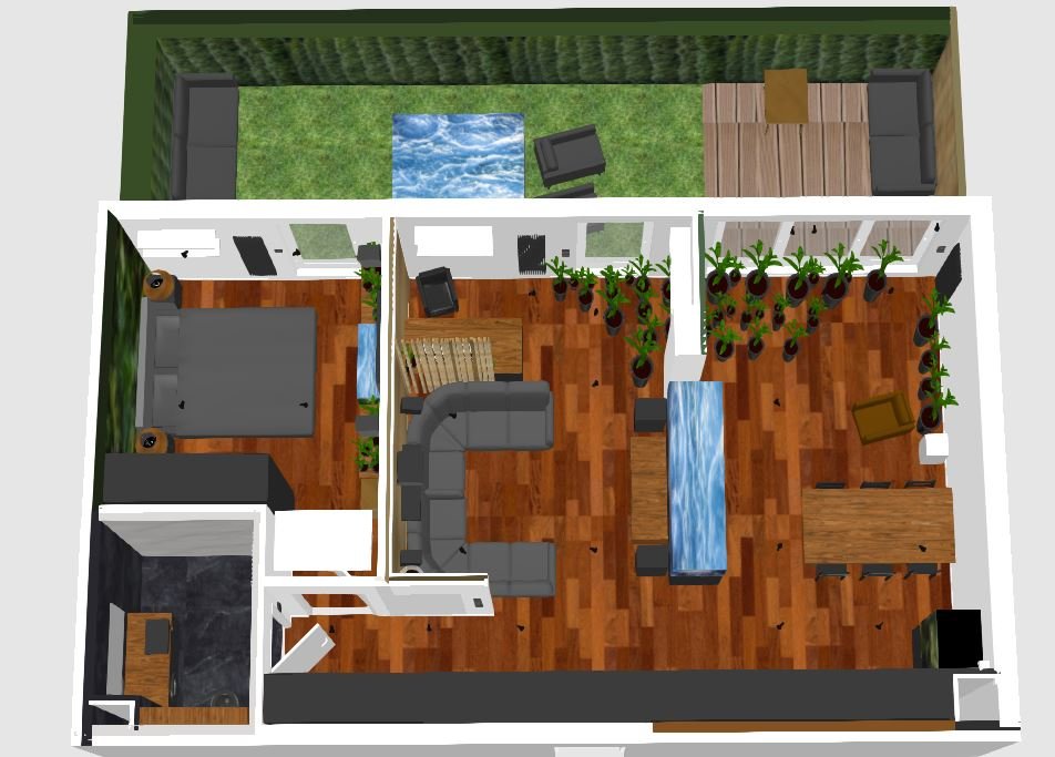

Cześć,
Wykańczam mieszkanie. Salon w sumie ~ 43m2. Na środku będzie akwarium a obok głośniki. Zrobiłem instalację do podpięcia ich na dole, jako podstawki, ale zastanawiam się czy nie lepiej byłoby kupić mniejsze i zawiesić nad akwarium.
Do tej pory myślałem o zastosowaniu Dali Zensor 5 w systemie 5.0 (do kina domowego).  Warto zaznaczyć, że pewnie częściej będą służyły do muzyki, niż do kina. Odległość między głową a głośnikami to w tym przypadku około 3m.
Ciekawi mnie też jak dzwięk rozprzestrzeniałby się po reszcie mieszkania - czy w przypadku montażu sufitowego czegoś mniejszego nie byłoby właśnie lepiej?

Musisz sobie sam odpowiedzieć na pytanie: jak chcesz słuchać muzyki/ oglądać kino?
Czy ma to być muzyka obecna w pomieszczeniach w tle czy zamierzasz się skupiać na odsłuchu....w jednym i drugim przypadku można stworzyć system, który zagra na poziomie: system wolnostojący lub strefowy np. w suficie.
ot tyle i odpowiedz sobie sam czego oczekujesz Ty sam ??

Na takie też rozwiązanie postawiłem robiąc elektrykę w mieszkaniu i chowając kable pod tynkiem, ale zacząłem się zastanawiać czy tak będzie lepiej. A co z nagłośnieniem reszty salonu? Chciałbym czasem móc posłuchać muzyki także będąc np. przy stole, po drugiej stronie akwarium. Wiadomo, nie będzie to typowe miejsce odsłuchowe, ale czy myślisz, że nie będzie tragedii odpalając jakąś "płytę" do obiadu?
Co do siedzenia przy stole po drugiej stronie systemu, muzykę będziesz słyszał tylko to wszystko nie będzie to samo co jak byś siedział przed kolumnami... do czegoś takiego to proponowałbym druga strefę i w tedy gdy będziesz z rodzina spędzał czas przy stole będziesz odpalał głośniki sufitowe... nie będzie to super grało ale na pewno dużo lepiej niż słyszeć dźwięk dobiegający zza akwarium... tak ja to widzę

Tak jak napisałem wcześniej, że w zależności od Twoich potrzeb, możesz zrobić nagłośnienie strefowe w jadalni, w części wypoczynkowej tv +  inne pomieszczenia według potrzeb - montaż sufitowy lub in wall - w zależności jaki masz budżet. A jak jednak zależy tez na kinie to możesz wejść w części wypoczynkowej w system wolnostojący lub in wall - wiadomo zależy jaki masz budżet....
