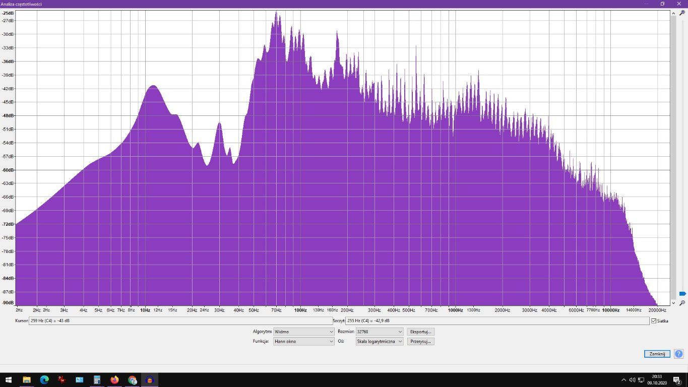

Dla potomnych.
Porównanie dwóch gramofonów, nowy Technics SL 1200GR, i wiekowy Sony PS-X600. Pierwszy nie ma żadnego systemu tłumienia niepożądanego, acz nieuniknionego rezonansu, drugi ma aktywny, elektroniczny, system tłumienia rezonansu.
Wkłada ta sama. Bez komentarza, bo wszystko widać
Widmo sygnału.
Temat do zamknięcia.
pasmo do 20hz załatwia filtr subsoniczny w pre
a reszta taka sama
a reszta taka sama
Poczytaj wpierw nim cokolwiek napiszesz w tym temacie, bo bzdury pleciesz ? Napisałem to do Ciebie z sympatii, a nie złośliwie.
Edytowane przez Gość
gdzie tu widzisz jakąś nie ścisłość ?
Zaloguj się, aby zobaczyć treść (możliwe logowanie za pomocą ) Edytowane przez bolo_senor
