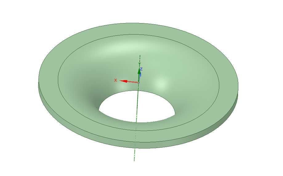

Witam. Nie mam specjalnie nadziei ale spytać można. Ma ktoś może pliki STL albo strugał jakiś Waveguide drukowania na 3D do małych Illuminatorów Scan Speaka.  Mam głośnik D3004/604000 a chciałbym go zamontować w otwór 104 mm czyli zamiast dużego illuminatora. Do tego chciałbym go cofnąć o jakieś 4 cm.  Poza tym chciałbym trochę podbić najniższy zakres wysokich. Najbardziej pasowało by mi coś takiego jak jest w Wavecore TW030WA10.
No chyba będę musiał się pogodzić z DesignSpark Mechanikal.  Kompletnie zapomniałem jak to się obsługuje. Muszę się uczyć od nowa.
No cóż do roboty. Samo się nie nauczy.
Tak mniej więcej wyszło. Na razie bez otworów mocujących.
Powiem szczerze nie wiem jaki zastosować profil żeby uzyskać pożądaną charakterystykę. Zrobię po prostu różne i wydrukuję kilka. W pomiarach wyjdzie optymalna. Trochę mam problemy żeby uzyskać dowolną krzywą w DesignSpark. Muszą się doszkolić jak się go obsługuje.

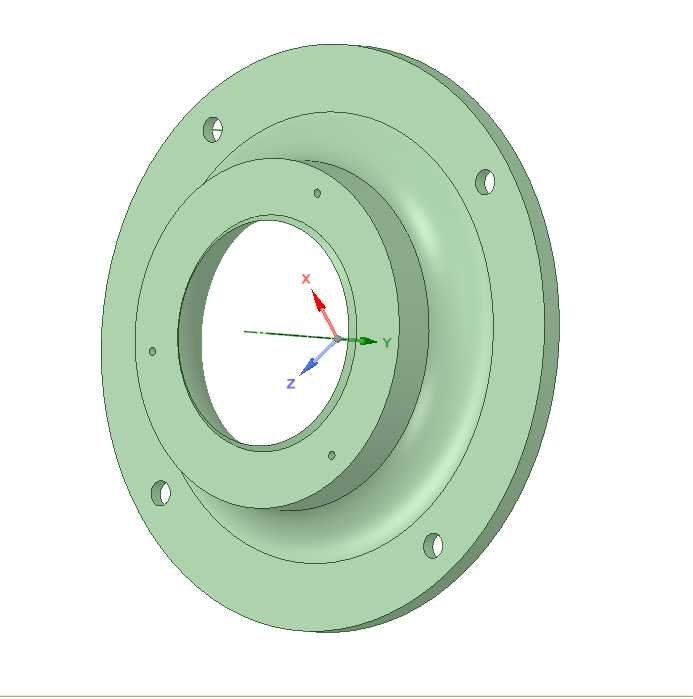

Zrobiłem trochę bardziej rozwarte. Jeszcze doprojektować otwory mocujące i można drukować.
No i gotowe do druku.

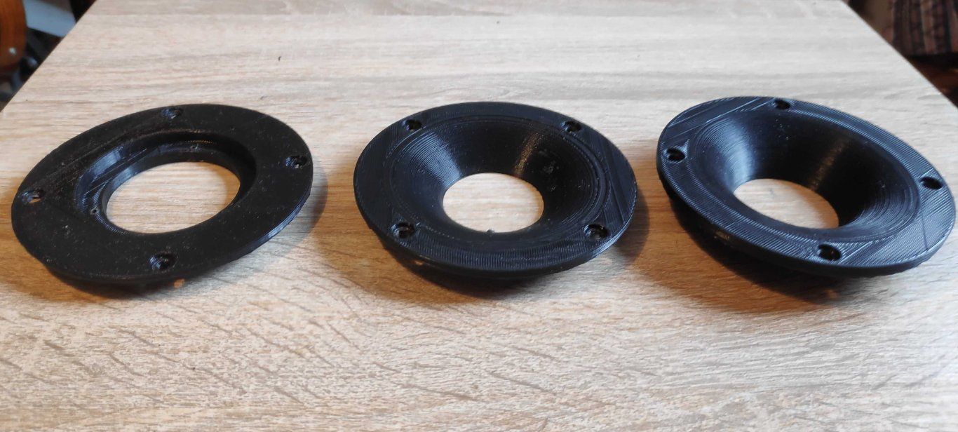

Jeden wydrukowany.

Zapuściłem drukowanie drugiej sztuki. Jak skończę robotę to będzie gotowe.

Druga sztuka gotowa.
Pomierzyłem głośniki w waveguide i porównałem z  Wavecore TW030WA09. Głośniki oczywiście wmontowane w obudowę. Wygląda tak. Myślę że ten waveguide do tego Scan Speake jest dużo za głęboki.  Jutro wydrukuje dwa razy płytszy.

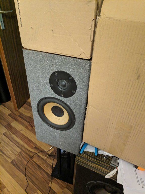

Odgrody raczej nie będę robił. Ten pomiar jest w obudowie kolumn.  Zdjęcie zamieszczam poniżej. Najdziwniejsze że ten Wavecor brzmi w tych kolumnach idealnie. Może dlatego właśnie że ma najwyższe wysokie mocno podbite. Charakterystyka Wavecora nie zgadza się zupełnie z tym co o nim wiem i nabrałem wątpliwości co do mojego systemu pomiarowego. Dzisiaj wydrukują płaską przejściówkę do Scan Speaka żeby zobaczyć jak wyjdzie pomiar i włożę też jakiś inny głośnik żeby sprawdzić co z tego wyjdzie. Mam Scan Speaka D2604/833000. Powinien wyjść płasko.

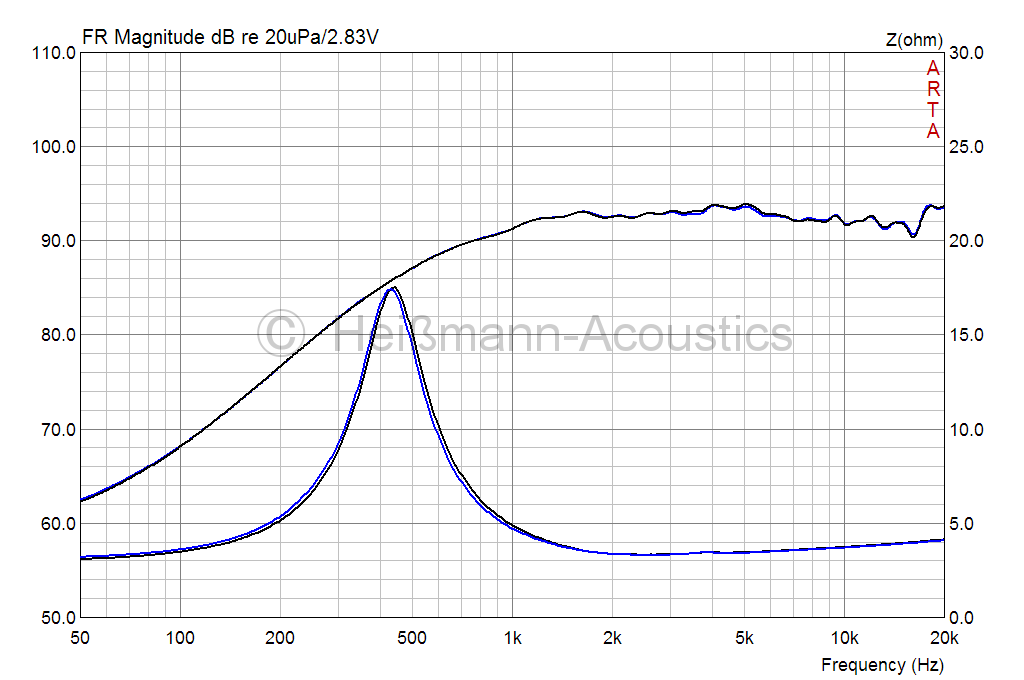

Z mikrofonem się uporałem. Wkładka była zleżała. Na szczęście mam jeszcze trzy sztuki Panasonica.  Pomiar  ss D2604/833000 wychodzi mi na płasko. Teraz mogę zacząć zabawę.
A taki powinien być czyli mogę założyć że do 15k pomiar jest mniej więcej prawidłowy.

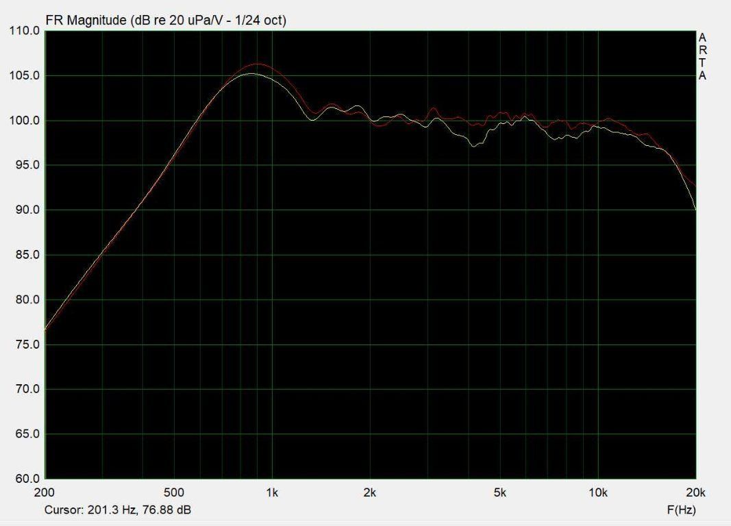

Porównałem dzisiaj charakterystyki tego Scan Speaka w płaskiej przejściówce i w waveguide. Sprawa się w zasadzie rozstrzygła.  Waveguade robi mi pięcio-decybelową dziurę w charakterystyce około  12 khz. Ten głośnik najwyraźniej nie nadaje się do Waveguide. Popróbowałbym jeszcze innych profili ale nadzieję na rozsądną charakterystykę straciłem.  Wprawdzie ładnie podbija o pięć decybeli od częstotliwości planowego podziału ale koniec charakterystyki jest stanowczo za bardzo pofalowany.  Nie pozostaje nic innego jak płaska przejściówka. Może jak trochę mi niechęć przejdzie to spróbuję prostego stożka.
Zauważyłem że w waveguide o jeden centymetr tej dziury nie ma ale za to jest garb przy 10kHz. Spróbuję jeszcze pomierzyć w tym dłuższym.
Jest tak jak mówiłem. Teraz trzeba spróbować różnych profili na tym dłuższym. Ciekaw jestem jaki wpływ jest na kierunkowość. Dziwne że krótszy waveguide zrobił mi większą dziurę.
