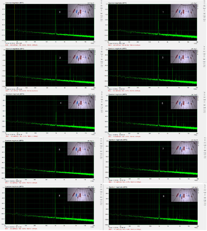

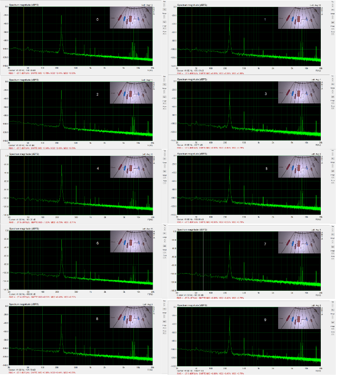

W dniu 15.10.2020 o 18:46, rufus74pz napisał:
Witam.
Jeżeli chodzi o testy rezystorów proszę bardzo: pierwszy to test rezystora w anodzie lampy wejściowej, drugi to test rezystora przed kondensatorem międzystopniowym czyli w ścieżce sygnały (poziom sygnału Vpp=36V) obciążenie wzmacniacza kolumna głośnikowa Telefunken TL90, układ to PSE4P1L+3A5 bez sprzężeń zwrotnych moc wyjściowa to 4W czyli max.
Nikt się nie odniósł, nikt nie ma nic do powiedzenie? Nikt nie dał plusa? Jak to możliwe? Za to cały czas napierdalanka głupot i wzajemna adoracja niewimków. Pierdolenie bez sensu na okrągło. Poziom tego forum już jakiś czas temu sięgnął dna, natomiast teraz jest to już poziom kilku metrów mułu. Zaproście Waldusia z Kiepskich, będziecie w swoim żywiole, pogadacie sobie o gaciach Boczka itp.
Od przygłupich tekstów jest tu bocznica i dziwię się, że moderacja i administracja szybko tego nie prostuje? Patrząc z drugiej strony mają to w dupie, ponieważ trzymają w ryzach tylko tematy, które przynoszą im kasę.
Jak wkleję takich obrazków 10 razy więcej dasz mi 10 plusów?
Twój głos świadczy właśnie o poziomie tego Forum.
Wystarczy coś wkleić bez opisu i jest git.
Podaj schemat, metodę pomiaru, narzędzia, nastawy, opisz obiekty badane,... wyprowadź wnioski... to poproszę moderację aby moje punkty przeszły na twoje konto.
