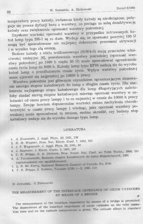

Te rzeczy zostały już dawno odkryte i opisane nie tylko przez Niemcewicza.
Wszystko zależy z czego z jakich stopów zrobiona jest katoda. W lampach SQ zjawisko tworzenia warstwy pośredniej nie występuje. Katody tych lamp wykonana są ze specjalnych stopów. dlatego mogą pracować po 10 tyś godzin i dłużej.
 12.thumb.jpg.8b8fec5248f4105c5f340defaec3ffd6.jpg13.thumb.jpg.4fd9e1e14e705ef6c8f750558724f910.jpg

Pisze, pisze jak najbardziej
Nie, nie pisze. Jest napisane. Pierwszy raz coś takiego czytam, w datasheetach tych lamp od innych producentów nigdy takiej wzmianki nie widziałem.
Nigdy... nie mów nigdy.
