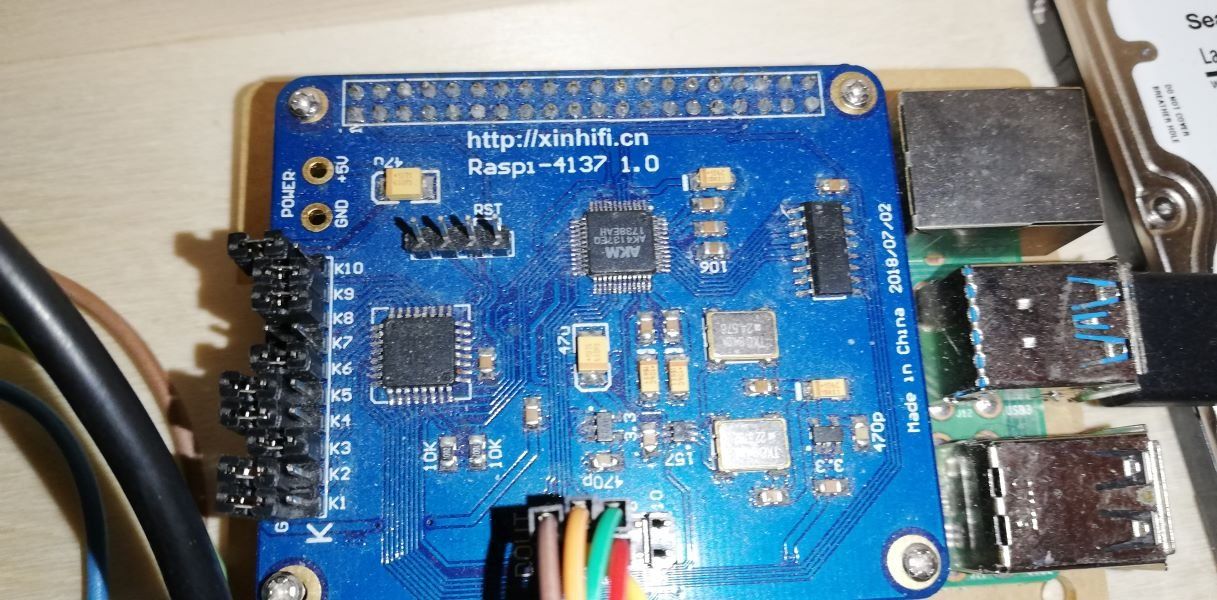

40 minut temu, tjbox napisał:
no i...?  To co sobie zaprojektowałem nie jest czymś bardzo odkrywczym. Dotyczy to całego układu od interfejsu I2S poprzez przetwornik, układ zasilania po układ konwertera I/U i filtrów analogowych. Ktoś zrobił tak samo jak ja, albo ja zrobiłem tak jak ktoś dowodzi tylko tego że to rozwiązanie jest ok. Tak na marginesie rozważałem na początku inny układ powielacza:
Hidden Content
Nawet kupiłem jeden z tej rodziny i napisałem fragment softu gadającego z tym układem, ale znalazłem  ICS570B dużo prostszy w implementacji, bo nie wymaga stosowania mikrokontrolera tylko po to by ustawić współczynniki powielania/podziału układu PLL.  Niezależnie co się tam da idea jest jedna: powielamy BCK by dostać MCLK.
Edited by tomek_j
Hidden Content
Jeżeli komputer będzie odtwarzał ze złym tempem to uzyskasz MCLK z takim samym błędem.
