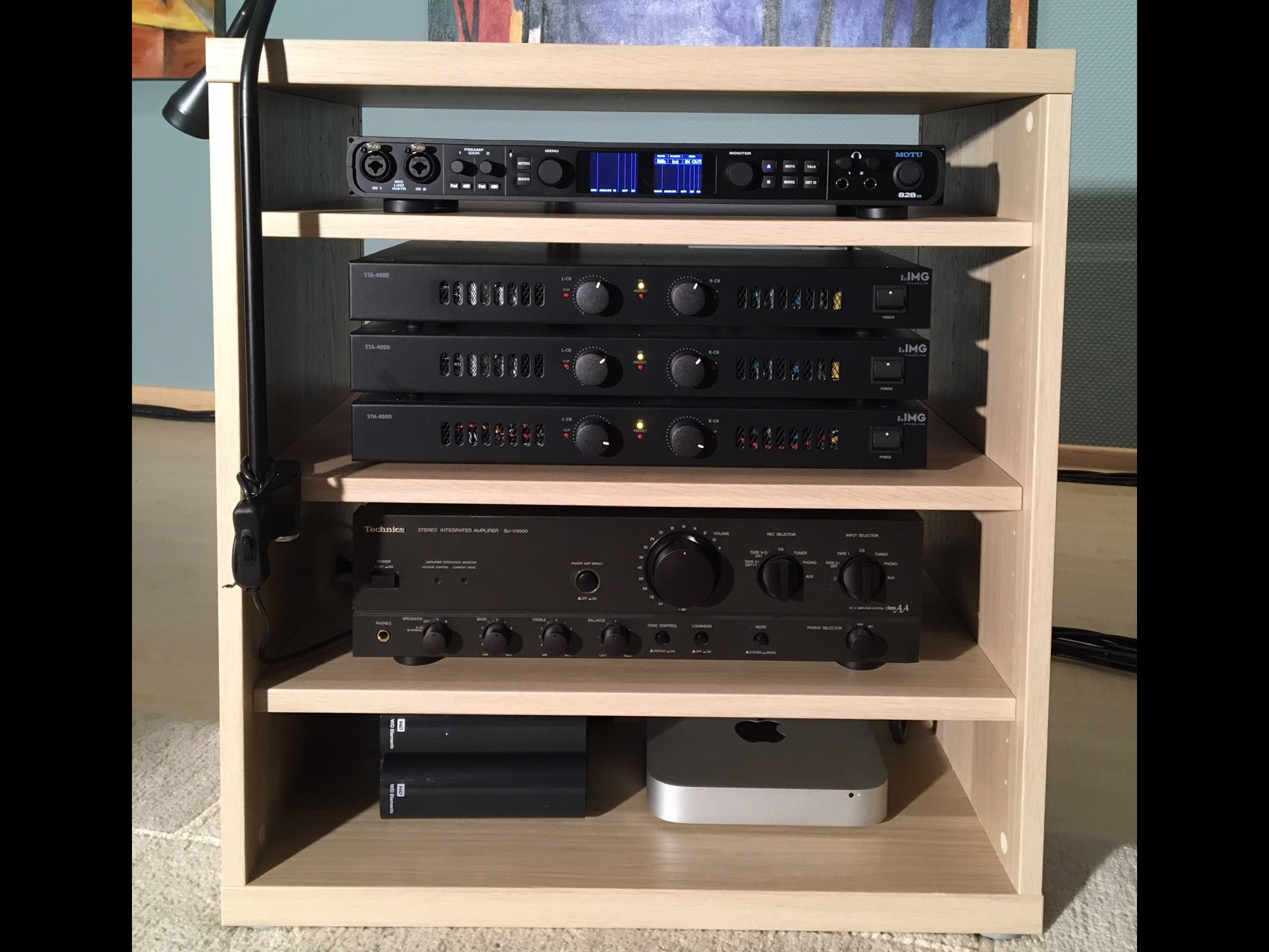

Co sądzicie o sprzęcie estradowym jako półśrodek w domowym audio ?
Dla mnie to nie polsrodek

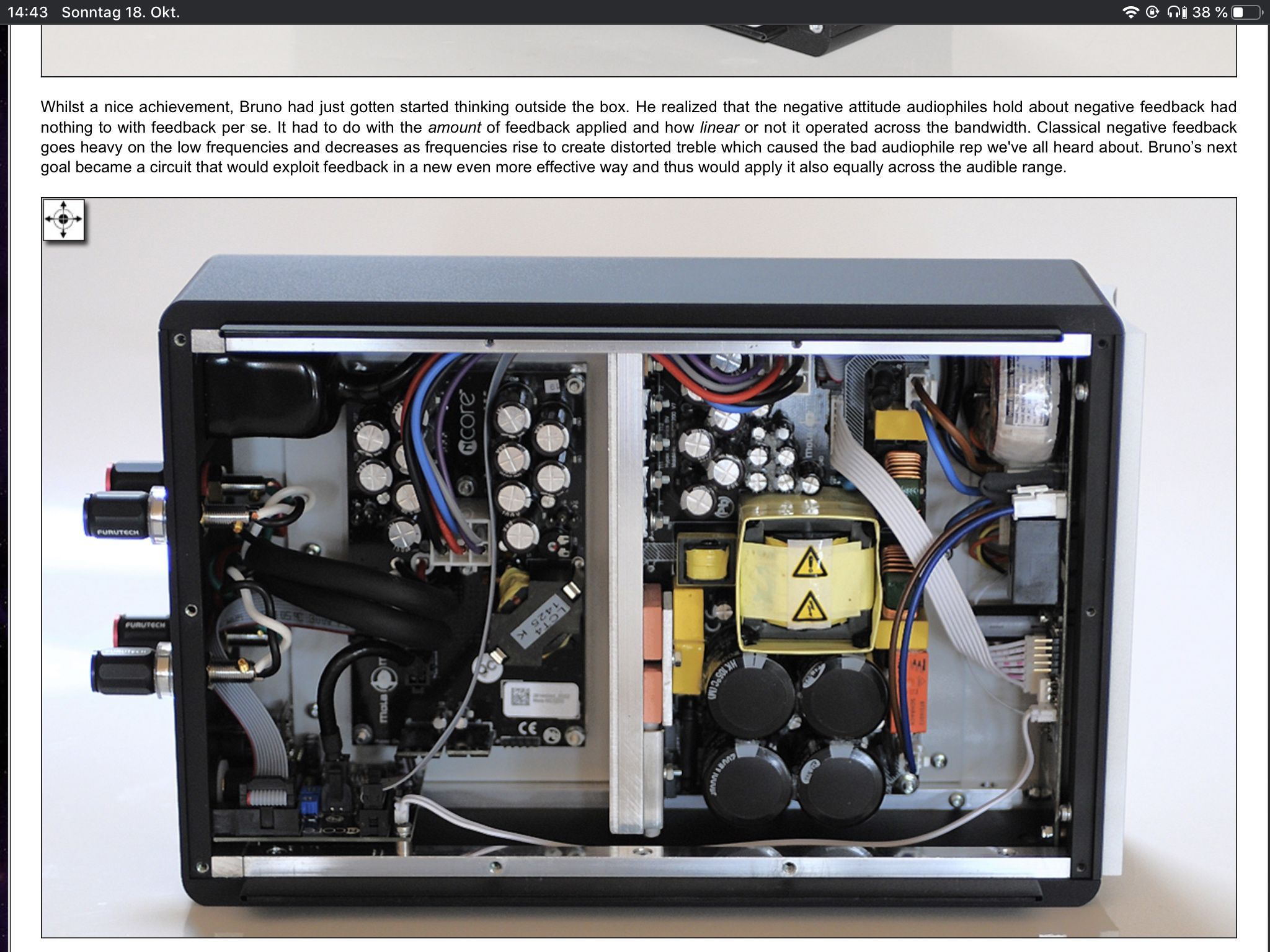

Powyzej pokazane „estradowki“ sa oparte o moduly Hypexa 2x400W i kosztuja 360€
Powyzej pokazany Technics to tylko „opakowanie“ zawierajace moduly Hypexa 2x400W, ktore kosztowaly 380€

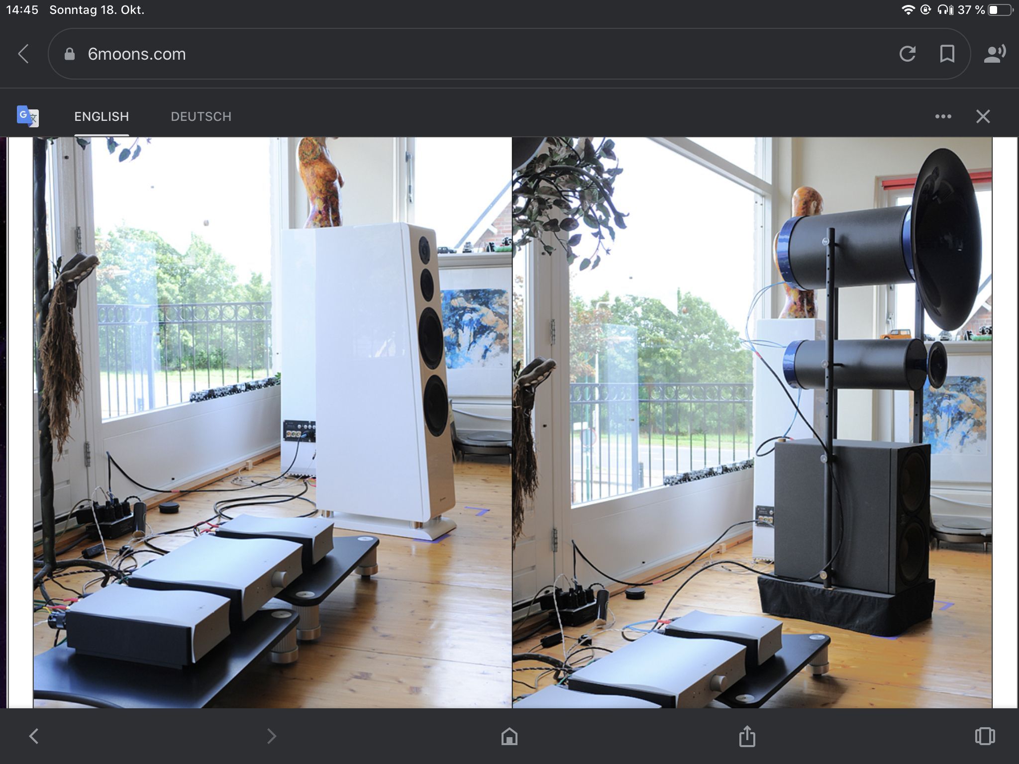

Ponizej pokazane highendowskie monobloki Mola Mola Kakaluga sa oparte o moduly Hypexa 2x400W i kosztuja 12.000€
Na pewno maja ladniejsza obudowe, dopracowane zasilanie i lepsza sekcje wejsciowa.
Ale czy uzasadnia to i jest warte ponad trzydziestokrotnej ( 30x ️ ) ceny?
IMG_4941.thumb.jpg.c97002277b446bf3649807185746f7f7.jpgIMG_4942.thumb.jpg.52f25cbac6c77736f2195046897a765b.jpg

Mimo ze mam glosniki o extremalnie wysokiej sprawnosci (przezworniki tez sa z rynku pro), nie slychyc zadnych szumow.
Jedyne szumy, ktore ewentualnie slychac przy bardzo cichej muzyce, to wentylatory, ktore wlanczaja sie co pewien czas. W tych wiekszych 800 troche czesciej, w tych mniejszych 400 zadko i ciszej. Siedze zaraz obok nich (zobacz zalacznik) i mi nie przeszkadzaja.
Glosnosc reguluje tym gornym Audio Interfacem (to cos takiego jak DAC z regulacja glosnosci, ale wielokanalowy)
Dlaczego wzmocnienie z rynku Pro?
Bo jest rownie dobre, a o wiele tansze. I oferuje funkcje, ktorych mi brakuje w domowym sprzecie (np. regulacja glosnosci L/R w kocowce mocy). A grube aluminiowe obudowy i zlote guziki przestaly wywierac na mnie wrazenie.
Ile musial bym zaplacic za 5 stereofonicznych „audiofilskich“ koncowek mocy?

Nazwa pre to Motu 828ES, ale to bardzo specjalne rozwiazanie do napedu aktywnych 4-droznych glosnikow.
Do „konwencjonalnego“ setupu wybral bym dwukanalowy DAC z zabudowanym procesorem DSP i regulacja glosnosci, taki jak RME ADI-2-DAC Pro FS albo podobne
