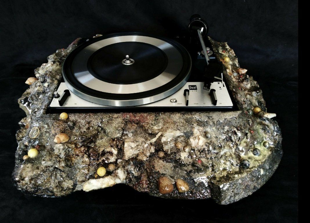

W tym Telefunkenie zamontował, zamiast przewodów audio, gniazdo do ich podłączenia, no okej, tyle tylko że gniazda do podłączenie przewodu uziemiającego już nie zamontował.
On wszystkie gramofonu właśnie tak odnawia, znaczy się ma własny styl ?  Omijać z daleka ?

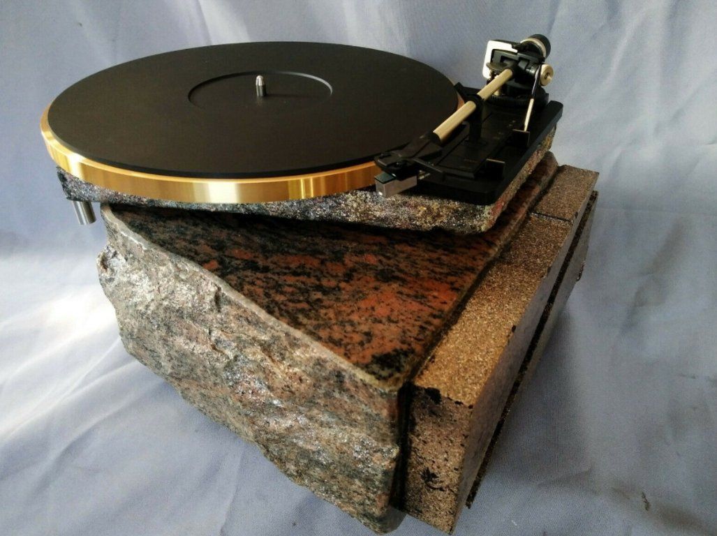

Ale to jeszcze pikuś, na ebayu jest taki artysta. No nie wiem, spec od nagrobków cmentarnych?
Waga około 30 kg, a bywa że i więcej ?
Ba ! nawet zasilające . ?
44 minuty temu, KALIBER napisał:
Rozwiń
Glupota na maxa.
Po 1- to dodatkowe złącza, szkodliwe dla b. niskiego sygnału.
Po2- do gramofonu przewód musi mieć odpowiednie parametry elektryczne, więc oryginalny na pewno był prawidłowo dobrany. Nie uwierzę, że autor tak głupiej przeróbki wie o wymaganej dla MM (a zwłaszcza MC), pojemności przewodu.
Gniazdo sieciowe to też zbędna fanaberia.
Ja pitolę, ten idiota postawił gramofon na kocach. Niech ktoś zadzwoni do czubków po karetkę!
