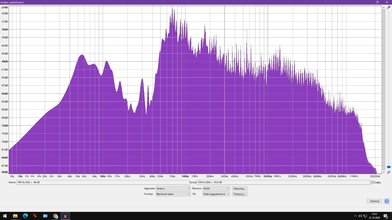

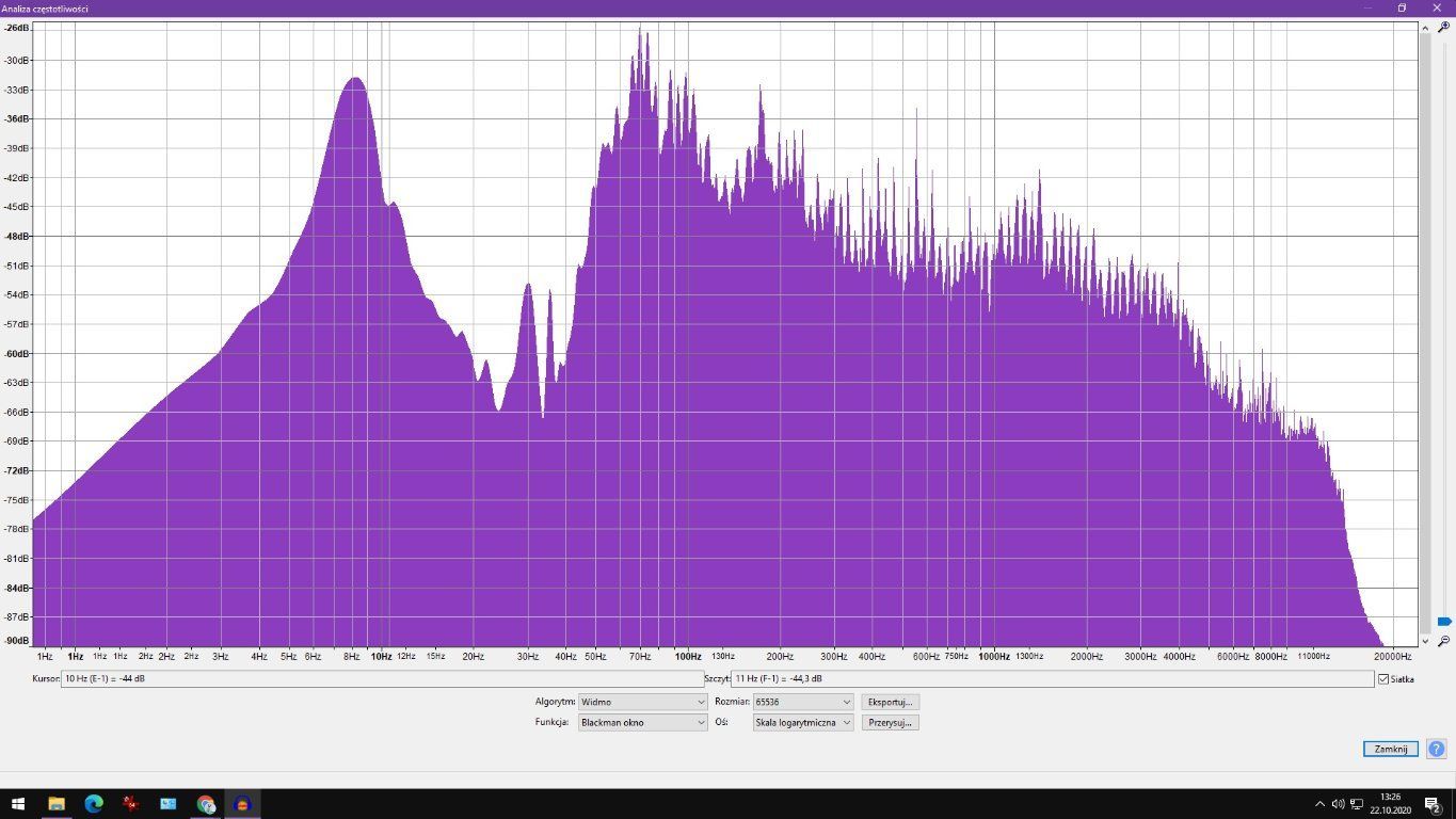

Proponuję zrobić sobie prosty test, mata szklana, mata gumowa, mata z materiału, przegrać ten sam fragment z płyty winylowej do komputera, i zobaczyć widomo sygnału, w edytorze dźwięków do 20 Hz, w zakresie gdzie wypada rezonansu tego układu wkładka ramię.
Rezonans może być różny, daleko bardzo różny. Im mniejsza amplituda tego niepożądanego rezonansu, tym lepiej.

Program Audacity, różne maty, testy i będzie wiadomo czy tłumi, jak tłumi, jak są różnice.
