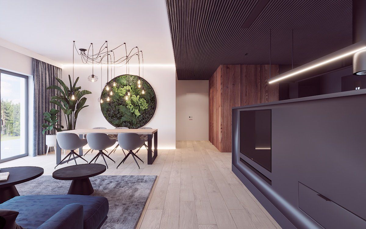

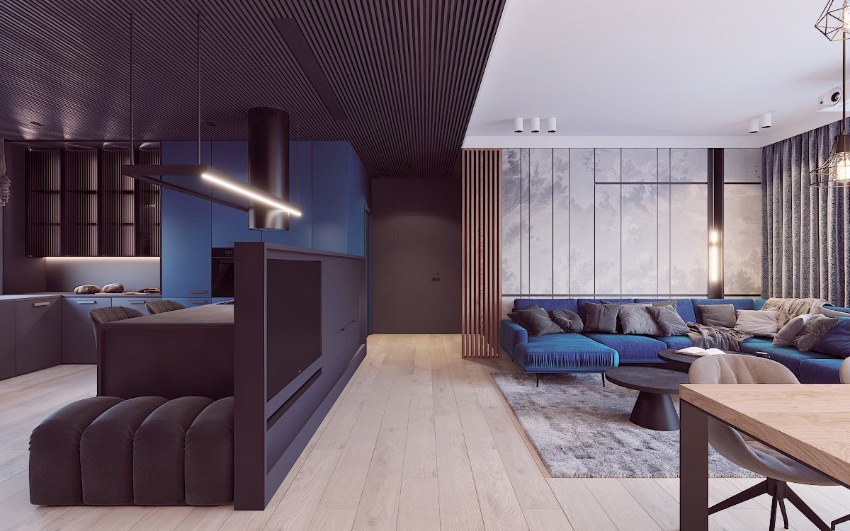

Dzień dobry
Jestem na etapie budowy domu a konkretnie robienia elektryki. Chciałbym na tym etapie pociągnąć już okablowanie pod system nagłośnienia. Tutaj moja prośba o pomoc w wyborze nagłośnienia (rozmieszczenie plus propozycja sprzętu). Zamieszczam wizualizację pomieszczenia (salon 34 metry calość otwarta 55 metrów) plus rzut funkcjonalny. Dom ogólnie otwarty - kuchnia połączona z salonem. W planie jest projektor. Z góry dziękuję za wszelkie sugestie i pomysły. Co do budżetu to nie nie jestem teraz w stanie określić ponieważ nie interesowałem się tym do tej pory. Na tę chwilę myślę tak o 10-15 tys.
Skoro to odległy termin powinieneś przyjechać do naszego salonu na odsłuch i porównanie. Sprzętu jest naprawdę sporo i możemy przerzucać się propozycjami, ale jest wiele niewiadomych takich jak wybór kino-stereo? Dzisiaj powiesz kino, ale jeśli nie słyszałeś różnic to nic nie wiesz i może okazać się że po odsłuchu diametralnie zmienisz zdanie. Zapraszam do kontaktu i na bezpłatne odsłuchy.
A do tego co wspomniano powyżej to proponowałbym się posiłkować wyspecjalizowaną firmą w tym temacie, a nie szukać tu na forum porad typu gdzie umieścić kable na głośniki. Poszukaj polecanego tu CinemaPro.
PS, projektując taki budynek nie myślałeś o dedykowanej salce kinowej właśnie z projektorem, a w salonie tylko TV??

Z "G" bata nie ukręcisz.  Tego typu otwarte przestrzenie to akustyczny koszmar choć mogą wyglądać dość ładnie.  Wybija sobie z głowy jaki kolwiek system czy to 7.1.4.czy nawet 5.1.2 bo będzie to pasowało jak pięść do oka gdy nie masz nawet na czym zamontować surków przy tak wielkim pomieszczeniu otwartym . Bas i ciśnienie to inna sprawa też kosmos i potrzebował byś jakieś 4 x 18 cali żeby coś poczuć kinowego.  Adaptacja akustyczna zmieni ten ładny salon/kuchnie  w nore i panelami akustycznymi i rozpeaszajacymi na ścianach.  O projektorze nawet na przyszłość....zapomnij,  duży tv to max co warto. Ogólnie jak widzisz kuuupa i szkoda kasy i szczerze wyjdziesz lepiej na zakupie dobrego soundbara bo to i małe i estetyczne.  Różowo nie masz a nawet profesjonalna firma nic nie pomoże ( no chyba że dasz im wolną rękę to zbudują ci dedykowane pomieszczenie o regularnych ksztaltach) ... tyle.

Mimo wszystko nie wiemy jakie potrzeby/oczekiwania ma @maul666. Zgadzam się z @Xpedite999 ale nie byłbym tak radykalny. Mam znajomego, który ma jeszcze większy salon niż autor. Zrobił audio przez firmę, "niestety" nie wydał 15k (dla niego audio to rzecz jak każda inna, ale nie ogranicza go budżet), efekt jest bardzo dobry jak na warunki akustyczne. Audiofil i każdy dla kogo audio jest czymś więcej by się przyczepił ale rodzina zadowolona, i dość głośną imprezę można zorganizować.
na miejscu autora bym się nie poddawał i szukał pomocy u specjalistów, a nie na forum
PS super projekt pod kątem wizualnym, gratsy.

Takiego typu pomieszczenia projektuje się po to aby były wygodne i ładne dizajnersko i takie są,  otwarte i przestrzenne . Do kina ma się wtedy oddzielny pokój,  wystarczy nawet 16-20 mkw i robi się 7.2.4 absolutny must have minimum który jest już w jaja i absolutnie wystarczający na wszelkie standardy odtwarzania . Do salonu zaś dajemy belke i nie profanujemy takiego pomieszczenia głośnikami,  uchwytami,  subem i najgorsze...projektorem bo ani to tam pasuje ani spełni swoje zadanie czyli zbędny i nie logiczny gips.

Przy takiej aranżacji pomieszczeń ja nie widzę możliwości sensownego rozmieszczenia sprzętu i co najmniej dwóch głośników.
Należałoby więc zacząć od gruntownego przemyślenia rozmieszczenia mebli i stref w pokoju.
Dzięki za radę - w tym konkretnym przypadku zależało nam nam aranżancji domu - gdyby sprawy audio-video były na pierwszym miejscu wtedy jak najbardziej od tego bym zaczynał. Jak pisałem nie interesowałem się tym wcześniej ani żadnym audofilem nie jestem. Każda odpowiedź do tego tematu jest cenna. Pozdrawiam i dzięki za radę.

Niestety w tym projekcie ograniczony jestem kubaturą budynku i nie mogłem pozwolić sobie na luksus dodatkowego pomieszczenia dedykowanego tylko pod kino. Dzięki za radę.

Fajna merytoryczna dla mnie odpowiedź. Przemyśle sprawę pozostawienia samego TV bez projektora plus soundbar i w zasadzie tyle. Dzięki za radę pozdrawiam.

I kolejna konkretna dla mnie odpowiedź. Zaznaczę że audiofilem nie jestem ani nikt z mojej rodziny. Temat jeszcze do przemyślenia - jak odpowiedziałem na inny post co najwyżej zrezygnuję z projektora i skupię się na dobrym TV plus soundbar. Dzięki za radę pozdrawiam.
Upychanie projektora i ekranu w tym pomieszczeniu to bezsens
- proble zaciemniania i kontrastow przy jasnych scianach
- ekran wisi za stolem ;-)
Kup wielki telewizor i sprawa zalatwiona.
Do telewizora wystarczy dobry Soundbar i jest niezalezny od Stereo
Stereo mozesz ustawic niezaleznie i w oparciu o inne elementy.

Ekran wisi przed TV - z tyłu za ścianka jest kuchnia. Ta wizualizacja może to przekłamuje ale ma być tak jak napisałem. Dzięki za radę - każda jest cenna. Pozdrawiam
Kino w dedykowanym pomiszczeniu mialem 20 lat temu. W miedzyczasie zlikwidowalem. Przy dzisiejszych rozmiarach, jakosci i cenach wielkich telewizorow zupelnie zbedne.
A do tego w normalnym multiuzytkowym Living Roomie tylko klopotliwe i suboptymalne. Zaoszczedzona kase wsadzil bym w duzy telewizor i Stereo
Ja z kolei przyjżałem się rzutom i uważam, że nic nie stoi na przeszkodzie aby zrobić z salonu salkę projekcyjną z audio na głośnikach naściennych lub instalacyjnych nawet 5.1.2. Budżet jednak musi być wyższy bo projektor to minimum Epson EH TW 9400 a najlepiej Optoma UHZ 65 lv. Gdybyś odwrócił kolorystykę, czyli sufit w salonie i komunikacji ( najlepiej ściany też) ciemny mógłbyś zastosować tańszy projektor. Problemy z basem murowane, więc subwoofer nie musi być wyczynowy.
