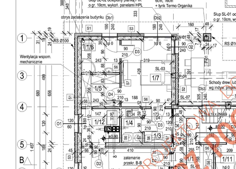

Wrzucam tutaj rysunek wyjściowy tego pomieszczenia - ale to tylko punkt wyjścia, bo i wymiary i parametry mogą się zmienić.
Wysokość pomiesczenia 3m.
Pow. ok 23.5m2. Oto jego zarys (będzie jedno pomieszczenie z trzech połączonych 1/5, 1/6 i 1/7). Wymiary ok. 570 cm x 420cm, ale mogę je lekko zmienić.
Za wszelkie porady, uwagi i przemyślenia, które będę mógł uwzględnić będę wdzięczny.

ALE nad tym pokojem będzie pokój dziecka, a ja jestem nocnym markiem i chcę móc sobie posłuchać i późno w nocy i dość głośno. --> strop musi być dobrze odizolowany by z pokoju odsłuchowego na zewnątrz nie wydostawały się dźwięki.

niestety musisz zdecydować tutaj, jak ważna jest dla Ciebie ta izolacja. Pokój dziecka nad pokojem odsłuchowym gdzie lubisz słuchać głośno brzmi "źle", wiec jeśli to ma mieć jakikolwiek sens to moim zdaniem tylko rozwiązanie typu room in room, czyli zbudowanie tak naprawdę dodatkowych ścian wewnątrz, z jakiejś systemowej zabudowy lekkiej i konkretnych parametrach typu Rw ok 50 dB albo czymś solidnym typu silka. Room in room postawiony na podłodze pływającej pokoju oryginalnego z pełną wibroizolacją. Wtedy stracisz pewnie ok 30-40 cm wymiaru z każdej strony, będzie to drogie i trudne w wykonaniu, ale moim zdaniem inaczej nie ma sensu tego ruszać. Lepiej pogodzić się z tym, że nie będzie jakoś mega izolacji a budżet przelać w adaptację wnętrza
@Bartek Chojnacki DZięki za odpowiedź. Daje do myślenia. Czyli nie ma sensu inwestować w jakąś super izolację stropu samego, bez izolowania ścian? Rozchodzenie się dzwięku w płaszczyźnie parteru (czyli na bok od tego pokoju) mnie nie martwi, natomiast poprzez strop już tak. Oczywiście mam świadomość, że fala dźwiękowa nie przenosi się tylko przez strop, ale chyba jej największa energa już tak?
Poruszę temat z projektantem, niech on coś pokombinuje też i zarobi na swoje wynagrodzenie ?
A kwestia robienia jednej ściany wklęsłej (za kolumnami) ma sens dla akustyki? jaki musiałby być promień tej 'wklęsłości'?
Edytowane przez romekjagoda
tak, moim zdaniem zrobienie samego stropu nie ma sensu bez wzmacniania ścian. Przenoszenie boczne i tak zrobi swoje i wzmocnienie niewiele da
Jeśli chodzi o wklęsłość - to bardzo zły pomysł ? możesz wywołać gdzieś ogniskowanie dźwięku. Jak już chcesz krzywić ściany, to jedna ze ścian bocznych może być nachylona o min. 7 stopni od prostopadłości, to wygnie nieco mody i przede wszystkim zlikwiduje echo trzepoczące.
