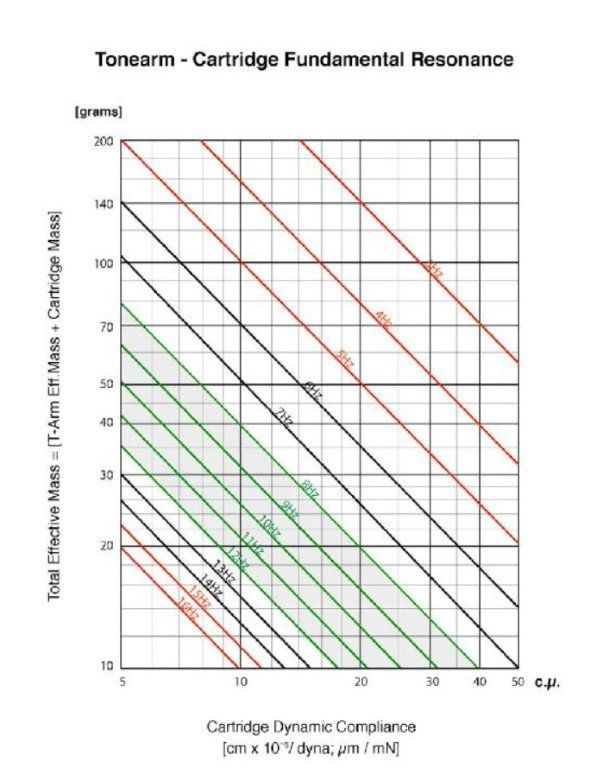

Ustal najpierw jaką masę efektywną ma ramię w twoim gramofonie - instrukcja producenta, informacje w Internecie. Do tej masy dodaj wagę wkładki, wagę śrubek, suma, da ci masę efektywną ramienia.
Teraz spójrz na poniższą tabelę. Musisz wybrać wkładkę, która ma taką podatność, aby dla masy efektywnej twojego ramienia rezonans był w zakresie od 8 Hz  do 12 Hz, optymalnym wyborem będzie rezonans na 10 Hz . Wtedy wkładka będzie dobrana optymalnie mechanicznie.
Przykład:
Ramię ma masę efektywną12g , waga wkładki to 10g, waga śrubek, kabelków 1g. Suma: 23g .Twoje ramię ma masę efektywną 23g.
Sprawdzasz w tabeli:
Powinieneś wybrać wkładkę która ma podatność z zakresu 7.5 do 16.5. Optymalnym wyborem będzie podatność wkładki 11
Robiąc wyliczenie, unikaj skraju dopuszczalnego zakresu, kalkuluj tak aby zbliżyć się, jak najbardziej, do rezonansu na 10 Hz
Dobrzy producenci podają parametr podatności wkładki,  unikaj takich którzy nie podają tego parametru.
Ciebie interesuje podatność dynamiczna.
Producenci europejscy podają podatność przy 10Hz, japońscy producenci podają podatność przy 100Hz, wtedy tą podatność mnożysz przez 1.6 i tą wartość przyjmujesz do wyliczeń.
efektywna masa tp16 mk4 to12,5 gram

Jest tylko jedno małe  ale, to ramię Thorensa jest trochę za ciężkie do tej wkładki. z rezonansem wylądujemy na skraju, albo przed zakresem zaleconego rezonansu. Działać będzie, ale nie do końca tak jak powinno.
Dużo lepszym wyborem, pod względem doboru mechanicznego będzie niższy model czyli AT-VM95EN, jest mniej podatna, będzie dobrana wręcz książkowo ?
Edytowane przez Gość
Winylomaniak mam wrażenie że ty nie włączasz sprzętu jak napięcie w sieci jest większe lub mniejsze od 230V
Wróć, założyłem że wkładka ma wagę 10g, a to nie prawda, bo waży 6.1 wiec z rezonansem wylądujemy w okoli 8Hz, czyli przyzwoicie, nie optymalnie ale bardzo przyzwoicie
