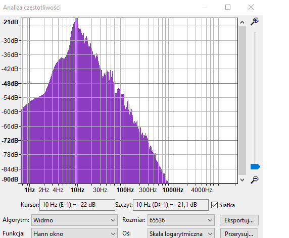

W dniu 31.10.2020 o 22:24, Winylomaniak napisał:
Dobrym narzędziem do takich pomiarów jest program Audacity i funkcja widma sygnału. Łatwe, proste przejrzyste narzędzie.
Można sobie sprawdzić, nie tylko gdzie wypada rezonans, ale jaka jest amplituda tego rezonansu, a także sprawdzić, czy np zmiana headshella, maty, nóżek, podłoża na którym stoi gramofon, pokrywa opuszczona, podniesiona, to wpływa na rezonans, czy nie koniecznie. Ogólnie fajna zabawa. Tylko trzeba sobie połączyć gramofon z kartą dźwiękową w komputerze.

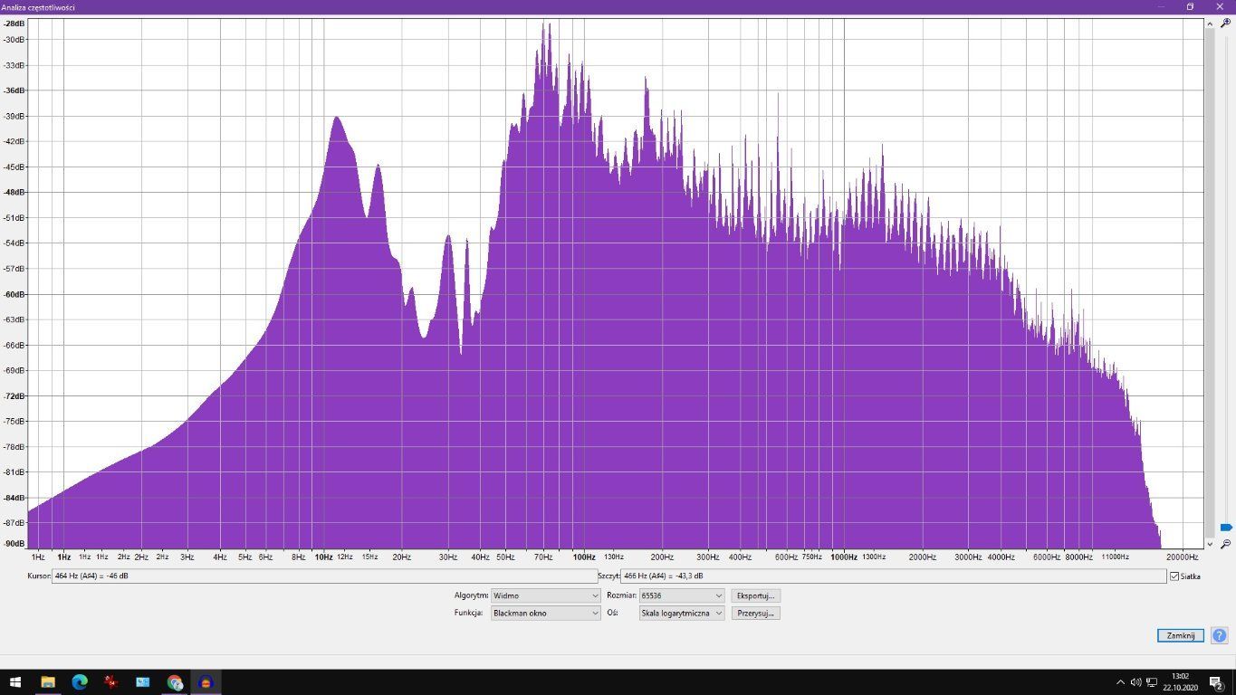

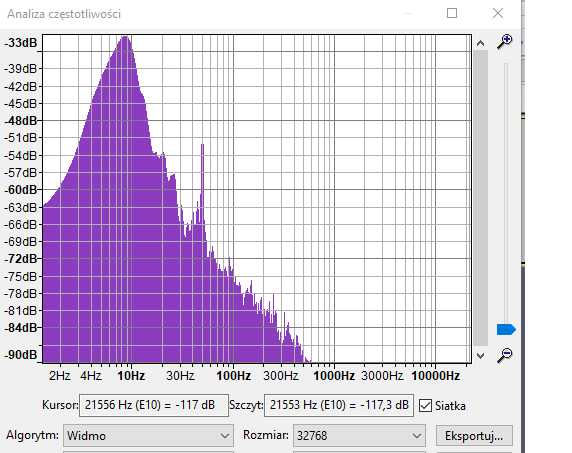

Sprawdziłem przed chwilą, nagrałem dźwięk początkowej rozbiegówki, można też nagrać ścieżkę końcową. Technics SL-1310 MKII, headshell Pioneer PL100, wkładka AT95E, nacisk 1.8 grama. Spektrum pasma poniżej.
Odszczekuję.?‍?
Rozumiem że nagrałeś jakiś sygnał testowy?
W mojej opinii, lepszym pomysłem jest nagrania sygnału z regularnej, nie testowej płyty.  Bo przecież nas interesuje,  bardziej, taka jest moja opinia,  jak zachowuje się system w przypadku regularnej płyty a nie fragmentu z płyty testowej.
Dla jakiś porównań, różnych wkładek, headshelli itd, musi to być ten sam fragment, żeby to jakoś można porównać.
 Audacity akceptuje fragment około 2 minut, ciut ponad, wiec dobrze jest wybrać jakąś płytę, z nagraniem które trwa około 2 minut, aby łatwo do porównania zaznaczać ten sam fragment, aby nie pomylić się.
Oprócz tego gdzie wypada rezonans, będzie nas interesowało, jaka jest amplituda tego rezonansu. Czyli tak naprawdę jak mocno "telepie się ramię" Im mniejsza amplituda tym lepiej. Im mniej się telepie, tym dokładniejszy jest odczyt zawartości rowka.
Wkładki generują różne napięcie, różna będzie głośność, aby porównywać, trzeba wpierw ustawić dla wszystkich próbek tą samą głośność, w edytorze dźwięku, ja przyjąłem dla porównań, średnia głośność ustawioną na -20 dB.
Dla informacji, od 0 do około 4-5Hz rezonuje obudowa gramofonu, nóżki itd, czyli patrząc na amplitudę w tym zakresie możemy wyciągnąć wnioski, jak dobrze jest skonstruowany pod tym względem dany gramofon
Od około 5 Hz , czasem wcześniej, do około 7 Hz występują rezonanse związane z niedoskonałością płyty winylowej, takie jak niecentryczność, , pofałdowania itp.  W tym zakresie, bardzo nie polecane jest aby wypadał rezonans ramię-wkładka.
Ograniczeni jesteśmy zakresem od 0 do 20 Hz, od tej drugiej wartości zaczyna się pasmo słyszalne ?
Podsumowując, tak to trzeba ustawić, aby rezonans wypadał w połowie tego zakresu - około 10 Hz - i aby amplituda była jak najmniejsza.

Poniżej przykład Techncis SL 1200GR,  jakiś z jeden z wielu testów,  gdy szukałem jak najlepszego zestawu, wkładka -ramię,  który ma bardzo dobrą konstrukcję pod względem tłumienia rezonansu obudowy, dobre nóżki, no i jest to nowy egzemplarz, a nie stary klekot, który z racji swojego wieku, i bóg wie jakiej historii eksploatacji, cały rezonuje.
Tutaj musi być umiar i zdrowy rozsądek. I nieignorowanie faktu, że dobór na chybił trafił, to zły pomysł.
I tutaj ciekawostka, na Ortofonie OM 10 wykres jest dużo węższy, mamy rezonans i ciszę. Na AT wykres zbiera częstotliwości dużo szerzej, na Ortofonie jest też dużo mniej trzasków i szumów na tych samych rowkach. Nie do końca wiem jak to interpretować. Pomiary nie są ujednolicone amplitudowo, jutro zrobię dokładniej.

44 minuty temu, Ricambi napisał:
Nagrałem ciszę na początkowym rozbiegowym zewnętrznym rowku płyty, to samo wychodziło na ciszy zapętlonego rowka końcowego.
Te rowki spełniają to założenie.
Ustawiam sobie ten poziom na wejściu zewnętrznej karty muzycznej EMU-0404. Nie muszę tego korygować cyfrowo.
I tutaj ciekawostka, Ortofonie OM 10 wykres jest dużo węższy, mamy rezonans i ciszę. Na AT wykres zbiera częstotliwości dużo szerzej, na Ortofonie jest też dużo mniej trzasków i szumów na tych samych rowkach. Nie do końca wiem jak to interpretować. Pomiary nie są ujednolicone amplitudowo, jutro zrobię dokładniej.
Rozbiegówka, hmmm, ale czy to dobry do końca pomysł? Bo przecież, nie chodzi nam oto, jak nasz zestaw odtwarza ciszę, ale oto jak zachowuje się gdy odtwarza muzykę. Poza tym, w tym akurat miejscu - rozbiegówka - płyta jest najbardziej nierówna, i często nie przylega dobrze do maty, a bywa że w ogóle nie przylega.
Poprzez nagrywanie ciszy, nie widać na twoim wykresie, nie widać dokładnie czy amplituda tego rezonansu opada na 20 Hz, a powinna, nie widać też jaka jest  różnica pomiędzy szczytem tej amplitudy a ogólną głośnością danego fragmentu. Wtedy mozna porównać wyniki różnych osób
EMU 404, świetna karta, min właśnie z tego powodu o którym napisałeś, tylko czy uda się tak dokładnie ustawić średnią głośność nagrywanych fragmentów, aby były identyczne? Myślę że nie, a jestem przekonany, ze na pewno nie da się ustawić średniej głośności, bo to trzeba ujednolicić w edytorze.
Wniosków, co dzieje się powyżej 20 Hz, to ja bym nie wyciągał żadnych. Nas interesuje przecież co dzieje się do od 0 d o20Hz.
Ciekawy jestem wyniku, po ujednoliceniu głośności, będzie wtedy widać, który twój zestaw, z Ortofonem czy AT95E jest lepszy mechanicznie, z tym ramieniem, w danej konfiguracji.
Edytowane przez Gość
Zobacz, nie jest to broń boże jakiś zarzut, jak wygląda mój wykres, a twój wykres, w zakresie gdzie rezonuje obudowa, nóżki itd tak, od 0 Hz do 4-5 Hz   To jakby, dwa różne światy, no ale,  gramofony z dwóch różnych epok i wkładki z daaaaaleko różnych półek. Tak po po prostu jest, gdy się porównuje dwa różne światy, a znam takie opinie że gramofon to nie gra, a gra wkładka gramofonowa. ?
