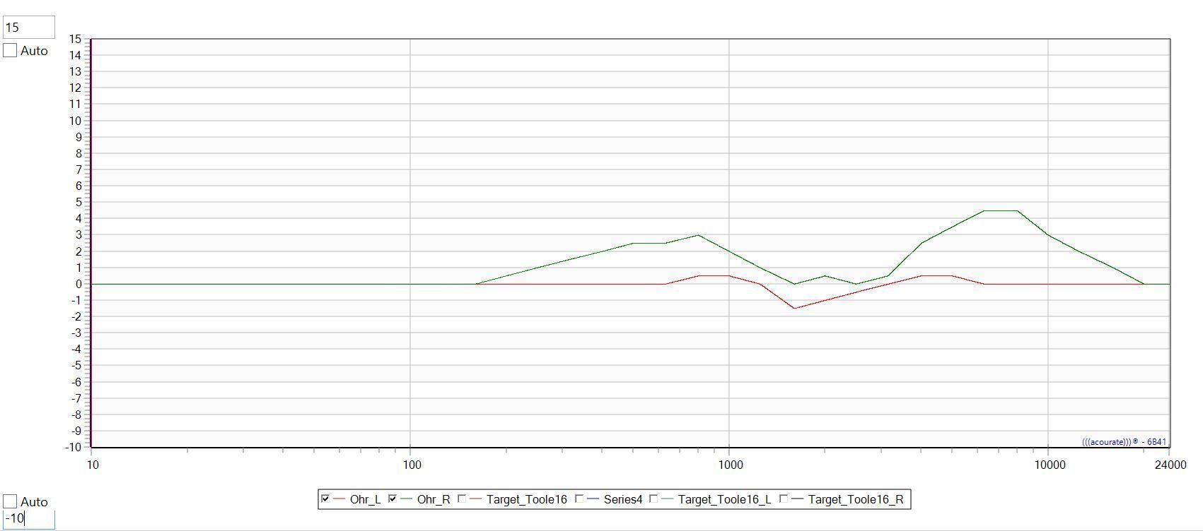

W trakcie tego testu pozapisywalem sobie, ktore czestotliwosci „odchylaly“ sie od srodka i jak daleko (w oparciu o „wirtualna“ skale np. 30cm, 60cm, 90cm,... od srodka). Te wartosci nanioslem do tabeli Excela, zamienilem ja poprawki w dB i zrobilem sobie z tego wykres. Przykalem ze maksymalne wychylenie skoryguje wartoscia poprawy glosnosci jednego kanalu o ok. 4,5dB
Okazalo sie ze niemalze dokladnie pokryl sie z wynikami badan laryngologa i akustyka.
Tak to wyglada jako tabela i wykres. Wykres pokazuje, ktora czestotliwosc musi podglosniona o ile dB dla ktorego ucha, by wszystkie byly slyszane precyzyjnie po srodku.

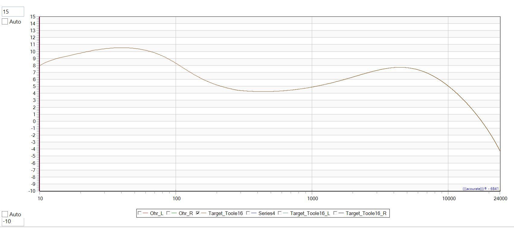

Moj DSP wylicza wymagana korekcje (dla uproszczenia EQ) w opraciu o zadana docelowa Target Curve (czyli moj preferowany docelowy przebieg pasma mierzony w miejscu odsluchu). Ale ta zdefiniowana Target Curve jest wspolna dla obydwu kanalow L/R. Czyli filtry EQ specyficzne dla kanalu L i R sa obliczane w oprarciu o ta sama Target Curve. Tak wyglada moj przykladowy Target Curve
Moj pomysl polega na uzyciu dwoch roznych Target Curve, specyficznych dla kazdego ucha. Kazda z nich zawiera wymagane poprawki wyliczone powyzej w tabeli.
Najlepszy sposob na to, to poprostu zaimportowac ta powyzsza tabele jako plik tekstowy (podobnie jak plik kalibracyjny do mikrofonow) i dodac te wartosci do Target Curve.

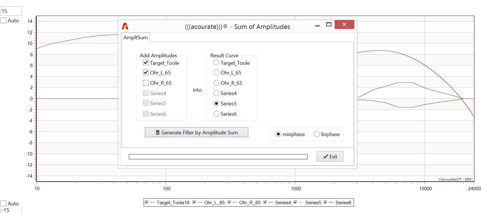

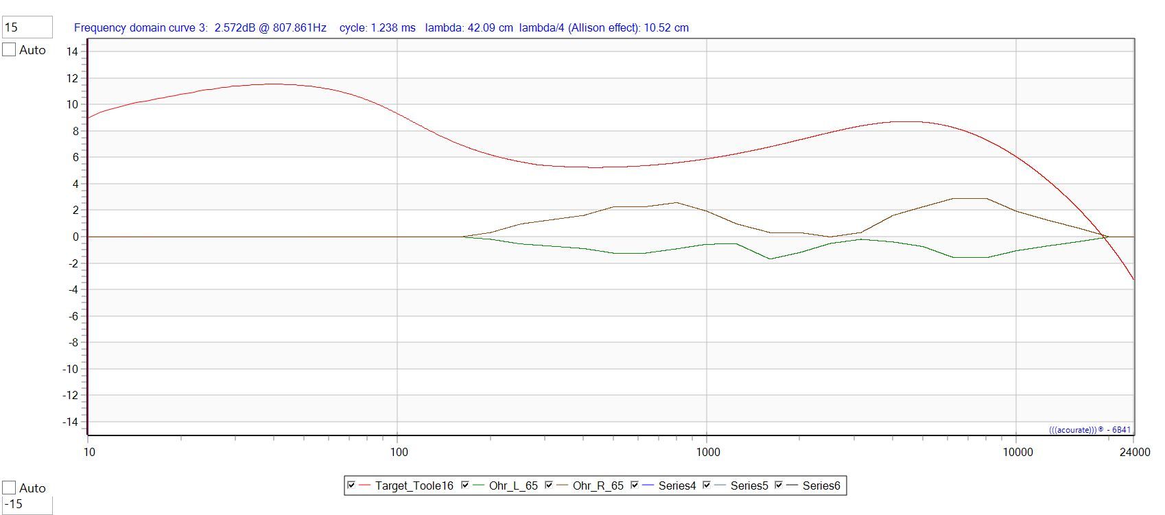

Tak wyglada np. ten plik z wartosciami korekcji dla lewego ucha
Po zaimportowaniu tego pliku do DSP tak wyglada to na wykresie

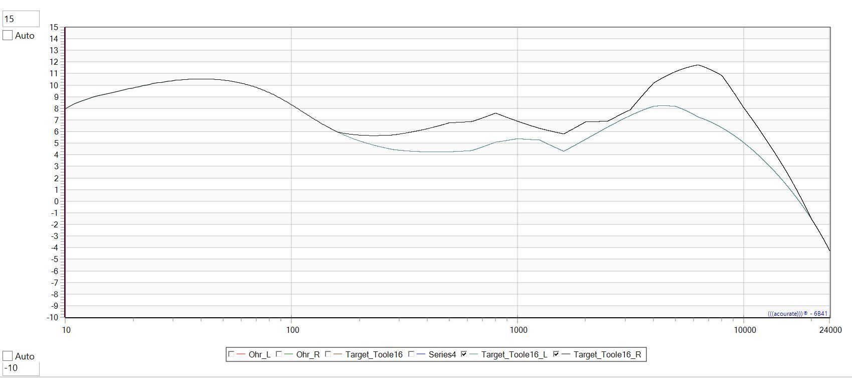

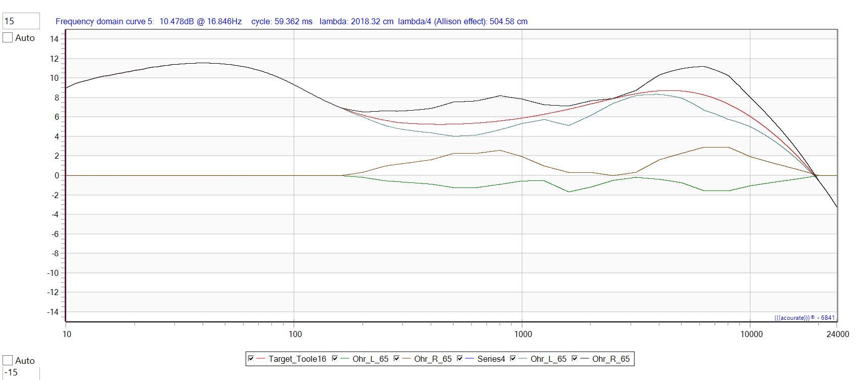

Jesli teraz zsumuje moja Target Curve z tymi poprawkami, otrzymam dwie nowe Target Curve specyficzne dla kazdego ucha

Na zakonczenie przyklad na to, jak to w efekcie koncowym dziala.
Czyli dziala
Powtorka calej serii odsluchowej poszczegolnych sygnalow wzorcowych potwierdzila efektywnosc metody, wszystkie sygnaly sa lokalizowane ze srodka, bez odchylek.
Widac takze na roznice w pomiarach.
Ponizszy zalacznik pokazuje porownanie lewego i prawego kanalu razem z tymi zmodyfikowanymi Target Curve.

Odnosnie „dopasowania“ wlasciwego stopnia korekcji.
Zupelnie celowo przejalem te szacowane dane o odchylkach od srodka do tabeli w Excelu. Dizieki temu moglem wszystkie wyznaczone pojedyncze EQ sparametryzowac (mnozac je przez wspolny wspolczynnik) i stworzyc kilka setupow/wariantow, ktore moglem sluchowo porownac i zweryfikowac.

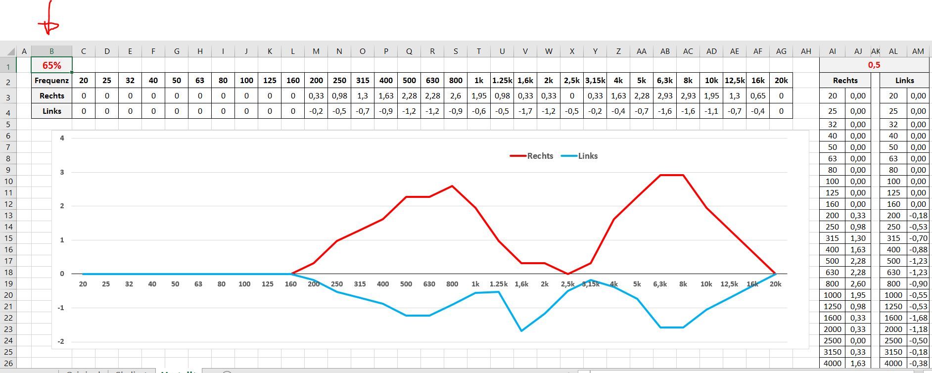

I teraz powroce do mojej wczesniej wspomnianej Excelowskiej tabeli
W tej tabeli zaimplementowalem dodatkowy parametr, ktory pozwala mi dowolnie rozdzielac wymagana korekcje pomiedzy lewym i prawym kanalem.
Przyklad: jesli chce „podglosnic“ sygnal dla lewego ucha w stosunku do prawego o 6dB, to moge dac 100% i podglosnic lewy kanal o 6dB, albo moge dac 66% i wtedy lewy kanal jest podglasniany o 4dB a prawy sciszany o 2dB
Wtedy zarowno roznica L/R jak i suma L+R pozostaje zachowana.
Tak to wyglada w Excelu przy 100%
I przy podziale 65%
BTW. Po prawej widac parametr, ktory wczesniej wspominalem i ktorym moge „dozowac“ stopien korekcji
Dla uzupenienia tak wygladaja te korekcje po przejeciu do DSP i po zsumowaniu/skorygowaniu docelowych Target Curve
IMG_5101.thumb.jpg.25f0240db16eaba00014e205465f3f07.jpgIMG_5102.thumb.jpg.eaa792608b65043f91ea89cdbecf7398.jpgIMG_5103.thumb.jpg.0c93dfb6a9c553dcac8082e733b72a8c.jpg
Czyli cala sztuka polega na dobraniu takich parametrow, ktore oferuja najbardziej zrownowazona, optymalna reprodukcje.
