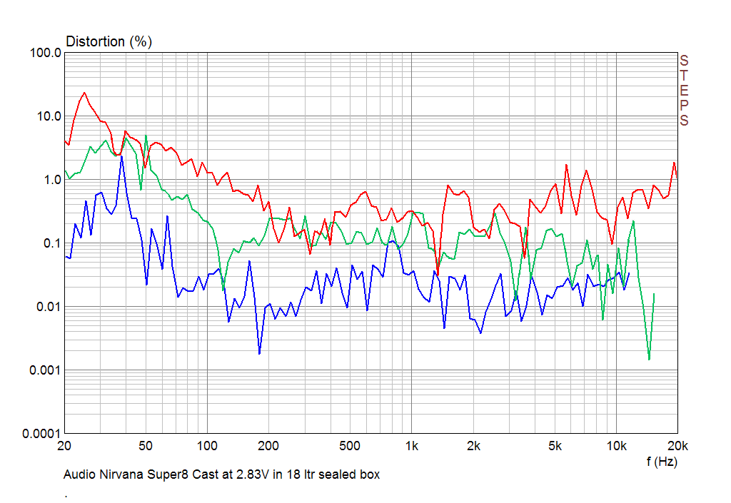

Mierząc mikrofonem i porównując z moim DIY lampowcem na topologii ANK ten wzmacniacz tranzystorowy jest zdyskwalifikowany przy cichym słuchaniu muzyki. Lampowiec nie ma żadnego brumu, przydźwięku. Jest bardzo "cichy" . Dla zobrazowania kilka grafik z aplikacji Spectroid z których wynika, że ocena wzmacniacza może mieć różne oblicza 😉

Na szybko zrobiony pomiar 1 kHz. Mikrofon kilka centymetrów od głośnika.
DAC na pcm63 bez filtra z analogówką na lampie 6n23p
Wzmacniacz na 6f8g czyli dwie triody w jednej bańce szeregowo plus jedna 2a3.  Trafa Ogonowskiego.
Głośnik szerokopasmowy Audio Nirvana bez filtrów fizycznych, jedynie korekcja cyfrowym equalizerem w odtwarzaczu na 64 bitowym przetwarzaniu.
Jak widać na wykresie druga harmoniczna na poziomie -53 dB = 0.2%. trzecia harmoniczna na poziomie -68 dB = 0.03% i na poziomie pracy wzmacniacza, normalnie bezgłośnego. Po przystawieniu ucha do głośnika słychać szum lamp.
Można przyjąć, że THD całego systemu 0.23%.
Można?
I dodam że wszystko na ucho.
Z pomiarów dostępnych w sieci wynika, że THD samego głośnika jest na poziome 0.3% dla 1 kHz i wyższych harmonicznych. Udział samej elektroniki w systemie na czterech lampach, a właściwie pięciu, bo w DACu też pracują po dwie połówki w kanale, jest na poziomie znikomym i porównywalnym z THD dobrych tranzystorów.

Omawiany tutaj tylko tytułowy układ TDA7293 ma podobne THD dla trzeciej harmonicznej 1 kHz. Dodatkowe tranzystory swoje wniosą, do tego głośniki i DAC. Wynik może nie być satysfakcjonujący nawet dla mierzących.

Są domowe sposoby bardziej rzetelne jeżeli chodzi o pomiar THD+N itp. wystarczy karta audio w pętli z programem RMAA i obciążenie dla wzmacniacza lekko zmodyfikowane 😉
Dla porównania mógłbyś spectroidem zmierzyć w odległości 1 cm od przetwornika AN "ciszę" tzn. bez żadnego sygnału na wejściu wzmacniacza. Szum i ewentualny przydźwięk (brum), który jak będzie to zobaczymy na spektogramie. W opcjach audio programu ustaw "unprocessed". Proszę :)

Tak na oko jest -30dB od podstawowej i pewnie to głównie zasługa głośnika. Jeżeli interesuje Cię praca wzmacniacza, to mierz sam wzmacniacz.
