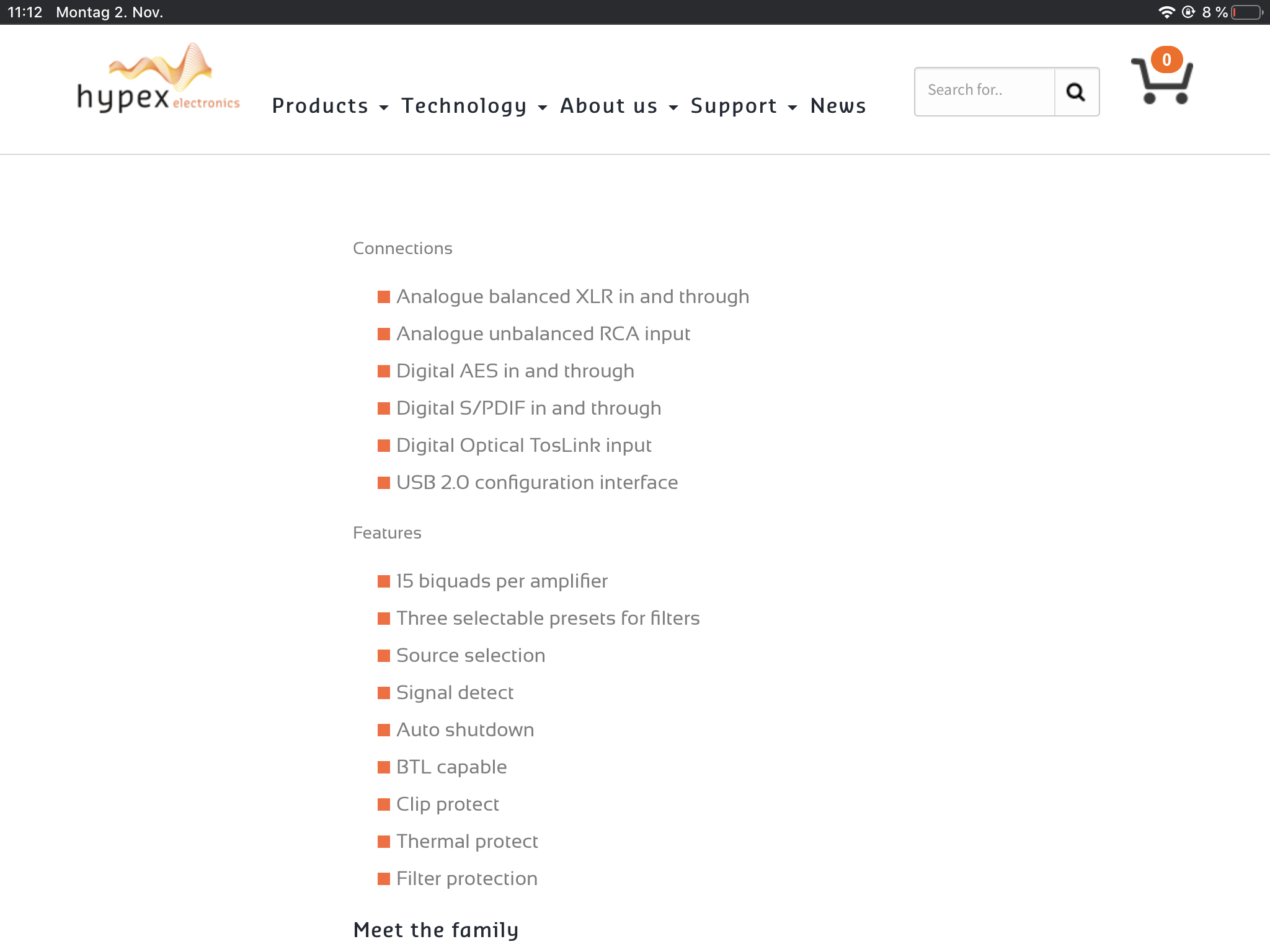

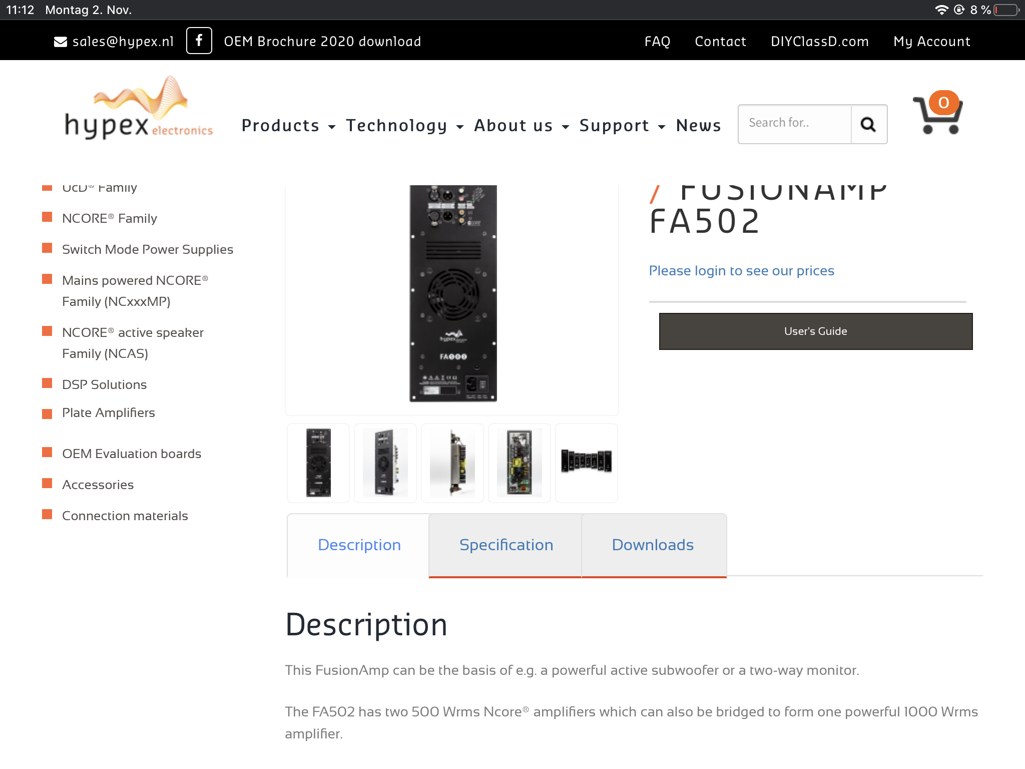

W takim wypadku wybudowal bym dwa subwoofery napedzane albo jednym wspolnym modulem stereo Hypex Fusion Amp FA 502 albo dwoma oddzielnymi FA501
Hidden Content
Hidden Content
Maja 500W na kanal i sa sterowane dobrym procesorem DSP . Mozesz sobie zaladowac program do sterowania tego procesora (nazywa sie HFD Hypex Filter Design) i wyprobowac go ofline, to wtedy poznasz jego mozliwosci przed zakupem

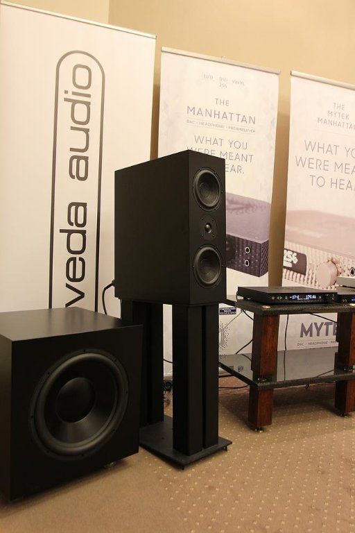

Ten sam projektant, bardziej subbas niż bas:
12240207_1005720389450367_6613803842551099857_o.thumb.jpg.7cfbb214b0c15f4ad84ec6b11310f34d.jpg
Wombat Sveda Audio, mam w domu polecam, jestem fanem twardego mocnego basu. Długo szukałem rozwiązania które da mi szybką i mocną podwójną stopę perkusji. Sub podoba mi się tak bardzo, że jak dozbieram kiedyś kasę to kupie sobie drugi.

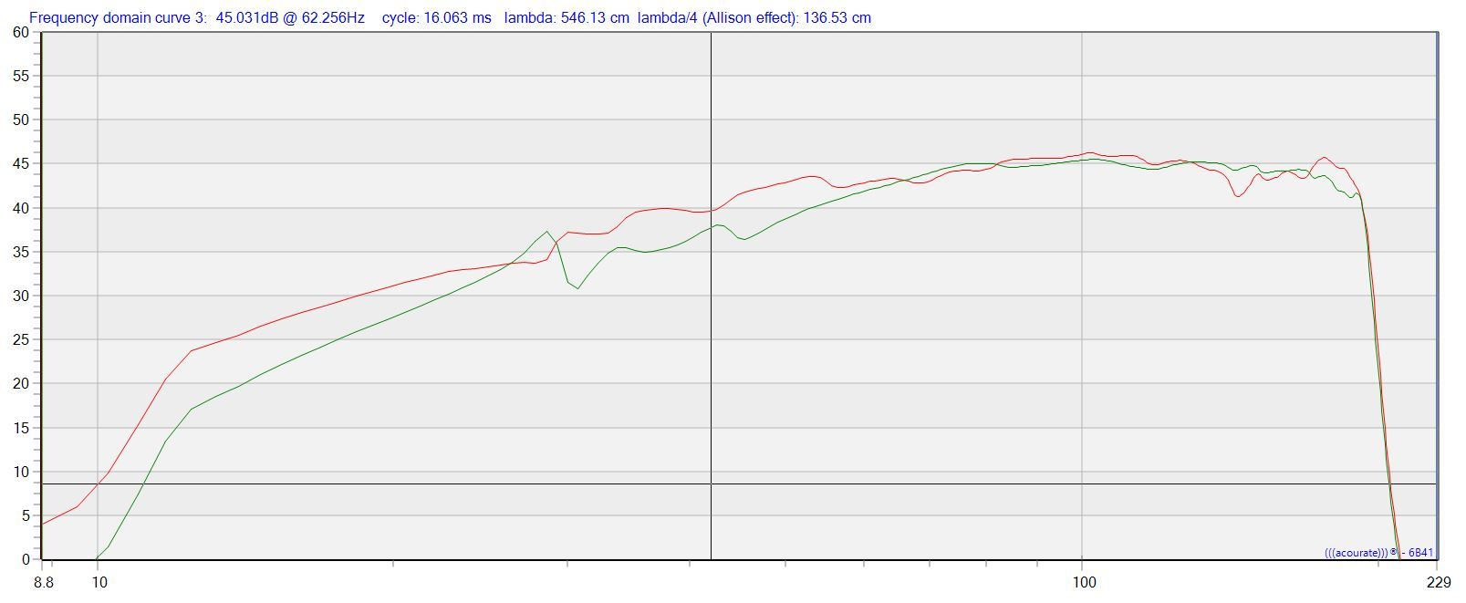

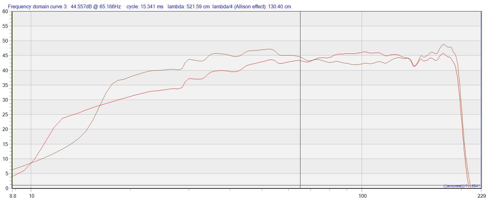

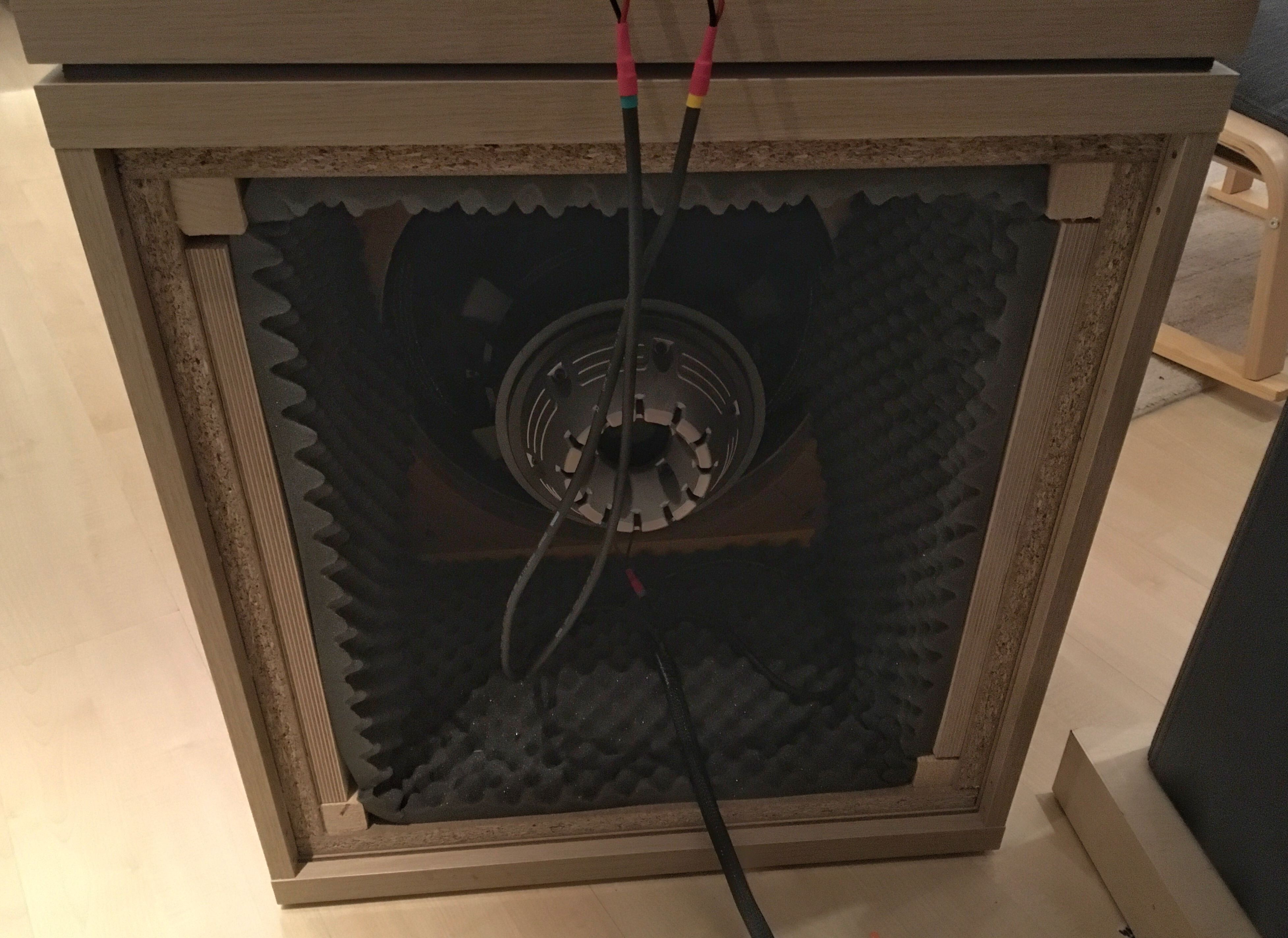

Jak taka konstrukcja wypada pod względem basu w porównaniu z konstrukcją zamkniętą, tak na ucho? Z tego co gdzieś doczytałem to nie generuje słyszalnych harmonicznych. Widzę chyba, że kable bezpośrednio do wzmacniacza bez filtrów.
Z tylu mam 18“ w obudowie zamknietej (100L).
Tutaj porownanie pomiaru w bliskim polu bez jakiejkolwiek korekcji i bez wygladzania
Czerwony to odgroda U-Frame
Zielony to obudowa zamknieta
Odgroda ma bardziej rownomierny przebieg pasma i o dziwo nizsza czestotliwosc granicznaAby zlinearyzowac ich przebieg czestotliwosci wystarczyl JEDEN (!!!) EQ
Czerwony przed linearyzacja
Brazowy po linearyzacji
Kable bezposrednio do koncowek, bo calosc jest sterowana aktywnie

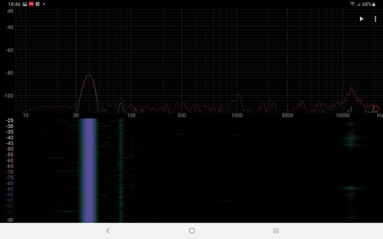

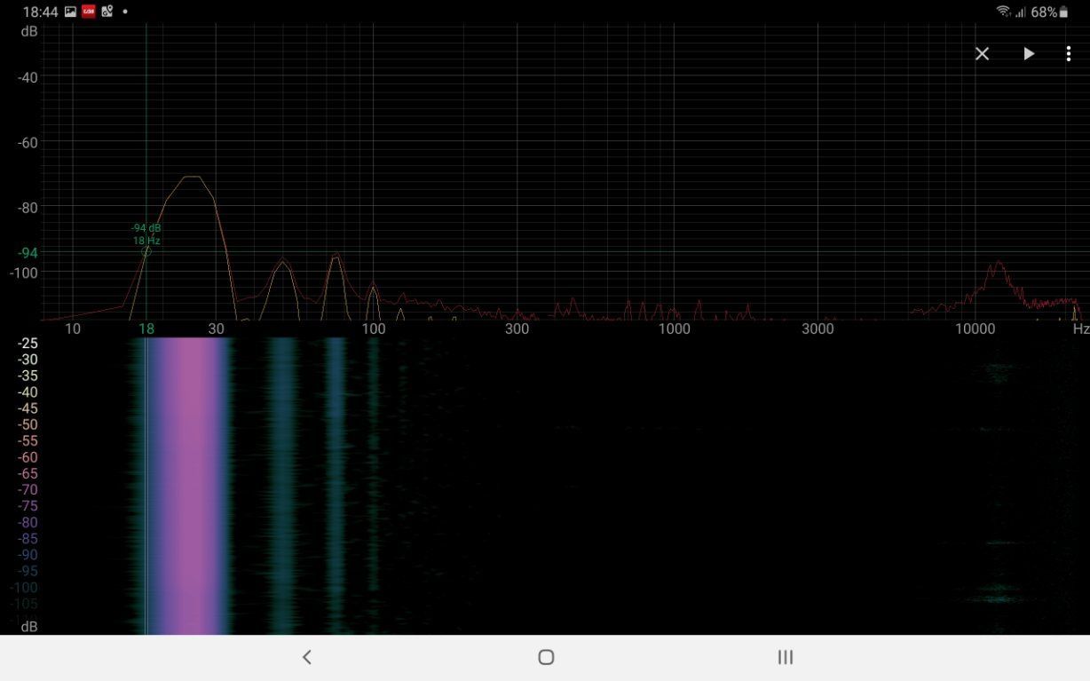

Na wykresach wydaje się różnica nie jest jakaś kolosalna, na zielonym ten ząbek to chyba częstotliwość rezonansowa pudła. Bardziej interesują mnie harmoniczne, na ile mniejsze są dla konstrukcji otwartej. Dziś zrobiłem u siebie proste pomiary: podałem sygnał sinusoidy na kolumny (+ suby) i analizatorem widma na tablecie obserwowałem wyniki. W przypadku 25 Hz 2ga harmoniczna była wyraźna, ale niższa (wynik też jest mocno zależny od pozycji pomiarowej w pokoju). Dla wyższych częstotliwości harmoniczne stawały się zdecydowanie mniej słyszalne.
Share this post
Link to post
Share on other sites
Te „harmoniczne“, ktore tutaj mierzysz twoim „spektrografem“, sa raczej specyficzne dla pomieszczenia a nie konstrukcji obudowy. To pochodne pdstawowego modu, ktore w zaleznosci od wytlumienia pomieszczenia beda mocniej albo slabiej pobudzane.
Mozna by sie „sprzeczac“, ktory typ obudowy przy optymalnym ustawieniu pobudza w najmniejszym stopniu mody pomieszczenia.
Moja opinia: OB
Wlasnie wczoraj zakonczylem wielogodzinna sesje „pomiarowo-setupowa“. O polnocy bylem gotowy. Potem chcialem tylko krotko posluchac by sprawdzic wynik.
Skoczylem o 5:00 rano, nie mozna sie oderwac.

Problem z dipolem jest taki, że pomiar w polu bliskim jest niereprezentatywny. W takich warunkach punkty promieniujące tylnej strony membrany są istotnie dalej niż przedniej, więc dipolowe odejmowanie się tyłu od przodu nie będzie tak zaznaczone. A jak odejdziemy dalej od głośnika, wtedy tył bardziej zrównuje się z przodem amplitudowo i odejmowanie jest znacznie skuteczniejsze, zwłaszcza na niższym basie.
