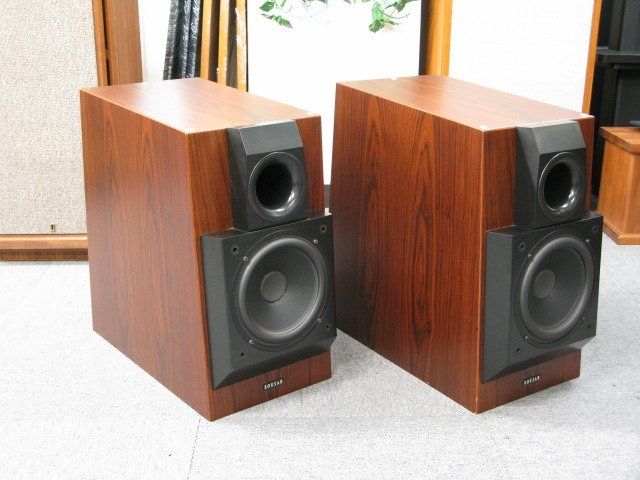

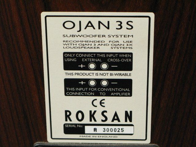

przez kilkanascie lat mialem.uzywalem tych kolumn.
mozna uzywac bez suba sam gorny zestaw.sub byl fabrycznie.perfekcyjnie  dostrojony do calosci.
i tylko takie rozwiazanie ma sens.
sub mial dwa wejscia jak widac na fotce.
