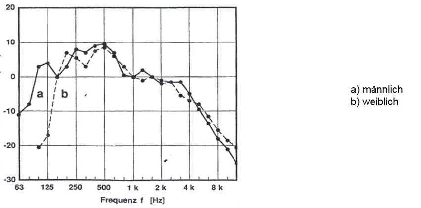

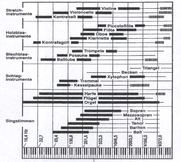

Apropos wplywu subwooferow na glosy.
Zakres czestotliwosci meskich glosow zaczyna sie od ok 125Hz, a damskich od ok 250Hz.
Gdzie jest czestotliwosc podzialu powyzszych subwooferow?
Sadzac po zdjeciach przy 35/40Hz
Co zreszta pokrywa sie z moimi doswiadczeniami. Mialem kiedys takiego (porownywalnego, topowego) RELa, tez w kombinacji z B&W, ale wplywu na glosy nie zauwazylem.
To nieprawda
Odnosiłem sie do wartości które podałeś
Nie mam suba ale patrząc w dane techniczne różnych marek zakres działania wchodzi na glosy
Niemal wszystkie siegaja w ten zakres (przewaznie do 150Hz), ale kto uzywe w stereo-setupie takiego wysokiego pdzialu?
To tylko cos dla mikroskopijnych monitorkow (a' la PC speaker)
A to ja nie neguje ze u kogoś na niższym zakresie działa,
skorygowałem tylko wartości zakresów wokali
a jak ktoś ustawia u siebie to nie mam pojęcia
