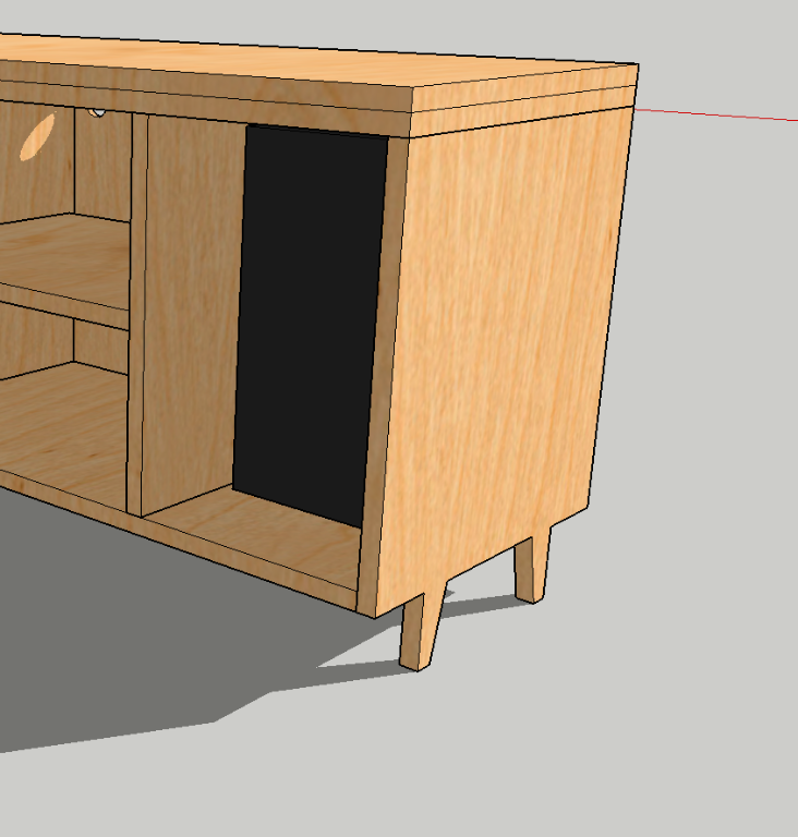

pierwszy post, mam nadzieje że nie zostanę zlinczowany... ?  Posiadam następującą sytuację : pokój ok 30m2, Yamaha R-N602 i obecnie kolumny podstawkowe JBL 230. Zamysł mam taki, aby umieścić głośniki w ramach zabudowy szafki tzw. RTV (załączam zdjęcie). Pytanie mam następujące - czy takie ustawienie w ogóle ma jaki kolwiek sens ? Dodam, że szafka nie posiada pleców i jest odsunięta o około 5cm od ściany (tylna ściana głośnika do ściany pokoju to około 15cm). Zdaje sobie sprawę, że obecne JBL posiadają bassreflex z tyłu, co przy obecnym ustawieniu prawdopodobnie ostro kastruje je z możliwości - pytanie, czy gdybym zamienił kolumny na inny model np. z bassreflex z przodu to czy to będzie miało jakiś większy sens ? ?  Niestety z uwagi na moją połowicę, w grę nie wchodzą głośniki stojące...

Tak, kolumny miały by się znaleźć w szafce, natomiast stwierdziłem że brak tyłu szafki plus odsunięcie samej szafki od ściany powinno trochę pomóc - chyba że się mylę ? Dorzucam szybki schemat o co mi chodzi jak widać na rysunku szafka nie ma pleców.

Jeśli nie ma pleców, to nie ma specjalnie problemu przy BR z tyłu kolumny,
ale należałoby dać monitorom miejsce z tyłu, czyli licować z frontem szafki.
Decyduje posłuchanie i jeśli nie ma podbić czy zwolnienia basu powinno zagrać.
Fakt, że lepiej byłoby mieć BR na froncie, ale zdecyduje ucho ? a wielu
często popełnia jeszcze większe "faux pas" wobec akustyki ... jednak lepiej
byłoby postawić na szafce, niż wewnątrz choćby ze względu na wysokie, które powinny
być na wysokości uszu słuchacza.

Akurat zdarza mi się siadać na podłodze ale to nieistotne ? A czy "prawilnym" wyjściem było by delikatne podniesienie przodu głośnika (tylko przednich nóżek) aby skierować dźwięk wyżej na głowę osoby siedzącej na sofie ? Czy jednak każdy głośnik projektowany jest do idealnego poziomu i skierowanie pod kątem spowoduje dziwne odbicia dzwięku od sufitu ? Być może głupio pytam ?

Spróbuj przekonać żonę do podstawek. Pokaż małżonce rozwiązania. Spróbuj kompromisu coś za coś , ale tutaj uważaj bo można wtopić ?.  A  gdy już wyczerpane są wszystkie argumenty i możliwości  tak jak u mojego kolegi, a był w bardzo podobnej sytuacji to trzeba szukać, próbować i słuchać . U niego odsłuchaliśmy 5 par kolumn, które weszły do szafki. I to co zagrało całkiem przyzwoicie w tych warunkach, czego nie spodziewaliśmy wcale to  Indiana Line Diva 262. Wzmacniacz to Rotel a14. W takich warunkach i ustawieniu wszystko może się zdarzyć.
