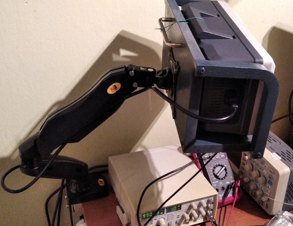

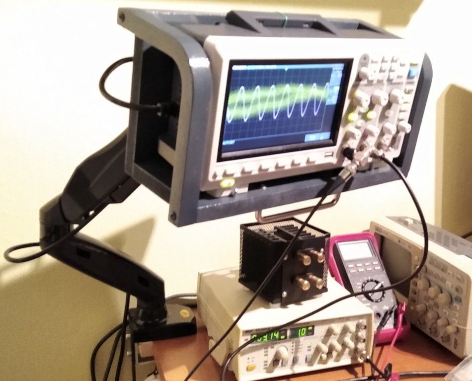

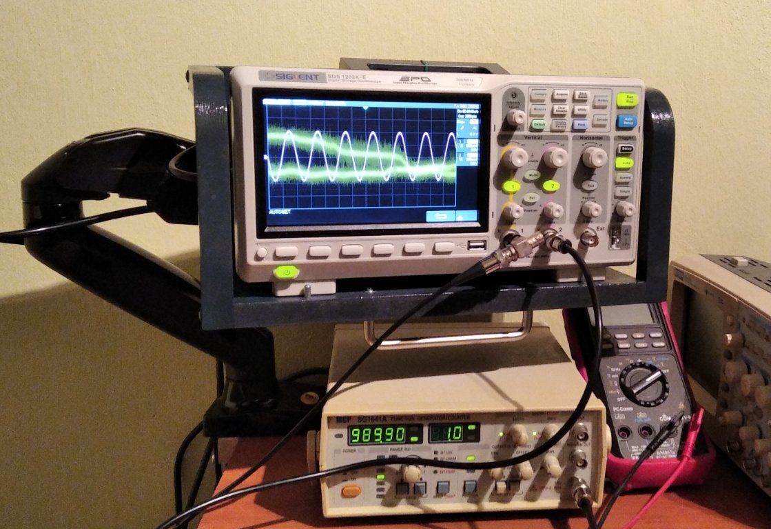

Na początek pokażę jaki skleciłem sobie stojak pod oscyloskop.
Ideą było umożliwienie przesunięcia tego podstawowego przyrządu w dowolne miejsce nad stołem roboczym.
Ramie jest fabryczne i godne polecania w tej cenie.
Stelaż wykonałem sam. Wymaga jeszcze dopieszczenia.
Wydaje mi się, ze fotografie oddają możliwości ruchu lewo-prawo, góra-dół, do przodu-tyłu, pochylenie samego oscyloskopu i jego obrót

Fajny pomysł z tym oscyloskopem, ale mam jedno pytanie o samo ramię - ponieważ właśnie sprowadziłem sobie kamerkę - mikroskop z Chin do zabawy z SMD - tu kupowałem, miesiąc czekania, fajnie działa CMOS Sony, nawet bez lampy pierścieniowej - komplet z lampą i obiektywem 100x kosztuje ok. 280 zł -
Hidden Content
Prezentacja:
Niestety, będę musiał poszukać soczewki Barlow'a 0.35 pozwalającej na zwiększenie dystansu do lutowanych elementów i stołu, ale to później.
Dla oszczędnych - można kupić samą kamerkę i poszukać starego obiektywu 50mm czy 90 mm - dorobić rurę do makro.
Ceny wszelkich mocowań do mikroskopów są szalone. Pytanie brzmi - czy ramię które zakupiłeś, mając ten powietrzny teleskop, pozwala na takie ustawienie górnej luzującej śruby, by można było na nim zamocować taki LEKKI mikroskop i swobodnie regulować nim góra-dół. Mam pomysł taki, że mocuję obiektyw o średnicy rury ok. 37mm przy pomocy takiego mocowania do np. ... kierownicy rowerowej dla smartfona ? - ładnie się obejma z tego wykręca i może robić za mocowanie obiektywu z kamerką -
Hidden Content
Pytanie jest o ramię pneumatyczne - bo miałem w rękach takie ramię marki Gembird - ale siłownik zamontowany fabrycznie wymuszał zawieszenie chyba tylko Rubina 714, by można go było obniżyć - poroniona konstrukcja i na pewno nie do lekkich monitorów - ale może są gdzieś w handlu takie ramiona dedykowane do lekkich monitorów, a tym samym pozwoliłyby na montaż kamerki do lutowania SMD i nie tylko.
Czy Twoje ramię pozwalałoby na zamocowanie lekkiego mikroskopu z ruchem góra-dół i jeśli tak, to jakiej jest marki? Albo może ktoś testował takie pneumatyczne ramię i ono ma regulację na tyle sprawną, że można by na nim zamocować czy to tablet, czy mikroskop. Oczywiście, do takiego mocowania monitorowego VESA, czyli do tej blaszki mocującej, trzeba będzie dorobić przejściówkę, by zamocować sam mikroskop z jakąś dokładną regulacją róra-dół - ale to też potrzebny pomysł na jakieś sprytne DIY. W ostateczności można kupić i sprowadzić z Chin samą regulowaną głowicę do mocowania obiektywu, ale tu ceny są w okolicach 150-200 zł i drożej - i wtedy jest fajnie i bez druciarstwa, ale znowu miesiąc czy dwa oczekiwania na przesyłkę.
Wymagany jest ciężar od 2 do 6,5 kg. Można do za lekkiego dołożyć (sama przejściówka może ważyć).
Sprawdzam teraz bo w mam takie samo ramię przy monitorze. Dużo lepiej się sprawuje bo środek ciężkości leży bliżej mocowania. Ruchy góra dół w miarę precyzyjne. Oscyloskop trochę szarpane. Jest regulacja tak aby powieszony obiekt nie pełzł sam do góry albo na dół. Działa to.
Niemniej co zrozumiałe zawieszony obiekt jest wahliwy. Ale oka przecież nie przykładasz. Ustawiasz i patrzysz w monitor. Wówczas trzyma stabilnie miejsce w przestrzeni. Łatwo można odsunąć na bok.
Musisz sam zaryzykować. W razie czego spokojnie posłuży Ci do monitora. Cena 99zł (dostawa 1-2 dni), choć widzę na Allegro nawet za 70.
Na żywo wygląda naprawdę fajnie i solidnie.
