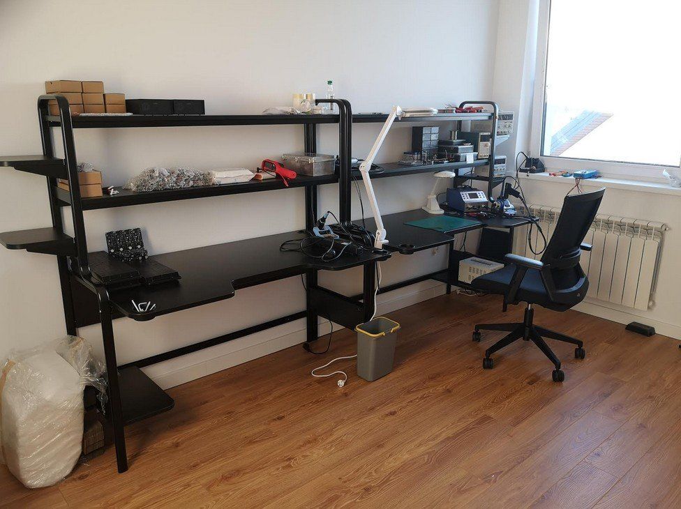

W dniu 9.02.2021 o 11:44, k4mil3k napisał:
Jak ktoś szuka biurek roboczych z półkami to dość ciekawym gotowym rozwiązaniem jest Ikea Fredde. Jestem w trakcie przenoszenia się z pracownią z jednego stołu robionego lata temu samodzielnie na dwa takie. Teraz będzie można mieć artystyczny nieład na jednym a na drugim porządek ? Przenosiny jeszcze trwają i więc jeszcze nieco pusto. Górne półki można umieszczać na różnych wysokościach, półki podparte są stalowymi profilami wzdłuż całej szerokości więc nie uginają się pod obciążeniem.
Jedyny minus tych biurek to dość niska wysokość blatu, trzeba dorobić sobie jakieś podstawki pod stopy żeby to podnieść bo osobie z wzrostem 170cm wzwyż może być niewygodnie.
Zaloguj się, aby zobaczyć treść (możliwe logowanie za pomocą ) fredde2.thumb.jpg.0d2a9059bb280f76e80810615f76ef99.jpg
Zaciekawiłeś mnie tymi biurkami. Jak oceniasz ich sztywność? Czy dadzą radę pod wzmacniaczem ważącym 85kg? Zastanawiam się czy ich nie kupić, ale czasami naprawiam coś ciężkiego i potrzebuję mocnych stołów.
"Wzmacniacz"... dobra, dobra - pragnę koledze uświadomić że obciążenie statyczne i dynamiczne to dwie różne sprawy 😉
Ja osobiści polecam też stoły :
Zaloguj się, aby zobaczyć treść (możliwe logowanie za pomocą )  Meltorp. Proste tanie i całkiem mocne.... cienkie nogi i sporo miejsca.... Ja używam akurat z laptopem i dwoma monitorami 24 cale....generalnie ...bardzo dobra opcja na biurko dla każdego ... a jak trzeba użyć jako stołu do dla domowego stolarza czy wejść i przykręcić żarówkę to też się udało i przy masie 97 kg nie zrobiłem dziury w blacie .... tylko ci co kręcili stołem mieli kłopot

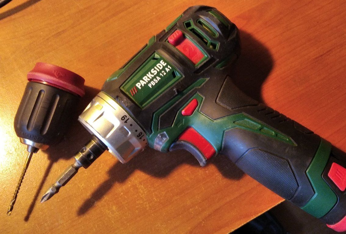

Szukam małej wiertarko-wkrętarki o funkcjonalności tej z fotki:
Zdejmowana głowica:
Tego Parkside używałem sporo i jestem bardzo zadowolony. Przebija wszystkie inne, łącznie z markowymi.
Zalety: Niewielkie rozmiary, możliwość manipulacji w ciasnych przestrzeniach (skręcanie słupka kargo 30), zdejmowana głowica z zakręconym np. wiertłem aby zamontować bit. Trwała.
Wciąż działa ale szukam czegoś podobnego na silniku bezszczotkowym wyższej klasy, mniemam jeszcze lepszej...
Ma być 12V bo moment jest nieistotny (wystarczy 20N), dwubiegowa bez żadnych udarów. Litowa oczywiście...
A ja wręcz przeciwnie, mój egzemplarz od początku rzęził głośniej niż 12-letni Kress, do tego miał luzy na tym zaciskanym uchwycie i dziwnie pachniał przez pierwszy miesiąc 🤢.
Przeszedłem całkowicie na system Makity 18v, ale z takich małych wkrętarek na lepsze opinie miały Metabo.
Zaloguj się, aby zobaczyć treść (możliwe logowanie za pomocą ) Edytowane przez Copper_Lucas
