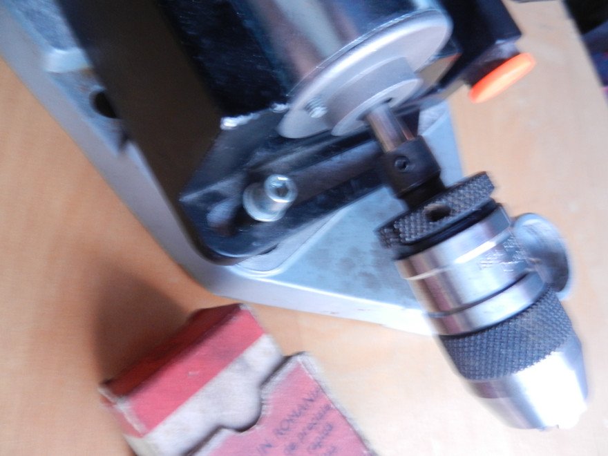

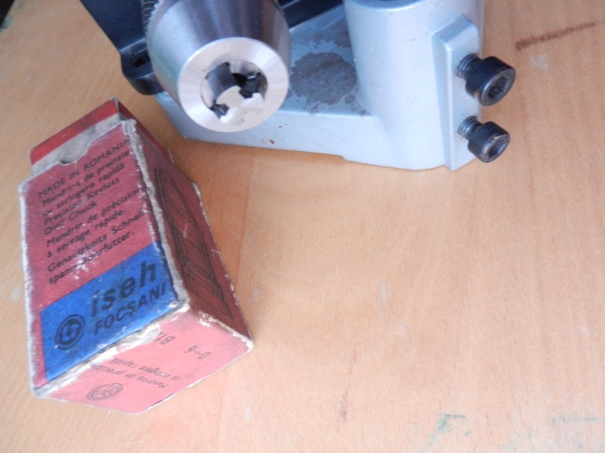

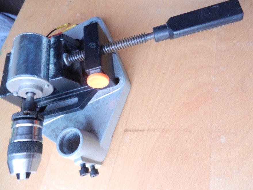

Znalazlem w jakims zlomie silnik o dosc duzym m. obrotowym i czasem wyjmuje z tokarki widoczne na zdjeciu precyzyjne, rumunskie wrzeciono (od zera do 6mm.). Kupilem do niego na Ali dwie przejsciowki: jedna umozliwia przejscie z B12 do osi 8mm., a druga to adapter z tokarkowego Mt4 na B12 wrzeciona. Czauczesku rools! Super precyzja :)
